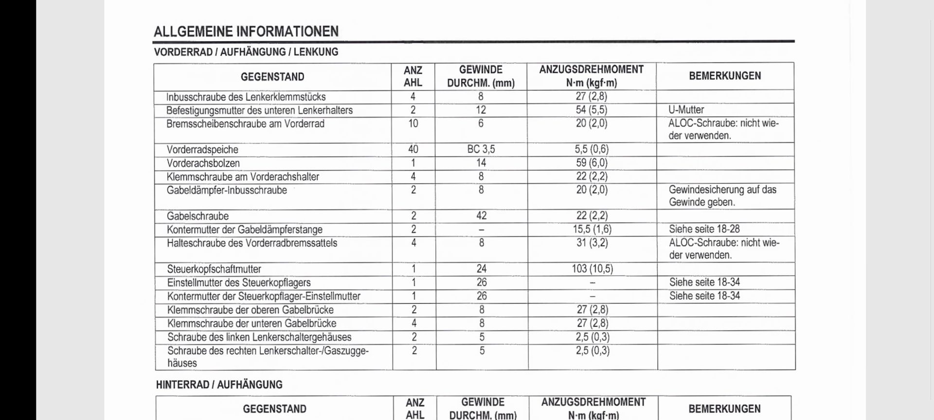

    @ Louis, kannst du mir das Dremoment nennen?

    Uwe hat Dir die Werte für die Vorderradholme zukommen lassen.
    Hier noch die Werte für das Schwingen-Dreieck,
    die kleinere Schraube M8 wird mit dem Wert 44 N-m und die größeren Schrauben M10 mit 64 N-m angegeben.
