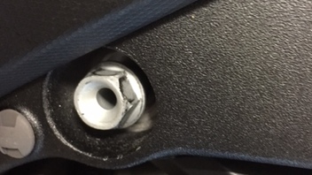

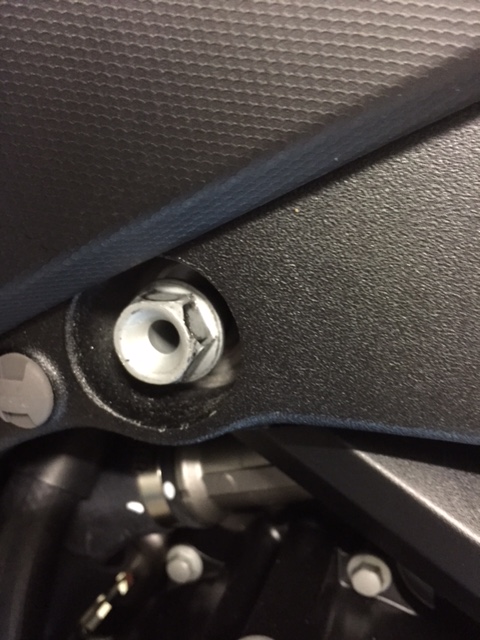

    Ging auch soweit... bis auf die hintere Motorschraube auf der linken Seite.... Sie drehte sich ca. 1 cm raus... (wobei das immer schwerer wurde) und dann nix mehr... nur noch "lehrlauf".... weder vor und zurück...
    Beim rausdrehen....! Sowas hatte ich auch noch nie! Jemand in der Gemeinde einen Tipp wie man das vermalledeite Ding rausbekommt????

    Hört sich so an als sei das Gewinde defekt, oder die Schraube schief eingeschraubt worden. Ist wohl ratsam damit nach Honda zu fahren bevor du noch etwas abreißt.
    Dreh die alten Schrauben wieder ein und erzähle dem Freundlichen dass diese Schraube die erste war die du raus haben wolltest. Nicht das er dir nachher mit verfallender Garantie wegen der Schrauberei kommt.

    Hallo Gerd.
    deiner Beschreibung nach zu urteilen ist das Gewinde überdreht.
    Das kann auch beim Rausdrehen passieren, wenn sich etwas in die Gewindegänge quetscht.
    Metallreste von der Herstellung oder ähnliches, oder der Motor ist "abgesackt" und das Schraubengewinde
    wurde dadurch zu stark belastet.
    Wenn sich nichts mehr tut beim Drehen, hilft nur ausbohren. Wenn nur an der Schraube das Gewinde
    zerdrückt ist, reicht kurzes nachschneiden der Gewindebohrung um Reste zu entfernen. Neue Schraube und gut ist.
    Wenn die Gewindegänge in der Bohrung des Motors zerstört sind, muss geprüft werden ob dort ein Helicoil Gewindeeinsatz gesetzt werden kann. Das Gewinde erreicht man wahrscheinlich nur nach Motorausbau.
    Egal was defekt ist, Schraube muss zunächst raus. Hoffe, dass es ist nicht so schlimm ist.
    Moin, Helicoil ist immer gut. Habe davon an meinen BMWs auch etliche verbaut gehabt.
    Aber mal davon abgesehen - an einer neuen Maschine - ich wuerd' auch abkotzen!

    Mir ging es damals mit meinen Givi-Sturzbügeln genau so - ich habe damals fast geheult.
    Wer sich daran noch mal ergötzen will, schaue hier: http://honda-crosstourer.de/forum/viewtopic.php?f=6&t=1655
    Aber mal als Tipp:
    Ich habe in fast stundenlanger Arbeit immer die Schraube rein und wieder raus, wieder rein und wieder raus - immer nur ganz wenig und nicht mit extremer Gewalt, immer so weit, wie es gerade geht. Irgendwann hatte ich die Schraube dannn raus. Anschließend Gewinde nachgeschnitten und gefettet. Das Scheidwerkzeug hatte mir mein FHH geliehen.
    Das Ganze funktioniert natürlich nur, wenn die Schraube überhaupt noch greift. Ansonsten wird's wirklich aufwendig: Ausbohren und Heli-Coil einsetzen. Und ich würde es nur von einer Fachwerkstatt machen lassen.

    ...es ist die orginal Hondaschraube....
    Ich bin nicht mal soweit gekommen die GIVI Schraube reinzudrehen... ;)
    Aber mal sehen was mein FHH morgen dazu sagt :)
