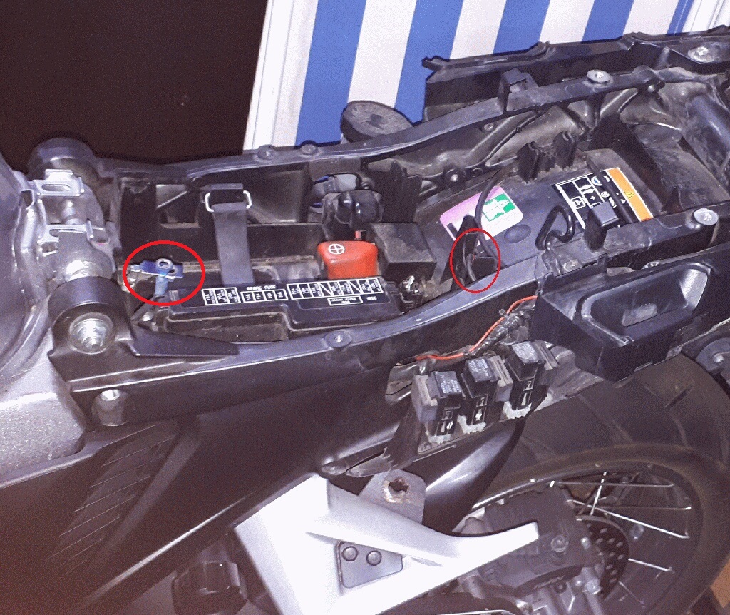

    Hallo Miteinander,

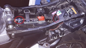

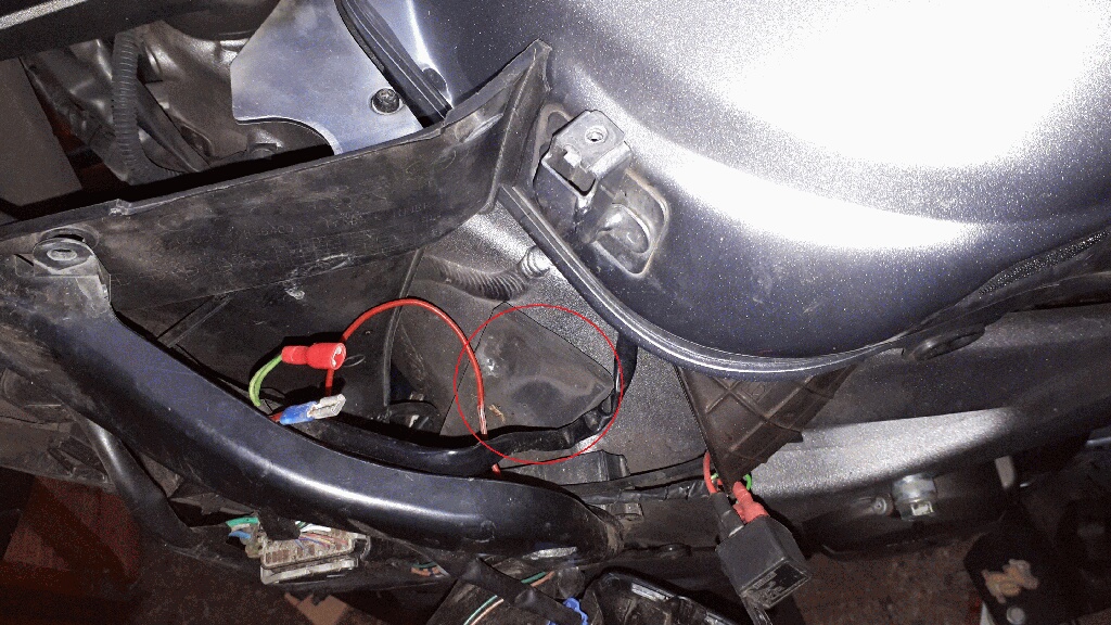

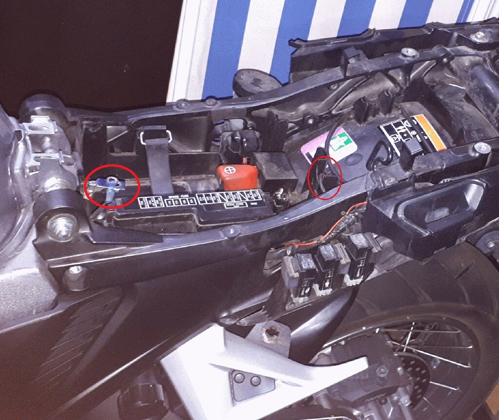

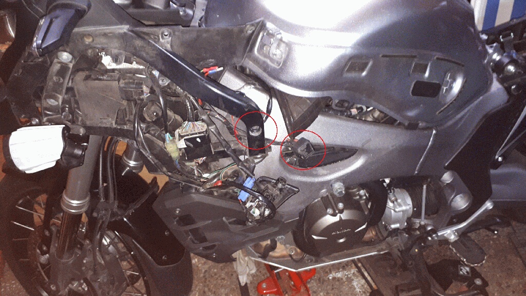

    so, der Verteiler ist jetzt angekommen und ich werde demnächst den Umbau starten. Aber jetzt aus reiner Bequemlichkeit: Bekomme ich den neuen Kabelstrang ohne Tankdemontage verlegt, oder muß ich den demontieren?
    Wäre toll, wenn man mir einen Tip geben könnte.

    Hab den Tank etwas (ca. 5cm) angehoben und das Kabel durchgezogen.
    Da liegt ein Strang - (Serie) an dem entlang, hab ich es mit Kabelbinder
    drangebunden. An manchen Stellen brauchst Hebammenfinger. :)
    Walter

    Aus Meiner Erfahrung wäre es besser, wenn der Tank(2 Schrauben) vorne am Lenker angelöst wird & die Tankbefestigung(mit der Stange) gelöst & die Stange besser herausgezogen wird.
    Dann kann der Tank ausreichend angehoben werden kann, um die Leitungen sauber drunterherverlegt werden können, rechts unterm Tank entlang...
    Wenn Verkleidungsteile stören sollten, besser lösen o. demontieren...
    Photos hab ich leider keine...aber Versuch macht kluuch...
    Ich habe, bis auf eine Kühler- & Krümmerdemontsge, alle Arbeiten instinktiv absolviert...mit VIIIIEL Zeit dabei... :doh: :think: :dance:
    So wie Walter es beschrieben hat, ist es günstig. Wenig Aufwand und Kabelverbindung von Batterie nach vorn.
    Ich habe es genau so gemacht und es funktioniert gut.
    Man kann die zusätzlichen Kabel direkt an der Batterie mit zusätzlicher Klemme anschließen.
    In der Nähe des Pluspol ist ein kleines Fach das sich gut eignet eine fliegende Sicherung aufzunehmen (25A).
    Nicht vergessen: Drahtquerschnitt zur Stebel sollte 2,5qmm sein. Da bis zu 25 A Strom fließen.
    Beim 2012er Modell paßt die Stebel selbst unter die linke Verkleidung und ist damit witterungsgeschützt und
    unsichtbar. Ein passendes Halteblech dazu muß man selbst anfertigen.
