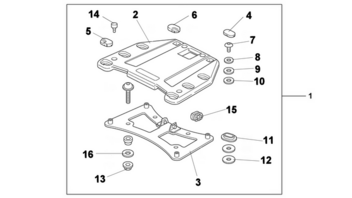

ich hab lange erfolglos gesucht - wie sieht die original Halteplatte aus ?
Ich war ja schon verwundert dass man überhaupt für das originale TC eine Platte braucht - aber wie sieht die aus?
Gibt es kein System dass one zusätzlich Platte auskommt? (Optik ist nicht so mein Fall)
Wenn es nix geben sollte, was sieht noch am unauffälligsten aus? Ich möchte nicht permanennt mit zB einer Givi Plastikplatte rumfahren...
danke
Tom

Für das Honda Topcase brauchst du auch die Honda Halteplatte, schon
alleine wegen der Befestigung (Schnellverschluß).
Außerdem ist die Halteplatte quer zum Motorrad federnd (verschieblich)
gelagert, um möglichem Pendeln entgegenzuwirken.
Das Honda Topcase (alte Version mit Reißverschluß) finde ich richtig gut,
da es nicht so klobig / mächtig wirkt. Und wenn ich einen Helm verstauen
möchte, dann kann ich das Volumen mit dem Reißverschluß entsprechend
vergrößern. Das funktioniert wirklich gut. Und bisher ist der Reißverschluß
selbst bei längeren Regenfahrten dicht geblieben.
Da ich das Topcase immer mitführe, habe ich mir um die Optik der
Halteplatte noch keine Gedanken gemacht.

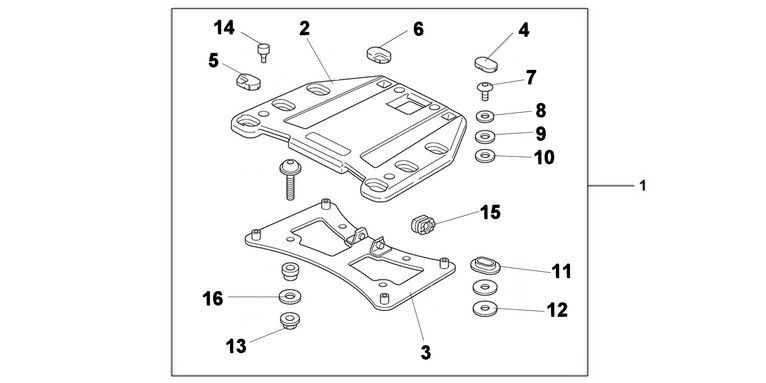

Lieber Andi1960
Kannst Du bitte auch noch eine Texterklärung zur Skizze mit den vielen Zahlen hinzufügen - würde mir Schraublegastheniker sehr helfen.
Will mein altes Varadero-TC auf den neuen CT transplantieren.
Antonius

Hallo Antonius,
ich kann dir gerne die originale Einbauanleitung schicken, wenn du mir deine Mailadresse per PN schickst.
Wenn dir die Bezeichnungen reichen, guckst du hier.
http://www.bike-parts-honda.com/pieces- ... +1200.html
Gruß Andreas
