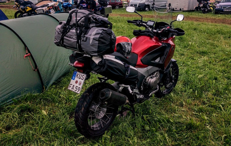

Hey Tom....
Denke da dein Profilbild ein Topcase zeigt, dass wir von Seitentaschen reden, gell?
Nach meiner Erfahrung wirst du immer das Problem haben, dass die Taschen spätestens im beladenem Zustand nach innen kippen.
Auf diese Weise hat ein Kumpel von mir eine Tasche geschrottet, weil sie trotz verzurren am Ende am Reifen schliff.
Ich habe deshalb in den sauren Apfel gebissen und trotzdem in das Lock It System von Hepdo investiert.
Das verhindert das Kippen zuverlässig. Meine MotoDetail Taschen sind damit super an Ort und stelle. Die Spanngurte verlege ich einfach unter dem Kotflügel durch.
Funzt prima.
Der Soziussitz bleibt frei. Und die Taschen erlauben es meiner Sozia auch immer noch gut auf- und abzusteigen.
Hab ein Bild in meine Galerie geladen.

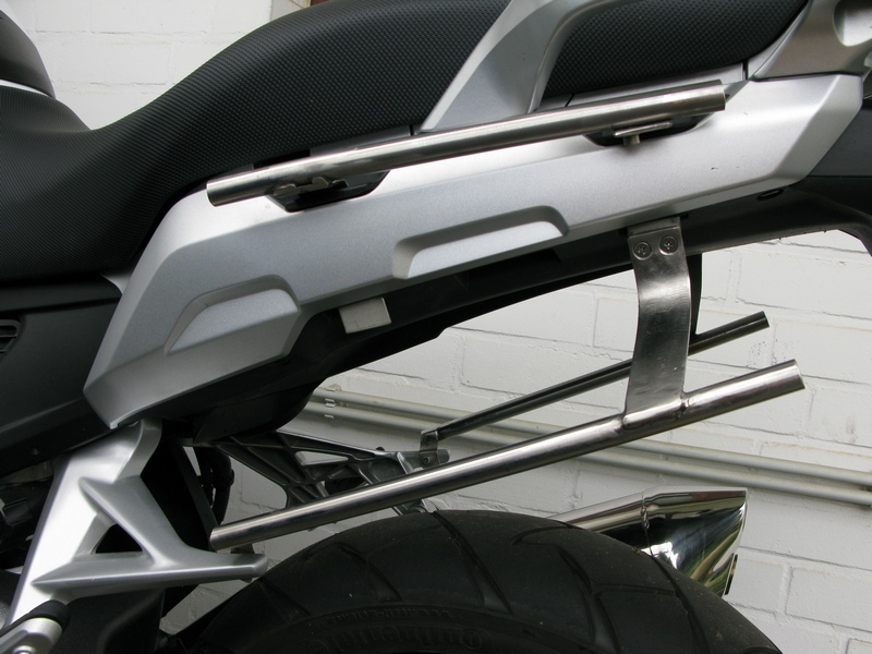

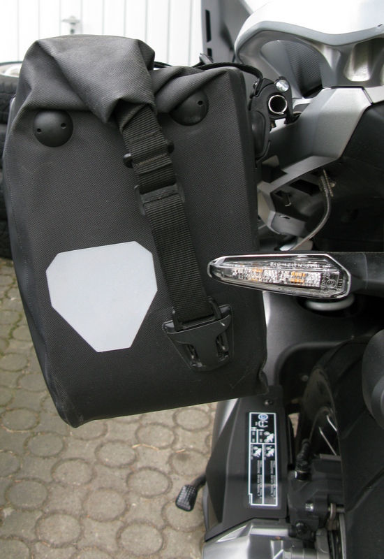

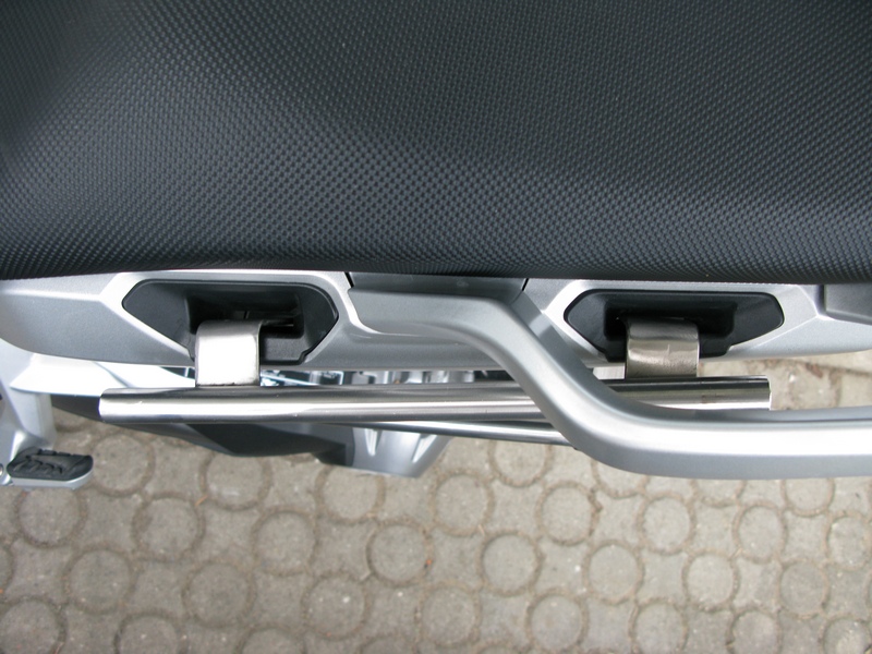

Hi tomw,
vielleicht ist das eine Lösung für dich. Die Taschen sind von Ortlieb (Moto) und haben einen Schnellverschluss. Dran und ab in zwei Sekunden. Die Halterung ist handgefertigt aus Edelstahl.

Halterungen sehen top aus. Wo gibt es die?

Bei mir. Die Halterungen sind eine Einzelanfertigung. Sie stehen zusammen mit den Ortlieb-Taschen zum Verkauf. Bei Interesse sprich mich bitte per PN an.

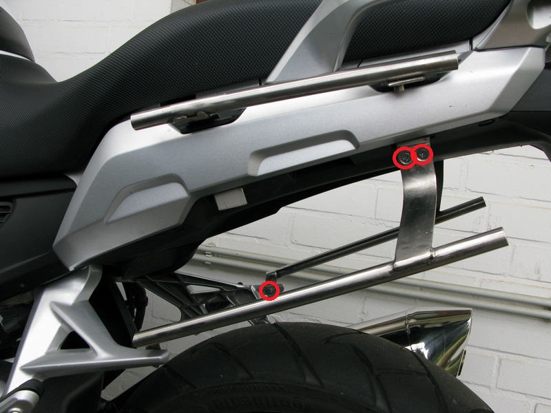

Echt sauber gemacht.
Wie hast du die Abstuetzung zur Fussrastenhalterung gemacht? Rein interessehalber, kann ich auf dem Foto nicht ganz erkennen.

der untere rote Kreis ist eine Inbusschraube, die ein bestehendes Gewinde auf der Innenseite der Fussrastenhalterung verwendet.
Die beiden oberen Kreise sind die Verbindung von Ober- und Unterteil der Halterung selbst, sie haben natürlich keinen Kontakt
mit dem Motorrad. Es muss am Motorrad nichts verändert werden, die Teile sind rückstandsfrei zu montieren und zu demontieren.

Danke fuer die Erklaerung - echt sauber gemacht, :handgestures-thumbupleft:
