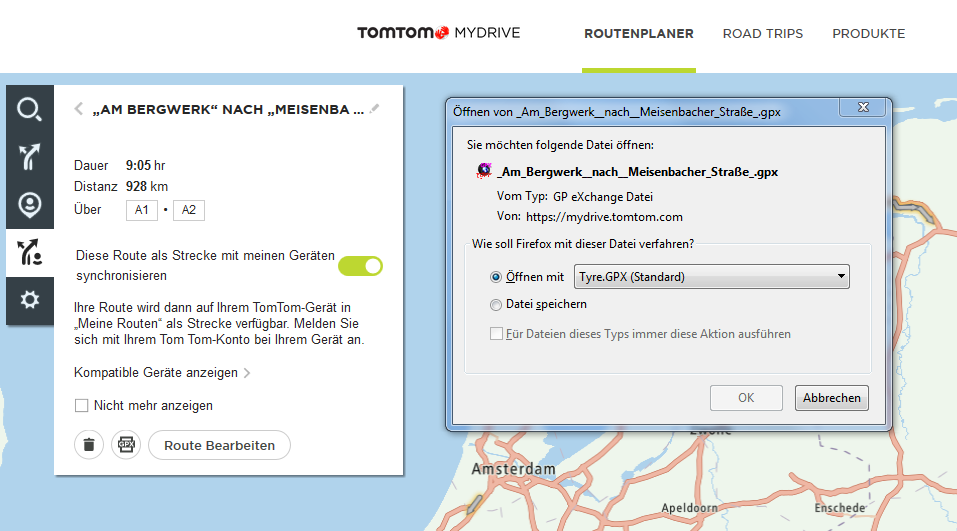

    so habe ich auch gedacht, was mache ich falsch wenn es nicht funktioniert ??
    .........der ohne Schaltpause mit der Crosstourer tanzt
    öffnen mit tyre gpx
    das fehlt mir offensichtlich, na denn schauen wir mal
    tyre in der Standardversion auf meinem Rechner
    tyre übernimmt aber nicht die geplante Runde sondern
    zeigt mir eine eigene Tour auch nur in eine Richtung an, was nun ??

    Hi Ulli,
    ich habe mir gerade eine Route erstellt. Diese wird gespeichert und findet sich dann in "Meine Routen" in MyDrive. Du hast dich auf deinem TomTom-Konto angemeldet, startest dein TomTom Rider400 oder höher, bist auch mit dem TomTom in MyDrive angemeldet und hast eine Bluetooth Internetverbindung.
    Dann solltest du unter "Meine Routen" im TomTom die Route finden.
    So war es zumindest bei mir gerade. Falls das nicht klappt, bin ich überfragt.
    Alternativ kannst du die Route als GPX-Datei abspeichern. Dann kannst du das TomTom mit dem USB-Kabel mit dem Rechner verbinden und die Datei über den WindowsExplorer auf das TomTom kopieren. Anschließend am Navi auf "fertig" drücken und die Route importieren. Dann solltest du die Tour auch unter "Meine Routen" im TomTom finden.
    Michael
