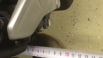

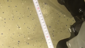

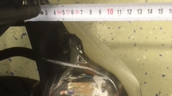

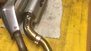

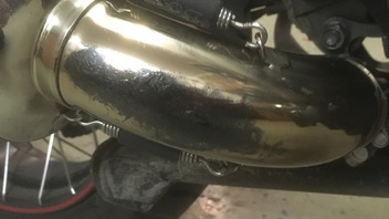

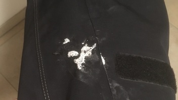

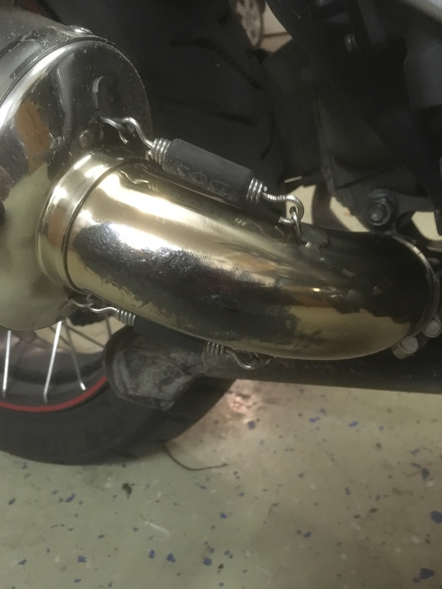

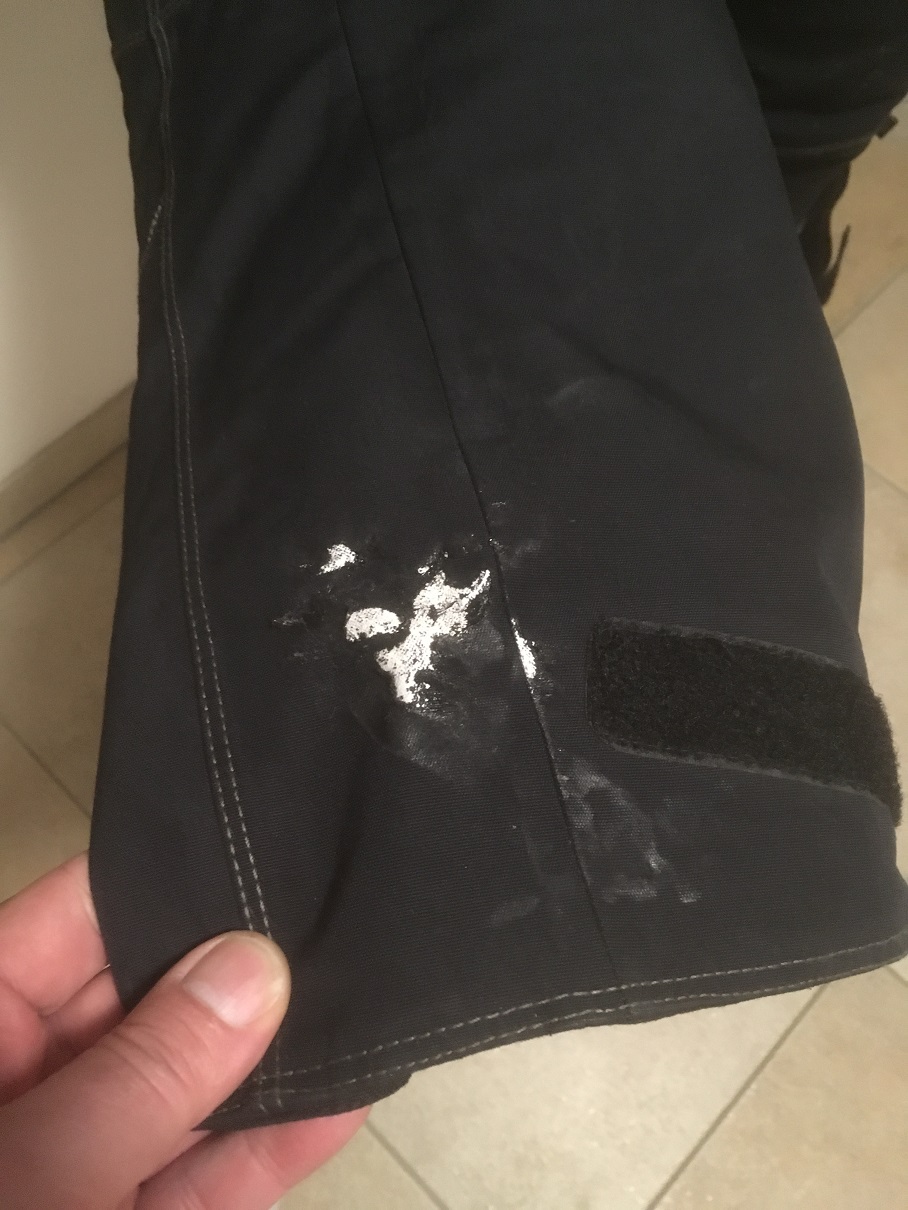

Das Rohr vom BOS Auspuff hat 60mm Durchmesser und keinen Hitzeschutz das Original 49mm.
Weiters steht das BOS Rohr 100mm raus das Original nur 50.
Und der Abstand vom Fußraster ist beim BOS (Louis Special Edition) nur 200mm und beim Originalen 240mm.
Ich hatte bei meinem ersten CT einen Akra montiert und hatte 40.000km keine Probleme mit der gleichen Bekleidung.
Die Firma BOS meint das es an einen Montagefehler liegen muss da schon über 200 Stück verkauft wurden und dies die erste Reklamation ist.
Kennt dieses Problem jemand ?
Wer von euch hat einen BOS ?

Das ist natürlich großer Mist! Zumal der BOS Auspuff auch optisch nicht gerade ein Highlight ist, sorry... :shock:
Ich habe den Leovince montiert, da tritt das Problem auch nicht auf, wie bei deinem Akrapovic zuvor.

@Uwe Danke für den Tipp möchte ich aber nicht so machen.

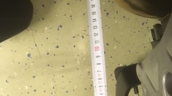

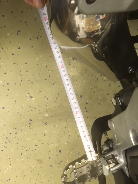

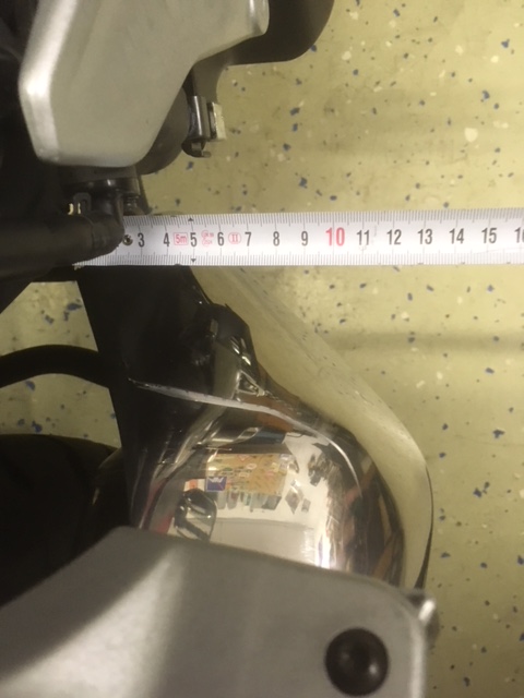

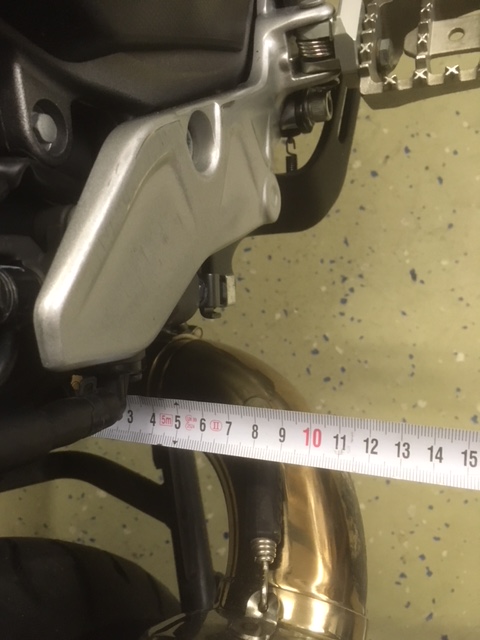

Hab ihn bereits Kostenlos retourniert und nochmal auf die Kostenübernahme der Hosenreperatur bestanden.
Anbei noch ein paar Vergleichsbilder.

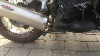

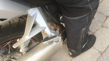

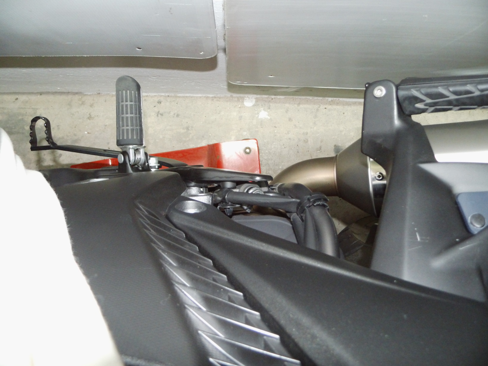

Das Krümmerrohr direkt am Schalldämpfer kommt schon sehr weit nach vorn, bevor es den eleganten Bogen macht.
Mit den Bildern kann man "Düsi" mit seiner Reklamation schon verstehen.

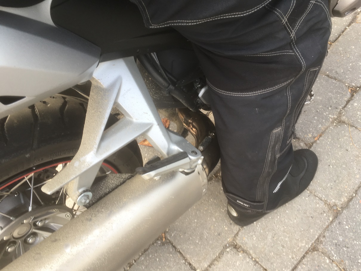

Klar, die SW Motech Rasten sind aber klobiger als die Originalen. Deswegen hast du das Bein auch ein bisschen weiter hinten beim Stehen.
Ich habe die SW Motech bei meiner CR auch montiert, da ist es jedenfalls so.

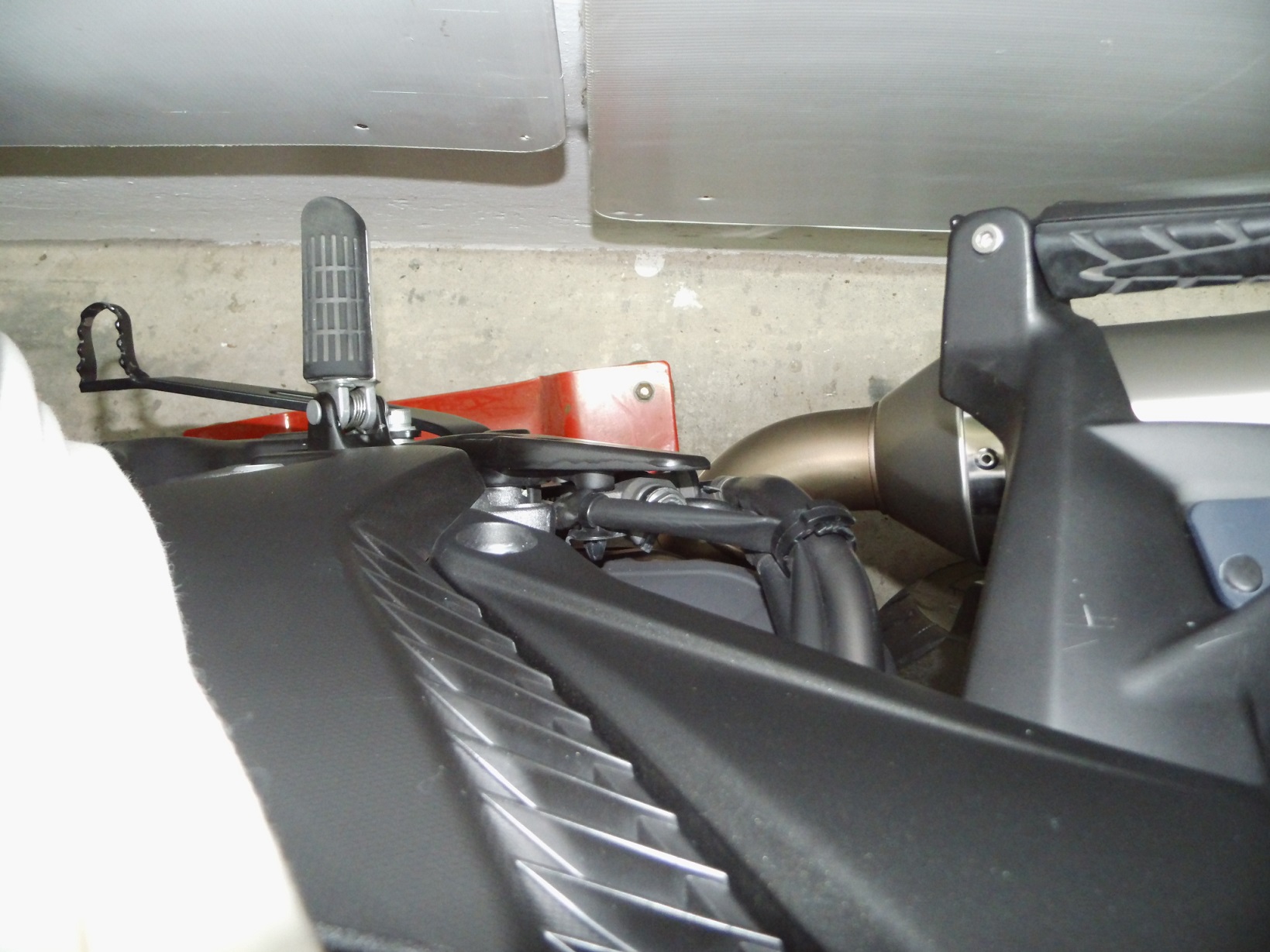

Naja, schau mal, wie du deine Füße auf den Rasten hast.
Ich stehe immer mit den vorderen Fußballen auf den Rasten. Dadurch kommen meine Füße schon sehr weit nach hinten
und beim Leo passiert nix.
Außerdem passiert das nur, wenn die Füße auf dem Boden und nicht auf den Rasten sind!

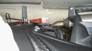

Hier mal ein Bild von oben mit einem "LEO"!
LG Klaus

Ich meinte mit Stehen ja auch, wenn die Füße auf dem Boden sind. Auf dem dritten Bild von Düsi sieht man, was ich meine.
Ich will ja auch keinem was, aber manchmal passt 2x Zubehör eben nicht zusammen. BOS und SW Motech bauen eben immer für serienmäßige Fahrzeuge.
Den Ärger von Düsi kann ich verstehen, das Rohr steht schon ganz anders als das Original. Vielleicht wäre es aber mit den Originalrasten gut gegangen, vielleicht aber auch nicht.

Theoretisch könnte auch die geänderte Sitzposition der Touratech Standardsitzbank Einfluss nehmen.
Aber wie schon geschrieben beim vorigen CT mit gleicher Konfiguration und Akra kein Problem.
Tatsache ist wie man auf dem Bildern sieht das der BOS wesentlich breiter und weiter Richtung Rasten baut .
