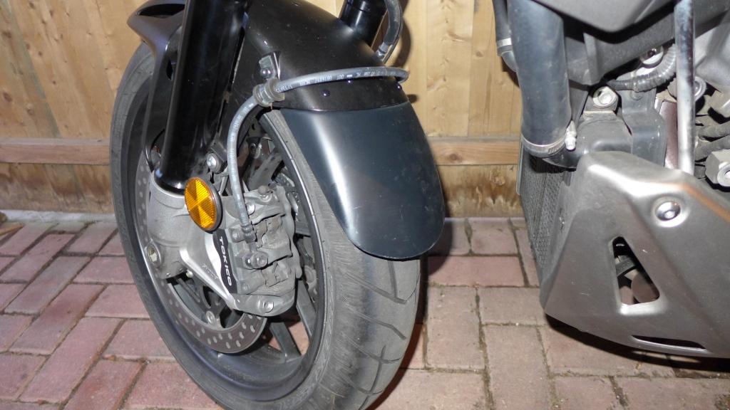

So Leute, jetzt bin ich fündig geworden. Habe soeben die Kotflügelverlängerung vom englischen Hersteller Pyramid montiert. Sie passt gut: Siehe Bild. Der Farbunterschied ist in echt nicht zu sehen. Da spielte mir wohl der Blitz einen Streich. Montage war leicht. Geliefert hat die Firma Bikergate (http://www.bikergate.de) zum Preis von 30,- Euro inklusive Kleber zuzüglich Versandkosten von 3,95 Euro. Vielen Dank an Peter Kraus bzw. Pitterl.
