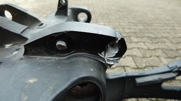

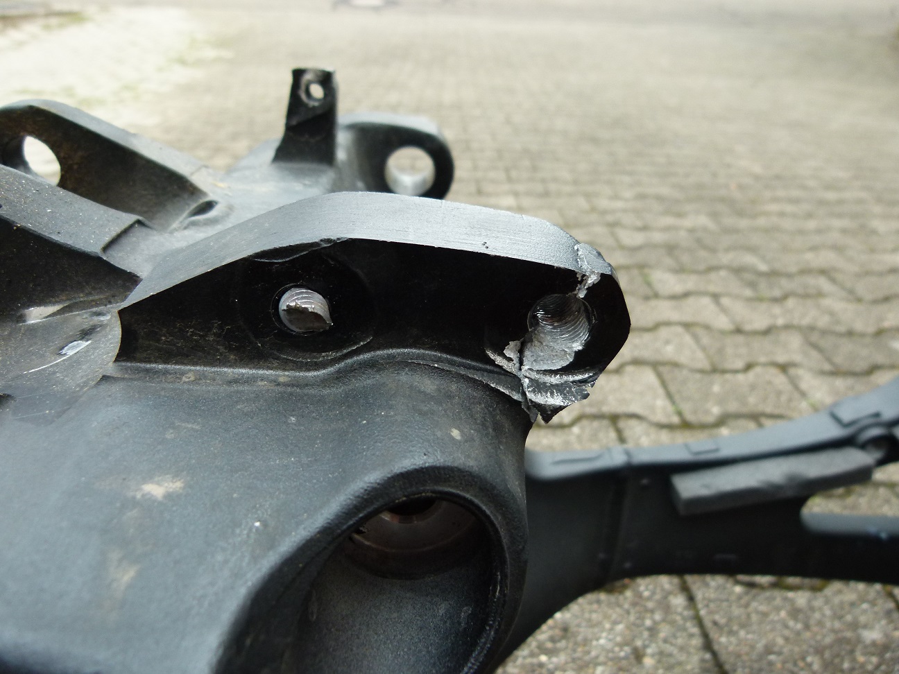

    der Crosstourer ist nach zwei Monaten Werkstattaufenthalt wieder da und ich habe jetzt auch ein Bild vom (lächerlichen) Schaden (gemessen am Reparaturaufwand).
    Wie ihr seht, ist eine Schraube abgerissen und die andere hat das Gussteil beschädigt. Der Anguss ist komplett abgebrochen, ich habe ihn für das Bild nur in die ursprüngliche Position gesteckt.
    Ich bin immernoch maßlos enttäuscht, wie ein kleiner Rutscher ein "Adventurebike" außer gefecht setzt und solche Schäden provoziert...

    ein Bild habe ich nicht gemacht. Ich werde aber den Rahmen behalten und mal sehen, ob ich dafür eine Reparaturlösung finde.
    Sie steht momentan beim Händler und wartet auf Ersatzteile.
    Auf jeden Fall ist die hintere Schraube abgerissen und die vordere hat dann das Gussteil verbogen und abgerissen...
    Empfehlung an alle: Vollkaskoversicherung, den Rahmen lässt sich Honda fürstlich bezahlen.

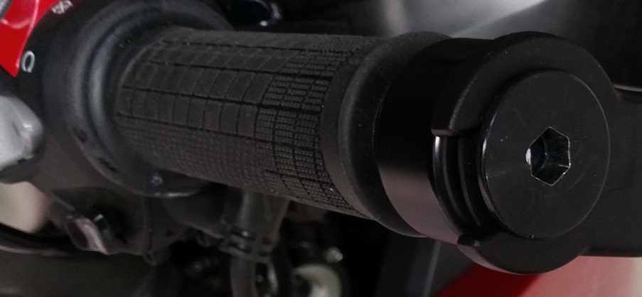

    nach einigem Theater habe ich die Schutzbügel montiert bekommen.
    Anbei ein paar Bilder.
    Man sieht im demontierten Zustand, dass eine kleine Lücke zwischen Lenker und H&B Zubehörschraube klafft.
    Dazu habe ich mir Adapterteile im CAD konstruiert und anschließend probeweise herstellen lassen.
    Die Bügel lassen sich nun auch am CT von 2018 montieren.

    Die Bilder sind in verkehrter Reihenfolge angehängt. Die Aluteile (silbern) sind die Nachbauadapter.
