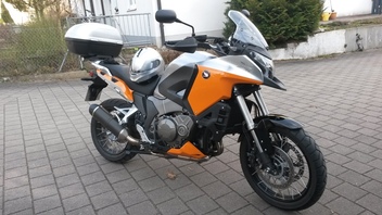

    schaut wirklich nur so aus weil sie viel schräger steht.

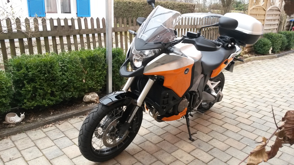

    Ja ich habe im Winter meinen Crosstourer unten herum in Repsol Orange umlackieren lassen gefällt mir besser und sie schaut nicht mehr
    aus wie jede Silberne :D

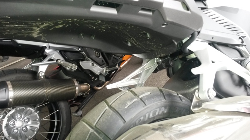

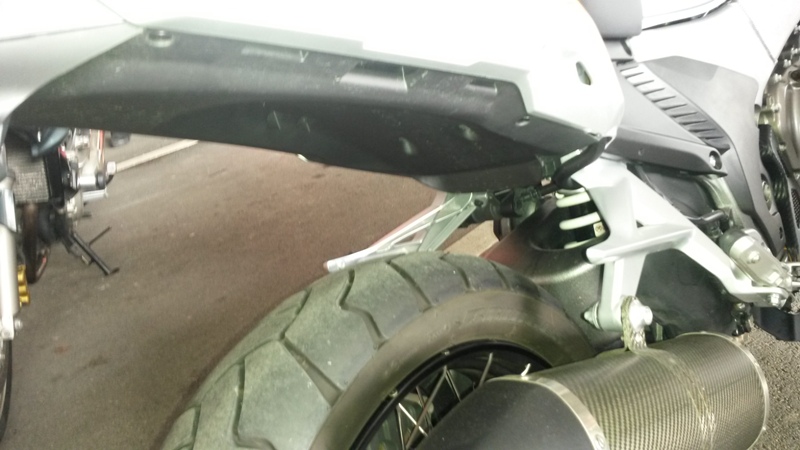

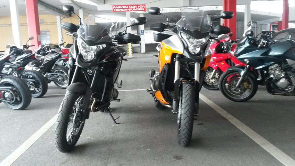

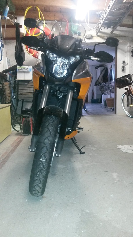

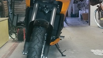

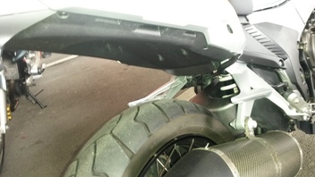

    Hier kurz die Fotos für Mirco ich hoffe du kannst was erkennen da die schwarze keinen Hauptständer hat konnte ich nur so
    ein Foto machen aber man sieht den Unterschied ganz deutlich am Abstand Fußraster.

    Ich mach dann auch ein Foto für Mirco dass er den Vergleich hat Original und tiefer. :auto-dirtbike:

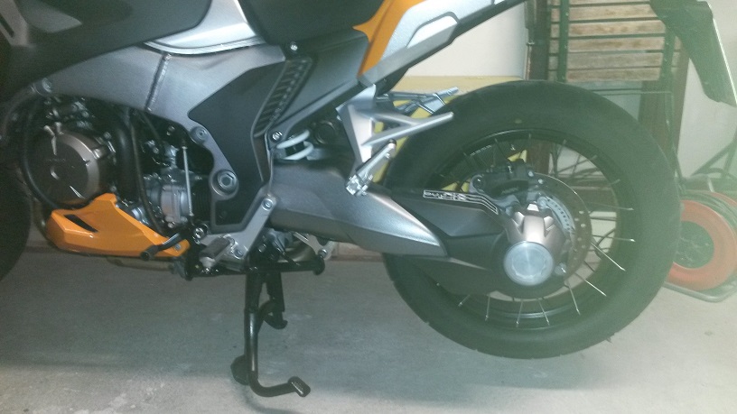

    Wie du ja auf den Fotos erkennen kannst steht sie wie ne eins auf den Seitenständer und Deine?
    Ich finde nicht dass man ihn kürzen muss gilt warscheinlich nur für die F die ist ja von hausaus tiefer.

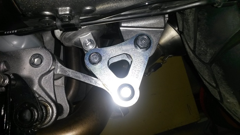

    Die Originalplatten gegen die Mizu-Platten tauschen erst die oberen zwei Schauben einbauen Hinterrad mit Montiereisen oder Holz anheben
    und die dritte Schraube durchstecken anziehen fertig. :clap:
