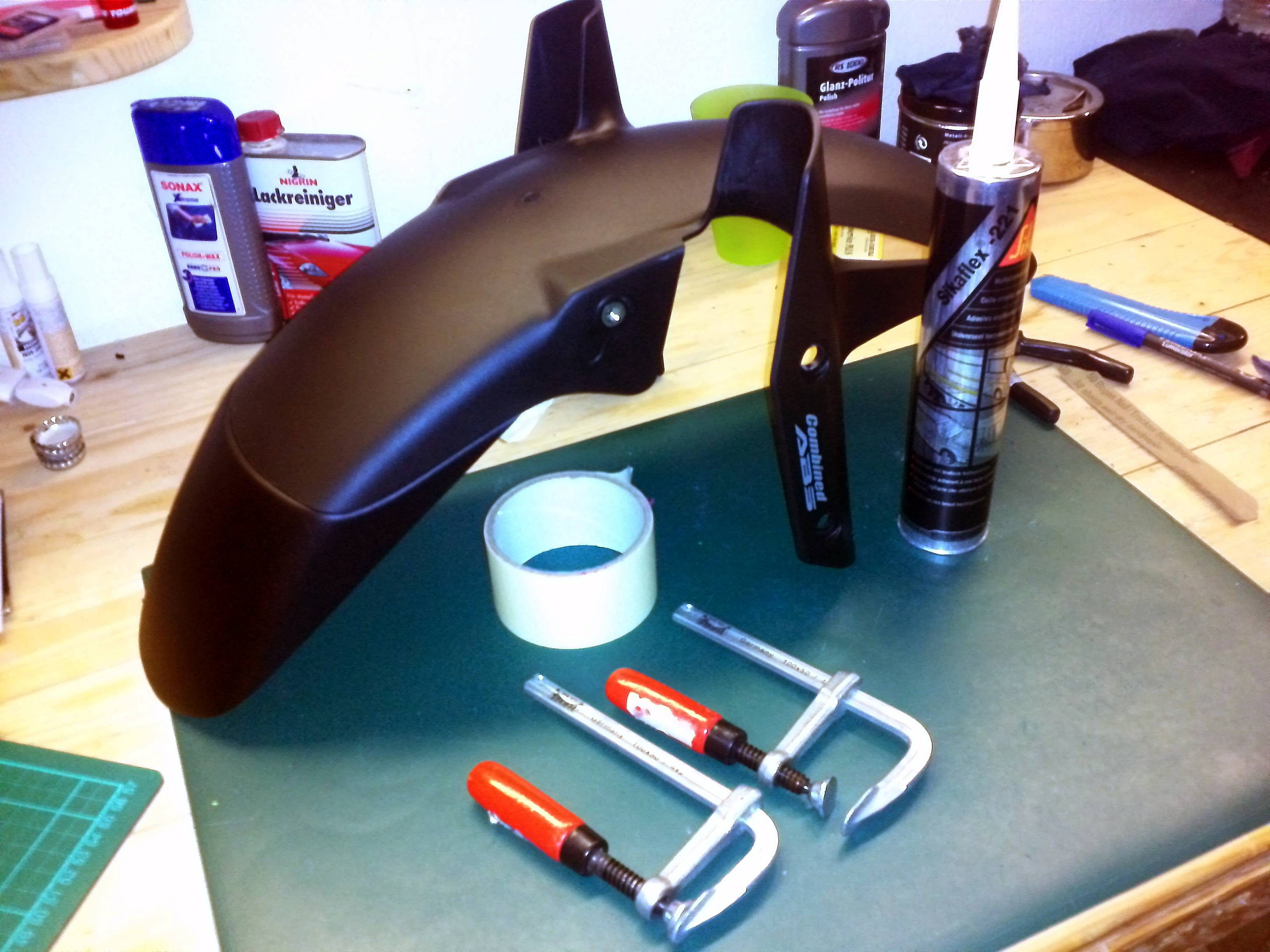

    [attachment=0]verlängerung.JPG[/attachment]Heissklebepistole ? ! :naughty:
    Zorry, aber den verwende ich maximal für "Standmodelle" mein Lieblingsbaustoff (Heisskleber)
    härtet zu stark aus für bewegliche und nasse Teile, oder gibt das da mittlerweile spezielle Sticks ?
    Ich sitze ebenfalls an der Verlängerung . . . :o für den Kotflügel.
    Ich habe das Ding erstmal angepasst, beide Klebefächen angerauht und dann kommt bei mit "Sikkaflex 221"
    dazwischen. Mit Klebeband fixieren, Schraubklemme drüber und nach ( !!! ) Ostern wieder zusammensetzen.
    Schrauben wollte ich da eigentlich nicht reinsemmeln. Das sollte so halten.
    Olli
