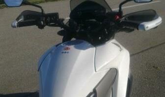

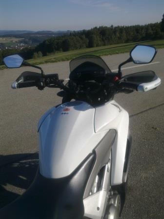

der SW-Lenker machts einfacher, habe da auch eine Steckdose dran. Da hängt über den Winter ein Batterie-Frischhaltegerät dran. Unter der Sitzbank find ich immer recht umständlich wenn man unterwegs ist - bei der Crossrunner muß man ja die ganze Sitzbank demontieren und wenn man dann noch Gepäck drauf hat ![]()
Vom Fahrgefühl bilde ich mir ein, dass man besser einlenkt und direkter in Richtung Vorderrad sitzt. Ich trauere dem alten verkleideten Lenker nicht mehr nach. Bin 1,83 cm groß und die Sitzhaltung ist für mich perfekt, d.h. etwas sportlicher.
Die Acerbis benötigen offene Lenkerenden, da ein Klemmstück mit Verdrehsicherung eingebaut werden muß. Bei Verwendung von normalen Schlossschrauben am Original-Lenker ohne Verdrehsicherung verdrehen sich die Guards.

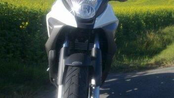

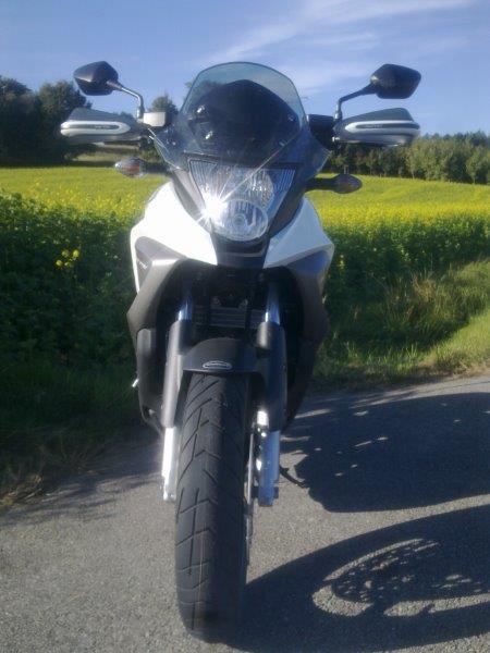

bin neu hier im Forum, möchte aber meine Erfahrungen mitteilen mit Handprotektoren für die Crossrunner.
Ich finde die ACERBIS DUAL ROAD Handguard sehr gut geeignet, diese habe ich verbaut und optisch sieht das sehr gut aus und ist ein prima Windschutz.
Allerdings hatte ich das Problem, dass die Innengewinde für die Lenkungsdämpfer aus dem Original-Lenker nicht auszubauen waren ohne diesen nachhaltig zu beschädigen.
Ich habe dann einen LSL-Lenker (SW-Motech) inkl. Erhöhung montiert mit offenem Lenkerende und die Acerbis haben da super drangepaßt.
Ich hatte Bedenken, dass sich durch Vibrationen die Handguards lockern. Ist aber nicht der Fall - sitzen auch noch fest nach Touren über schlechte Strassen von Gebirgspässen.
