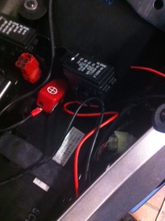

    Nun hab ichs endlich in Angriff genommen. Seitenverkleidungen abmontiert..keine Optionsstecker gefunden..weiter zur Batterie..Optionsstecker belegt mit Anschluss zur Alarmanlage....jeder versuch an den Stecker zu gehen endete mit höllisch lautem Alarm..Kollegen mit Messgerät zur Hilfe gerufen...Anschlussmöglichkeut mit Zündungsplus an Sicherungskasten entdeckt.. Kabel vom Navihalterung und Boardsteckdose dazugeklemmt .... Minus mit Ringöse an Batterie...Kabel sauber zu vorhandenen an linker Seite nach vorne verlegt. Seitenverkleidung wieder montiert und alles ist gut.
    Die Demontage der Verkleidungsteile war eine ziemliche fummelei wo man im ersten Moment nicht weis obs ohne Beschädigung geht
    Aber mit endsprechender Geduld wars dann doch kein Problem

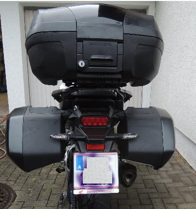

    Habe mich heute entschieden und beim freundlichen das SW TRAX ADV Alukoffer 45L und abnehmbaren Träger, und als TC das GIVI Trekker mit 52 L
    bestellt. Ist zwar dann mit 2 Schlüssel zu bedienen aber als TC scheidet eine Alubox absolut aus.
    Die Seitenkoffer kommen sowieso nur auf langer Tour dran..
    Wenn wer Interesse hat,...das original Kofferset aus dem Adventure Paket werde ich verkaufen
