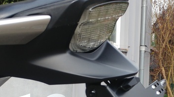

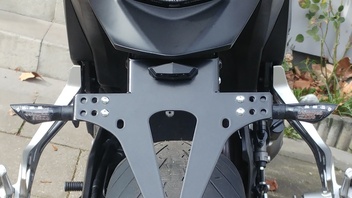

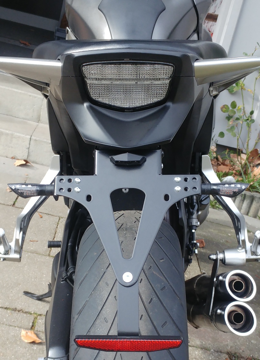

Moin Moin zusammen,
gestern hatte ich endlich die Zeit das lackierte Heckteil wieder anzubauen
. Hier die Fotos wie angekündigt.
VG
Michael

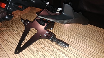

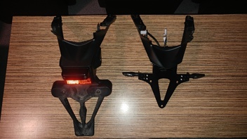

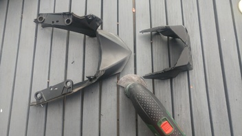

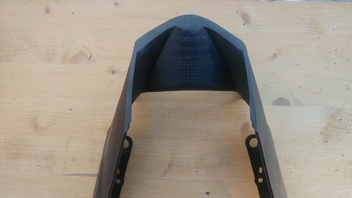

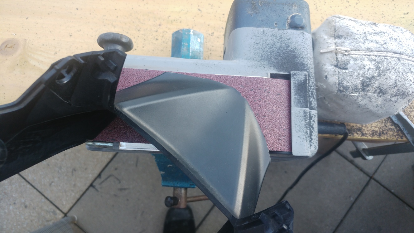

Abend,
wie bereits angekündigt, habe ich das Heck meiner CR etwas aufgehübscht. Sensationell passend war dann noch, dass ich in ebay Kleinanzeigen ein Heckteil mit Blinker, Rücklicht und Kennzeichenhalter für ganz kleines Geld mir schnappen konnte
Zuerst ging ich mit meinem Bosch Multifunktionswerkzeug an das Polyamid 6.6 Hinterteil ran und amputierte das europäische Quatschteil am Ende. Dananch habe ich die Schnittkante mit einem Bandschleifer plan geschliffen um eine schwarze 4mm starke Polyamidplatte anzukleben (Industriekleber für PA). Das ganze dann noch formschön mit dem Bandschleifer bündig bearbeiten und um den universellen Kennzeichenhalter von RoMatech unten anschrauben zu können, mit drei M6 Einziehmuttern versehen. Ein 20mm Loch in der Mitte dient dann zur Kabeldurchführung für Blinker und LED Kennzeichenleuchte (von ToXx Motorsport).
Als nächstes geht das Heck zum Lackierfreund um danach an die CR montiert werden zu können
Die Finishfotos kommen demnächst.
Bis die Tage
Michael
