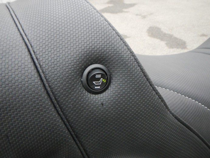

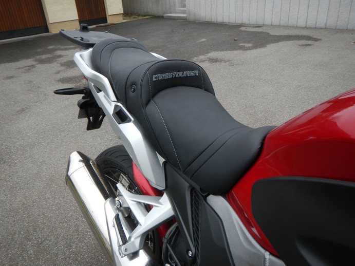

    [attachment=0]Heizung.jpg[/attachment][attachment=1]Bank.jpg[/attachment]Hallo und gutes Neues an alle.
    Ich hab meine Sitzbank von TopSellerie umbauen lassen: Gel hinten und vorne. Lange Fahrer-Sitzfläche ( man kann kurz, normal oder lang auswählen). Sitzheizung vorne, Material SEL086 ( fast gleiches Material wie Original). Hier kann man die Sitzbank selber konfigurieren: http://www.topsellerie.com/de-…-tankrucksacke_5_854.html.
    Top Fertigung. Lieferzeit 2 Wochen nach Original-Sitzbank Versand (Ich bin Franzose, nach Deutschland vielleicht ein bisschen länger.). Der Gel ist sehr angenehm, Die kleinen Unebenheiten der Strasse werden viel besser absorbiert als beim Original.Und die Sitzheizung:....so was geiles...mit den Honda original-Heizgriffen hat man Mühe, Die Tour zu beenden. Die Sitzheizung hat zwei Vorteile: man hat ein warmes A...., und der zweite Vorteil merkt man wenn man nach zwei-drei Stunden in der Kälte halten muss um zu ...(Pipi) machen...man findet "ihn" viel leichter...(Sorry für die Mädchen,lasst euch das mal von einem Mann erklären...).
