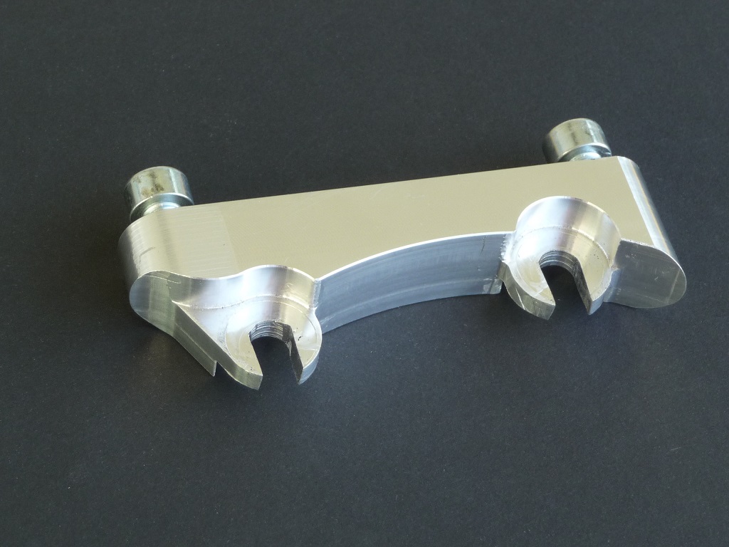

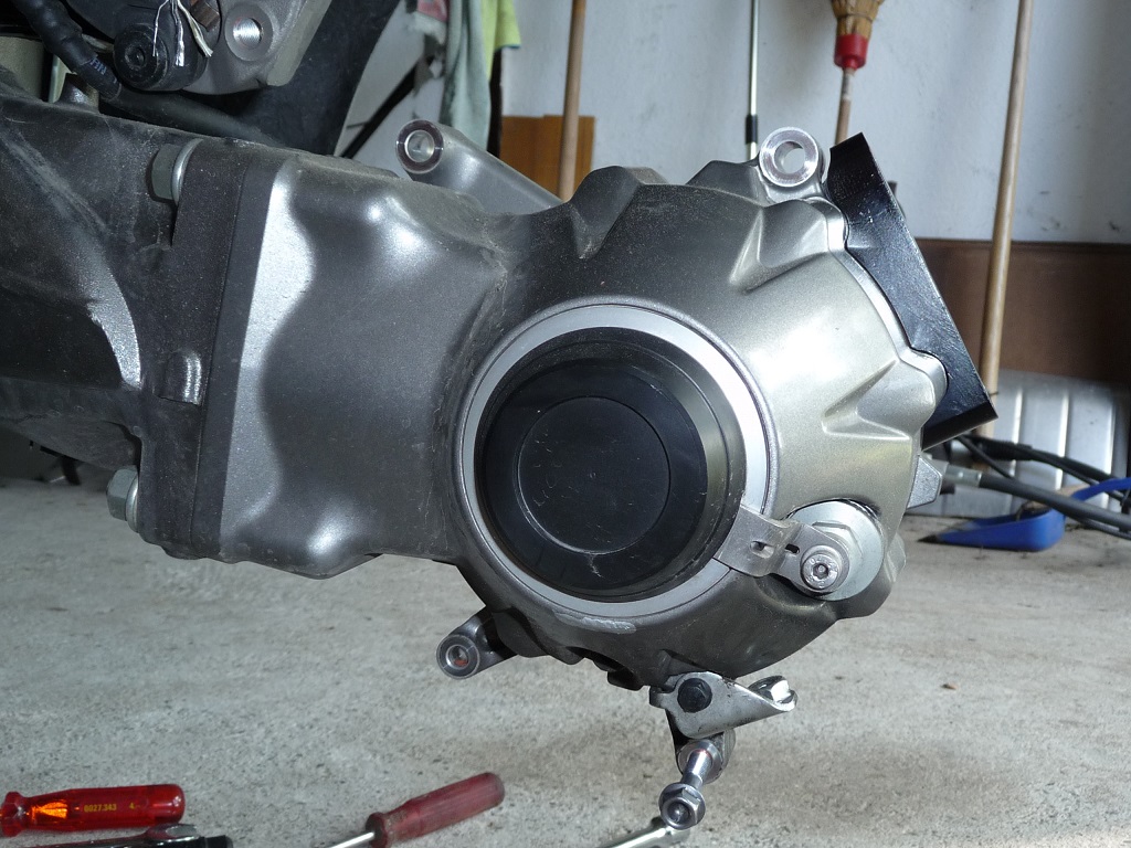

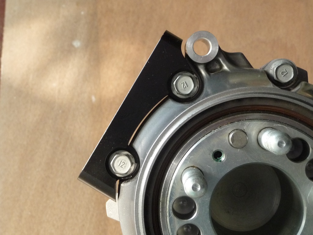

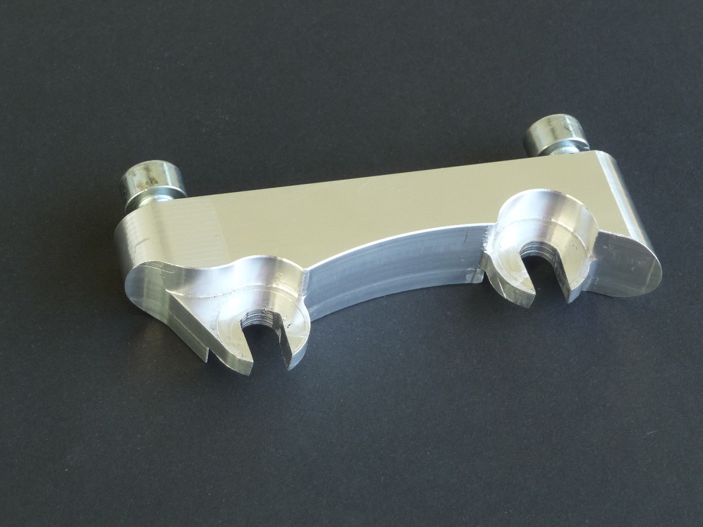

    Die Befestigung kannst du im Bild erkennen. Bisher habe ich die beiden Befestigungsringe aufgeschnitten, um das HR nicht demontieren zu müssen, denn die 8/30er Schrauben, die die beiden Kardangehäusehälften zusammenhalten, lassen sich bei montiertem Rad nicht ganz heraus drehen (bei nur ca. 20 mm Abstand zur ABS-Sensorscheibe). Im Spätherbst habe ich allerdings das HR (etc...) demontiert und die Passgenauigkeit überprüfen können. Erst so kann auch das Anzugsdrehmoment kontrolliert werden. Obwohl ich mit dem geschlitzten Befestigungsring noch keine schlechten Erfahrungen gemacht habe, werde ich das nun beim neuen Adapterteil nicht mehr aufschneiden müssen, weil definitiv. Es verbleibt ja sowieso am Kardan.

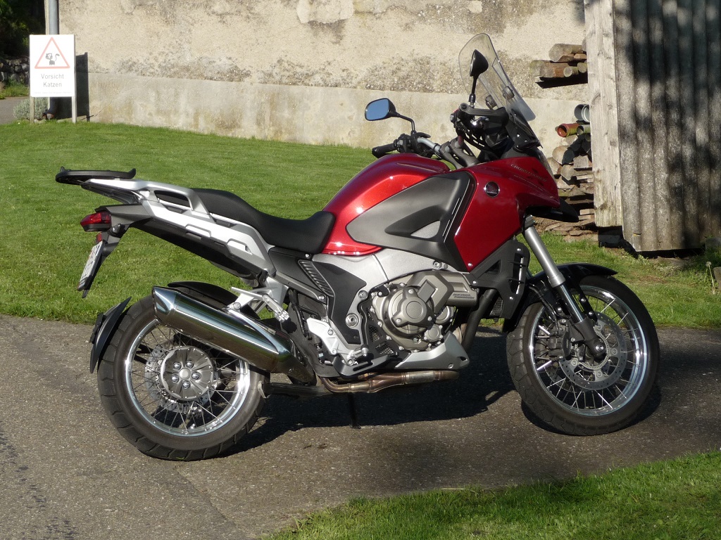

    Der abgespeckte Ducati Diavel Kennzeichenhalter, den ich hier als Spritzschutz verwende, ist an der breitesten Stelle 200 mm breit, was vermutlich beim 150er CT HR-Reifen vermutlich zur guten Schutzfunktion beiträgt (im Gegensatz zum Duc Diavel mit seinem 240er Schlappen). Allerdings müssen die beiden M8/16 Schrauben an den Adapter aus hochfestem Alu (12 mm Gewindetiefe) mit Schraubensicherungkleber (zB. Loctite) gesichert werden, sonst rüttelt es sie los, wie es mir mal nach ca. 150 km Bergfahrt ergangen ist - allerdings ohne allzu heftige Verschraubung (Drehmoment).

    Hallo CT-Treiber
    Ich verstehe die H-Ingenieure auch nicht.

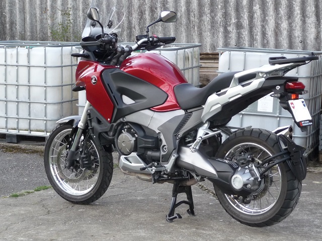

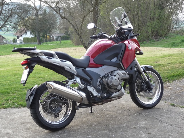

    Nachdem ich mein TC-Schloss nach stundenlanger Regenfahrt im Tirol wegen Verschlammung kaum mehr aufzuschliessen vermochte, habe ich mir Abhilfe geschworen.
    Habe mir also ein kleines Adapterteil von einen Kollegen in einer eigenen mechanischen Werkstätte fräsen lassen und mal am Kardan angebaut, zusammen mit dem eigentlichen Spritzschutz, einem Serienteil einer italienischen MR-Marke. Der erste Versuch, resp. das Adapterteil erforderte noch etwas Nacharbeit mit Feilen, doch das 'Projekt' lässt Gutes erwarten. Bald ist das überarbeitete Teil bereit (der Kollege ist schwer mit Arbeit ausgelastet), das ich dann dem Kardan entsprechend lackieren werde.
    Die Optik ist wohl nicht jedermanns Sache, aber mir gefällts ganz gut. Leider habe ich z.Zt. noch keine Regenerfahrung damit, aber es wird bestimmt die Erwartungen erfüllen.
    Einen Spritzschutz gegen das Federbein habe ich inzwischen auch angebaut.
