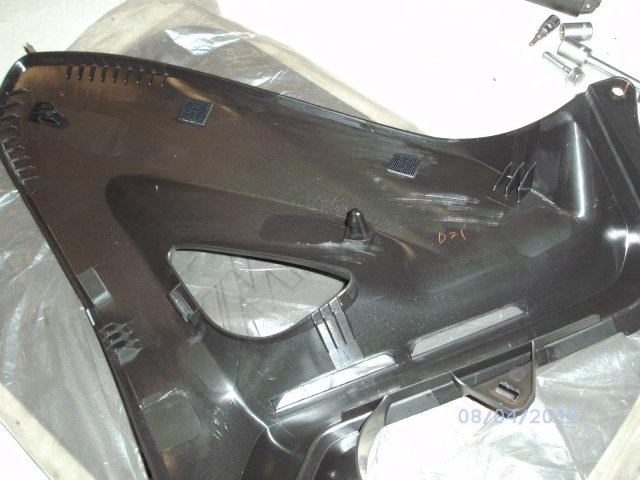

und noch ein Bild
Gruß Thomas
ACHTUNG beim Abbau der Tankverkleidung.
Schrauben natürlich alle ab,das kleine Plastikteil unterhalb auch abnehmen.
Dann Verkleidung vorn abheben und dann nach vorne weg (Führungshaken in Tanklasche).
Gruß Thomas

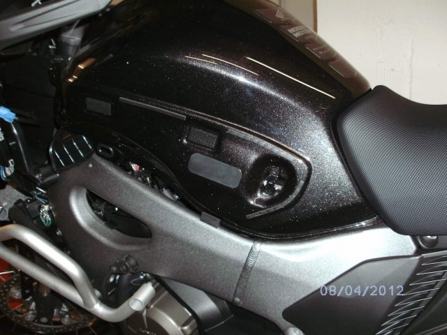

auf dem 2 ten. Bild sieht man das Plastikrohr doch recht gut.
Sende mir per PN doch mal Deine Mail Adr.,dann sende ich Dir noch einige
Bilder zu.
Gruß Thomas
