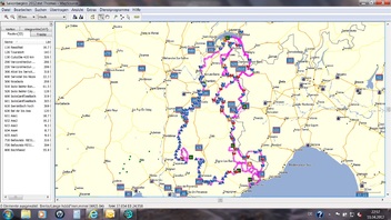

hier mal die Planung von Volkeredo für unsere gemeinsame Frankreichtour
Gruß Thomas
und noch ein Bild
Gruß Thomas
