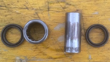

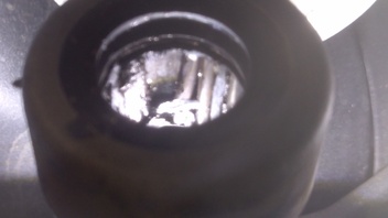

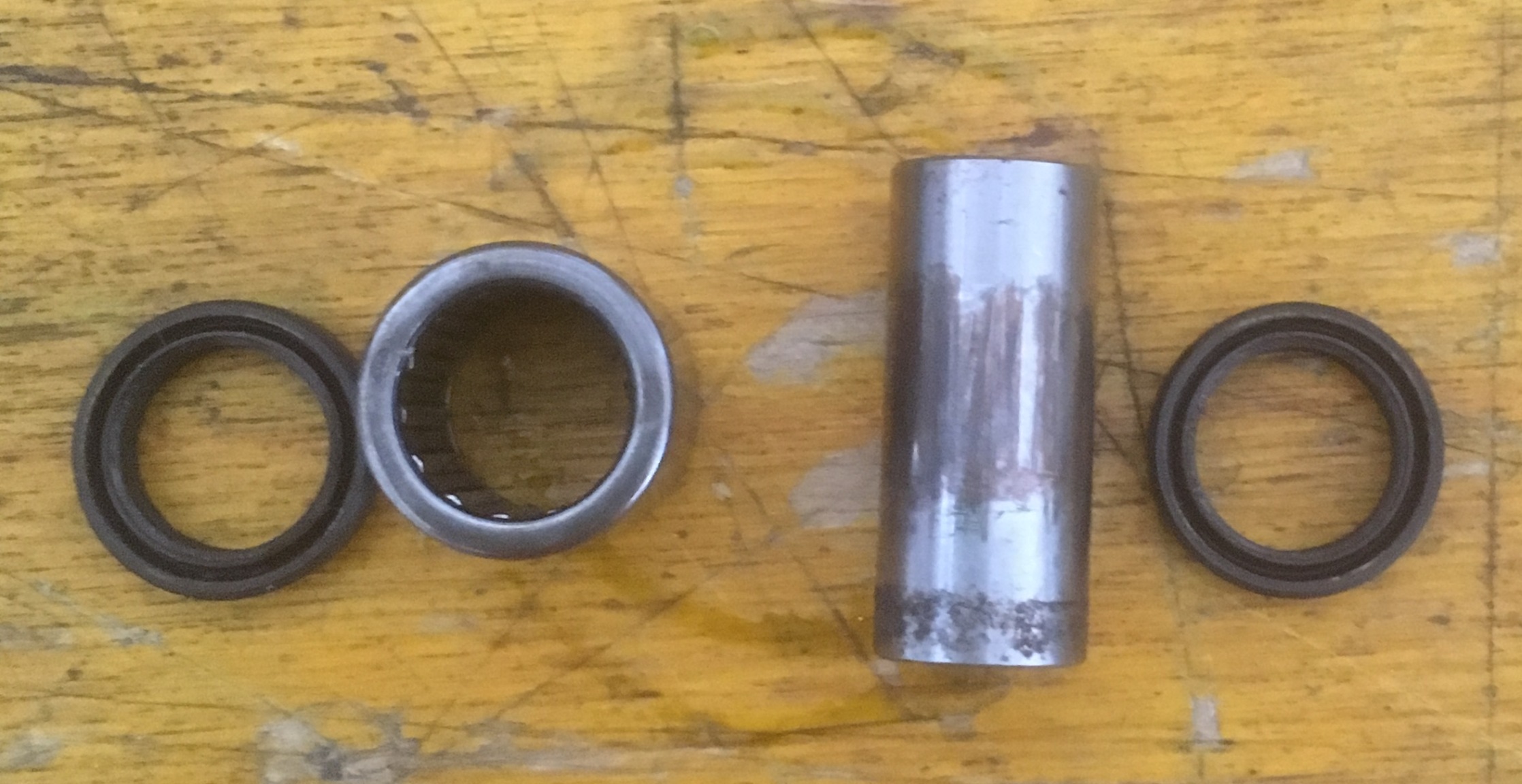

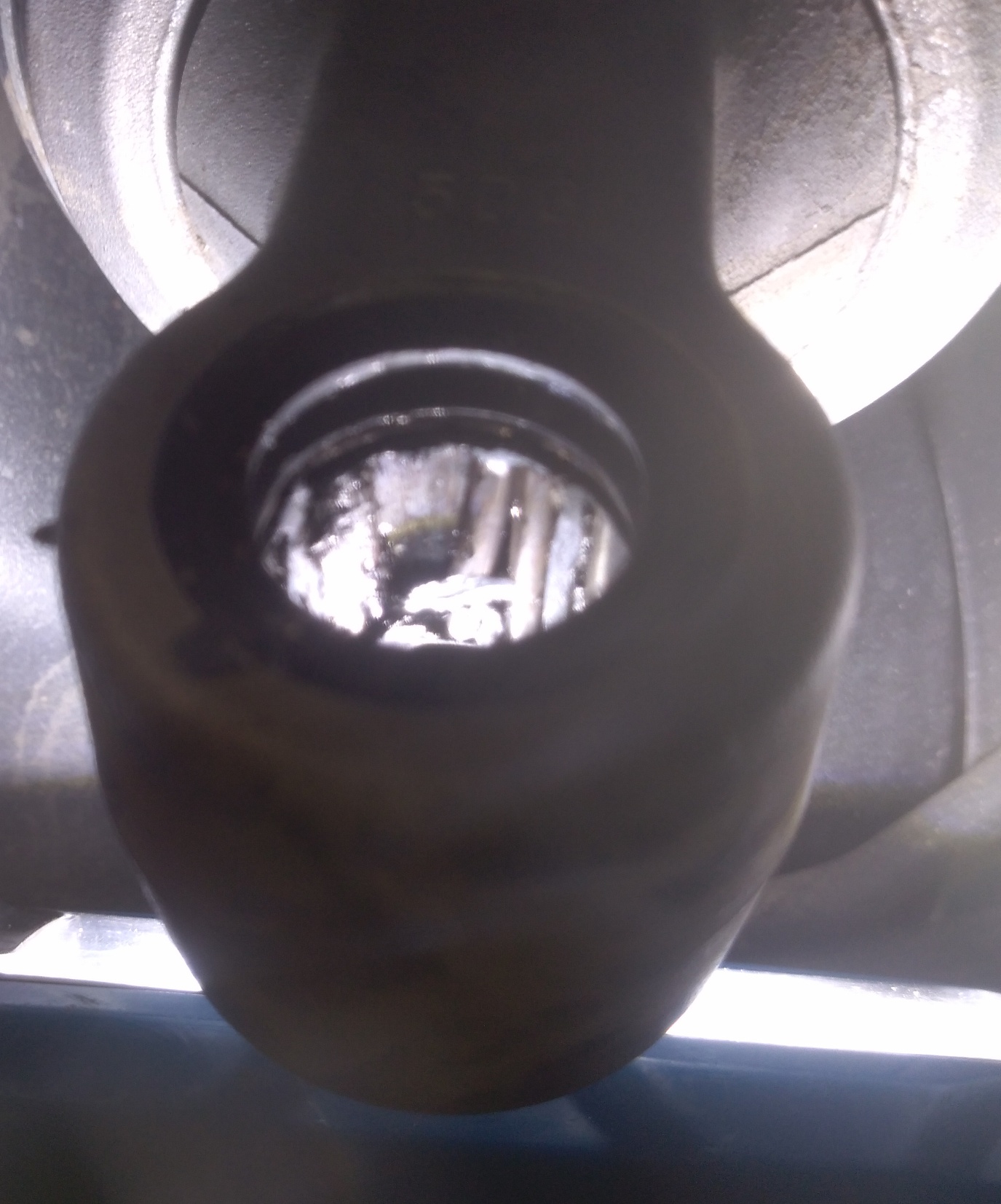

    40 Federbeinlager unten getauscht (2)(Vermutlich Wassereintritt sihe Fotos)
