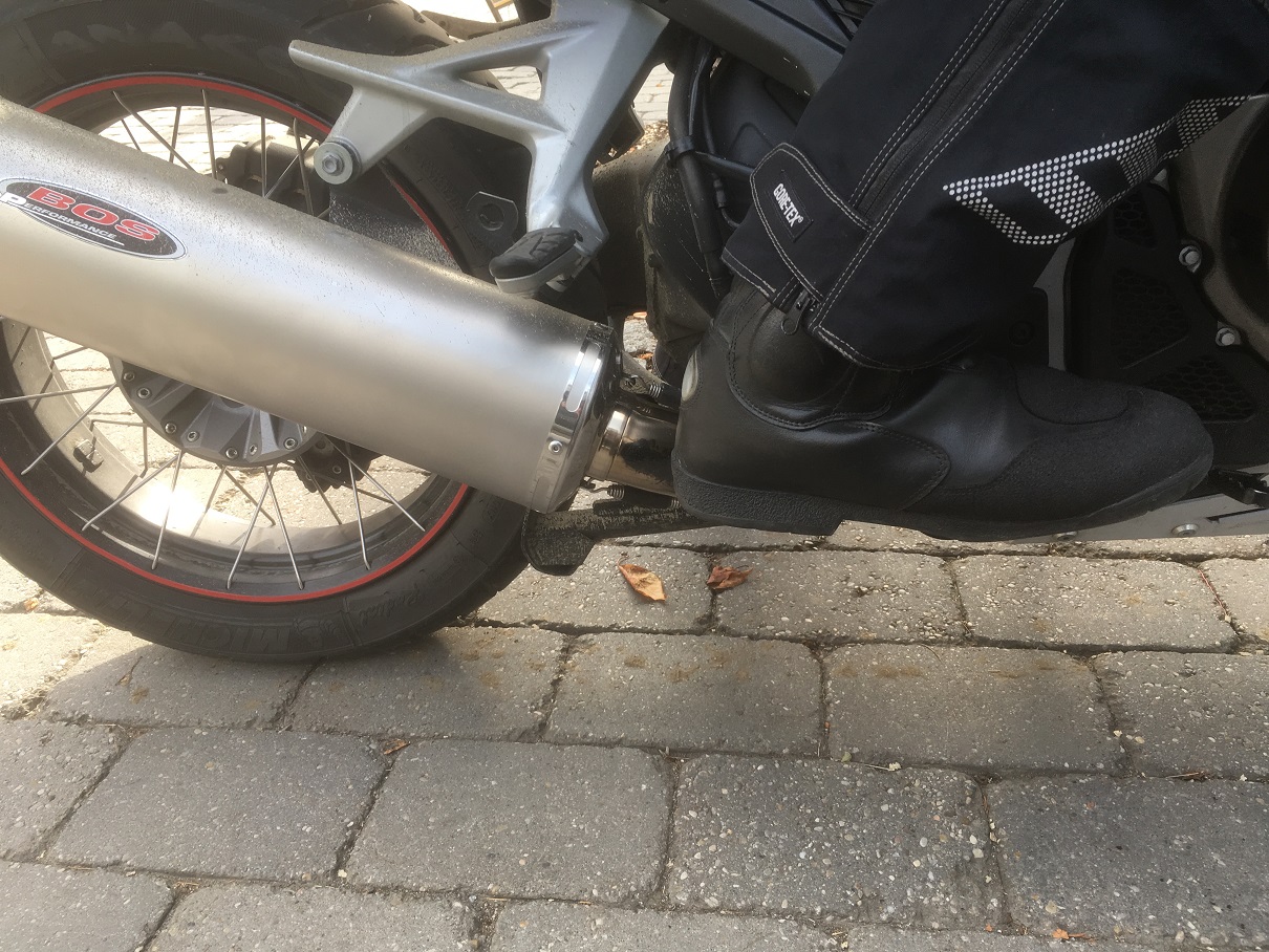

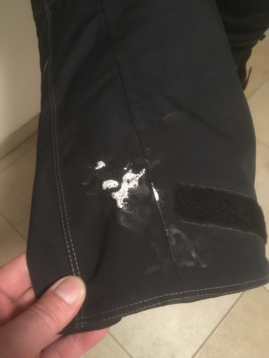

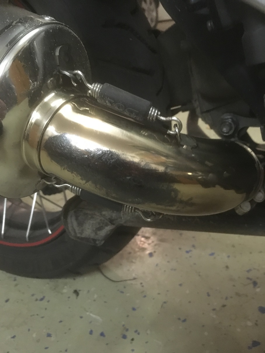

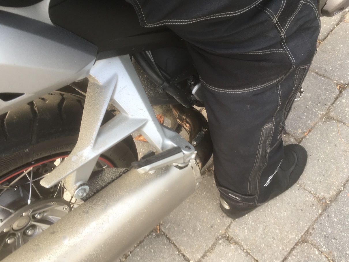

    Das waren auch genau meine Beweggründe den BOS zu kaufen nur will und kann ich nicht jedesmal aufpassen wie ich meine Füße abstelle.
    Theoretisch könnte auch die geänderte Sitzposition der Touratech Standardsitzbank Einfluss nehmen.
    Aber wie schon geschrieben beim vorigen CT mit gleicher Konfiguration und Akra kein Problem.
    Tatsache ist wie man auf dem Bildern sieht das der BOS wesentlich breiter und weiter Richtung Rasten baut .
    Das Rohr vom BOS Auspuff hat 60mm Durchmesser und keinen Hitzeschutz das Original 49mm.
    Weiters steht das BOS Rohr 100mm raus das Original nur 50.
    Und der Abstand vom Fußraster ist beim BOS (Louis Special Edition) nur 200mm und beim Originalen 240mm.
    Ich hatte bei meinem ersten CT einen Akra montiert und hatte 40.000km keine Probleme mit der gleichen Bekleidung.
    Die Firma BOS meint das es an einen Montagefehler liegen muss da schon über 200 Stück verkauft wurden und dies die erste Reklamation ist.
    Kennt dieses Problem jemand ?
    Wer von euch hat einen BOS ?
