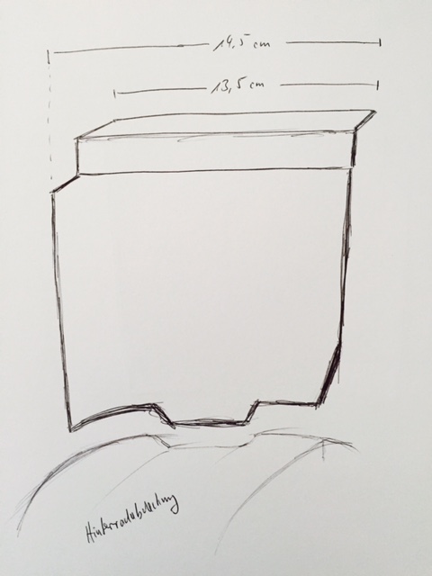

    Schwarze PVC Folie (ca.0,8/1mm Dicke) 14,5 x 11 cm (habe Radabdeckung; ohne: Länge ggf. anpassen)
    Schwarzer Kunststoff-Winkel 15x15mm

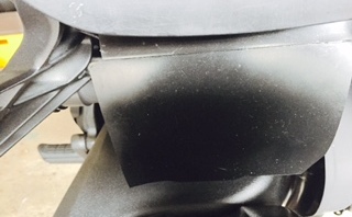

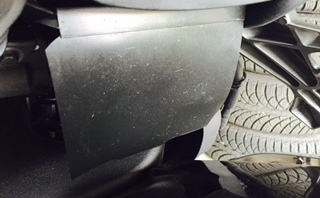

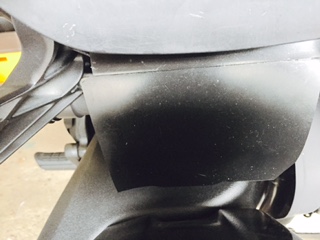

    Den Kunststoff-Winkel habe ich auf 13,5cm Länge geschnitten. Dieser sollte später (mit dem PVC-Stück) an die Plastik-Abdeckung des Reglers befestigt werden. Zum Ausprobieren kann man den Winkel zwischen Regler und Abdeckung hängen. Die vorhandenen Löcher in der Abdeckung werden, wie ursprünglich vermutet, dabei nicht verdeckt, da die Abdeckungskante nach innen rund verläuft.
    Das PVC-Stück auf der in Fahrtrichtung rechten Seite wurde bündig, nach links mit 1 cm Überstand in den Winkel eingeklebt (später schräg abgeschnitten)

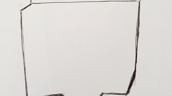

    Ich habe zwar vorher 3-4 Papiermuster angefertigt, von der letztendlich montierten aber leider keine Schnittvorlage gemacht (bei Interesse hole ich das nach; ggf. aber einfach selber ausprobieren...). Eine Grob-Skizze anbei.
    Wichtig war mir, dass es ein wenig die Formensprache der CT bzw. der schon montierten Hinterradabdeckung aufnimmt.
    Daher sind rechte und linke Kante völlig asymmetrisch und die untere Kante zeichnet die Oberfläche der Radabdeckung nach, die bei jedem natürlich anders aussehen kann...

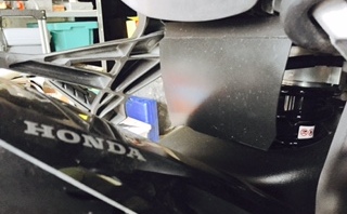

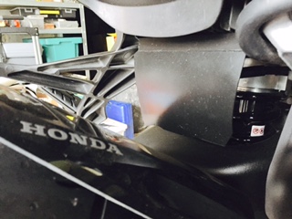

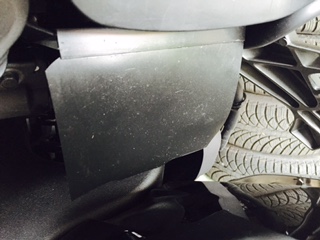

    Das fertige Teil habe ich dann mit Montageband - eingeschoben von oben - auf die Reglerabdeckung geklebt (wiegt ja nix). Geschwindigkeitstest schon mehrfach bestanden; Starkregentest steht noch aus.
    Im belasteten Zustand habe ich noch ca. 5mm zu der Radabdeckung. Hat man KEINE, dann muss die Länge ggf. angepasst werden.
    Für viele sicherlich unnütz und/oder zuviel "Spielerei"; für mich aus optischen Gründen wichtig - außerdem hat´s Spaß gemacht...
