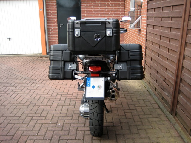

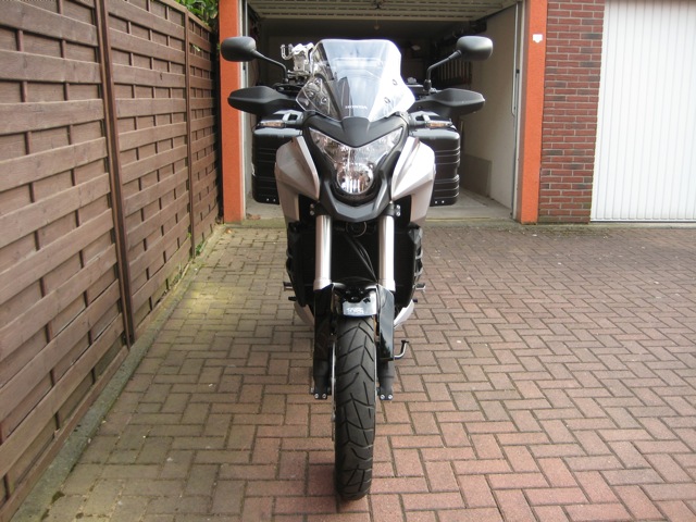

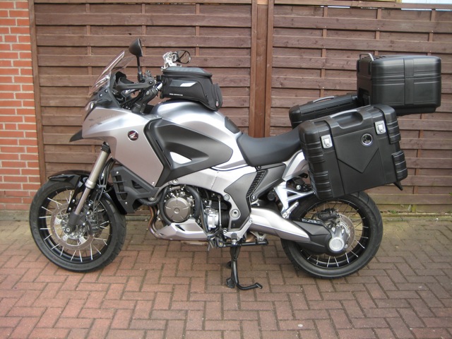

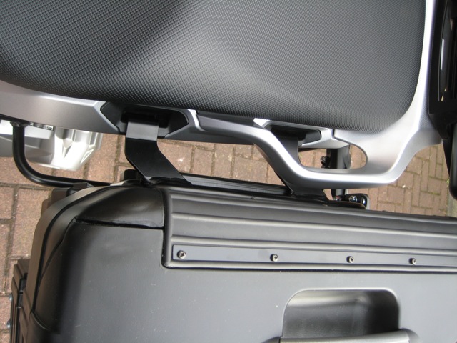

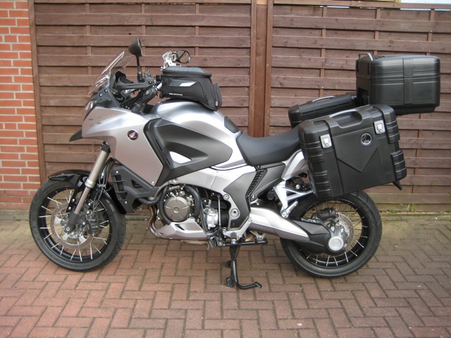

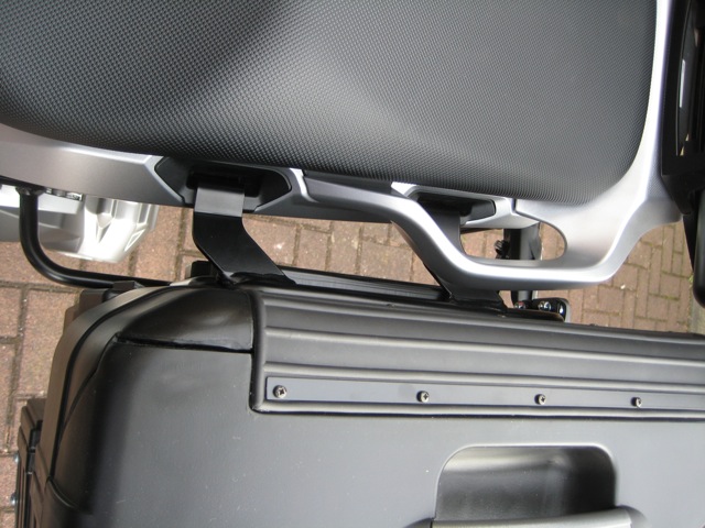

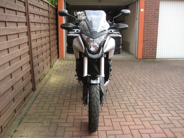

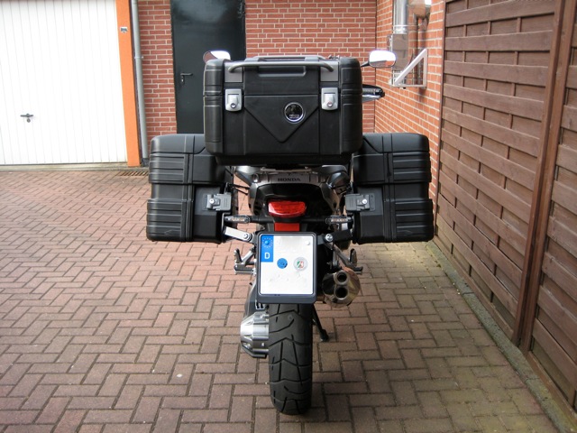

    Heute wurde ein kleiner Schraubertag eingelegt.
    Habe das Alurack und die Halter für die Quicklock - Kofferträger montiert.
    Die Halter an den Fußrastenauslegern waren mit etwas Gefummel zu montieren. Die vorderen Haltepunkte sind am Rahmen von innen verschraubt.
    Und genau da ist der Laderegler im Weg und der Platz sehr begrenzt.
    Ansonsten hat alles gut geklappt.
    Dann noch die Träger anhängen (in die Originalhalter) und verriegeln. Gobi Koffer drann - Topcase drauf und gemessen.
    Die H+B Koffer sind deutlich höher montiert als die Original Honda oder die SW-Motech koffer.
    Maximale Breite 1,02 m.
    Die Gobi´s stehen dem Crosstourer gut.#
    Der Motorschutzbügel (H+B) soll nächste Woche kommen.
    Grüßle Barney
