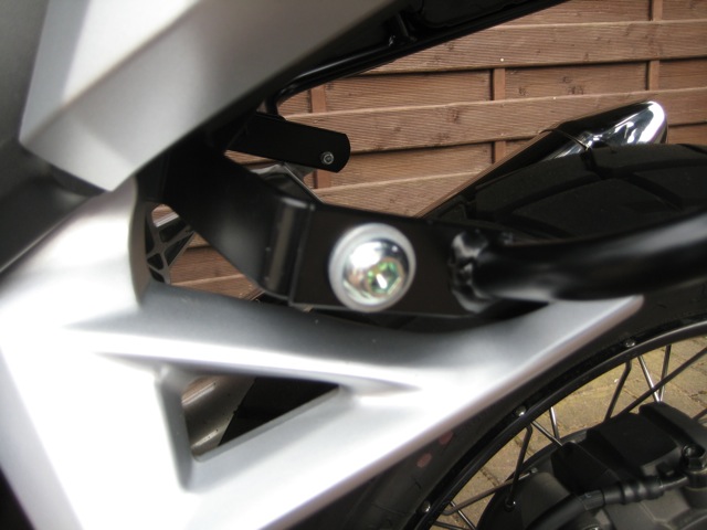

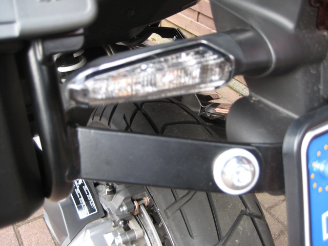

    Hallo Barney,
    ich werde auch die Lock it-Träger von Hepco Becker an meinem CT montieren. Kannst Du mir etwas genauer erklären, wie Du die Schrauben für den vorderen Haltebügel zugänglich gemacht hast (Regler und Gleichrichter ausgebaut?).
    Viele Grüße
    Thomas
  • #34
    Der Regler ist mit zwei Schrauben befestigt. Diese mit einem 10er Steckschlüßel (oder kleiner Nuss) von unter her lösen und rausnehmen.
    Dann kannst du den Regler verschieben.
    Jetzt kommst du von der gegenüber liegenden Seite mit einer Nuss und Verlängerung an die Halteschrauben der Rastenausleger.
    Diese Schrauben entfernen und weglegen. Die werden durch neue ersetzt.
    Die neuen Schrauben kannst du mit einem Ring- oder Maulschlüßel festziehen.
    Etwas Gefummel - aber es geht.
    Beachtet auch die Bilder auf der vorherigen Seite (Gesamt 6 Bilder).
    Grüßle Barney

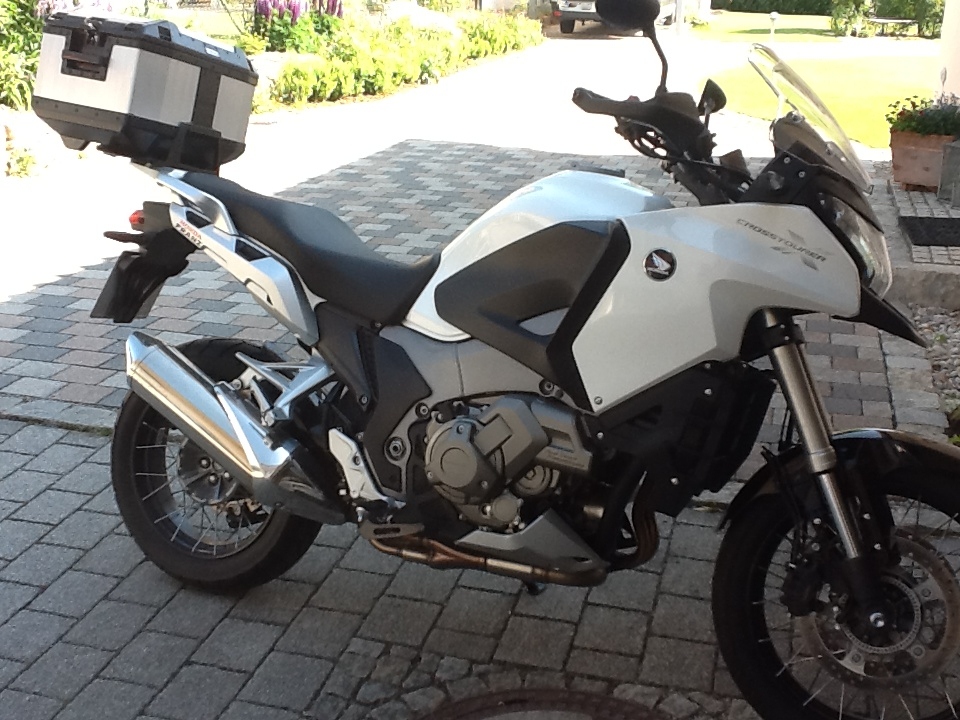

    Hallo Leute,
    ich habe mir die Explorer von H&B in Schwarz bestellt. Ich habe mich für die 40 Liter Variante entschieden weil mir 30 Liter doch als zu klein vorkamen.(Geht kein Helm rein) Mein HH meinte das würde schon sehr üppig aussehen und ich solle doch Lieber die 30er nehmen.
    Hab Trotzdem die 40 Ltr. bestellt. Welche habt ihr aufgebaut? Wenn einer die 40 Ltr. explorer hat wäre es nett wenn er/sie ein Bild einstellen könnte. Möglichst von hinten.
