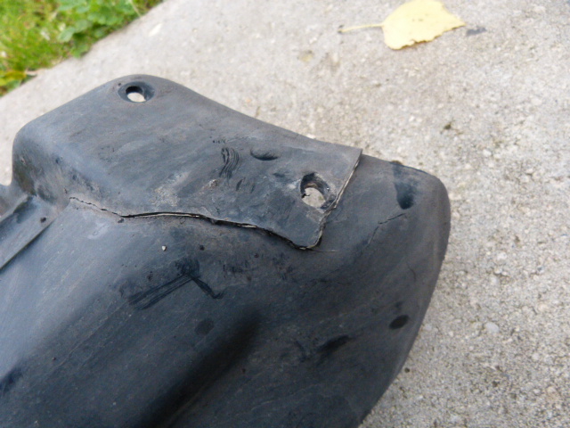

    ich habe gerade eine 6000km Tour hinter mit. Ich wollte meinen CT mit dem Hochdruckreiniger einmal eicht vorwaschen, bevor ich ihm wieder richtig sauber mache. Er ist halt etwas eingesaut von dem Regen ich Frankreich.

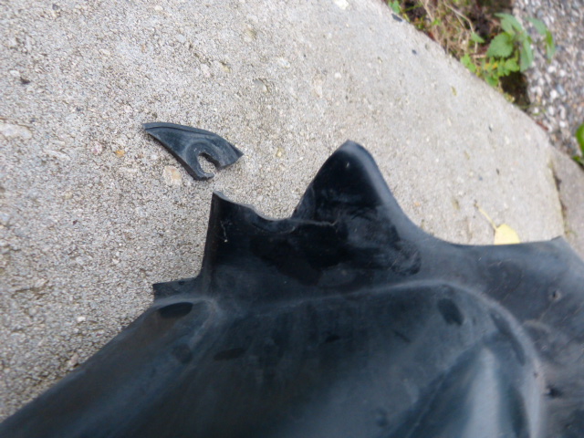

    Mit großem entsetzen mußte ich feststellen, das die linke Halterung zerbrochen ist, habe sie dann mit einer größeren Unterlegscheibe wieder befestigt.Aber es kam noch schlimmer. Die Halterung an der Schwinge in der Höhe der Lauffläche ist auch zerbrochen.
    Bin kein Gelände damit gefahren. Nur Strasse und ganz selten einen Sandweg aber ganz langsam, da ich mit Koffern und Sozia unterwegs war. Bevor jetzt Sprüche kommen wegen Überladung, ich wiege 81kg meine Sozia ca 65 kg. Und wir hatten nur leichtes Gepäck mit.

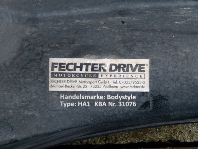

    Habe sie über meinen FHH bestellt und er hat sie auch montiert. Habe jetzt gesehen, das sie wohl nicht so richtig passte und die Löchen an der Abdeckung nachgebohrt werden musten.

    Wenn ich mir so deine Bilder anschaue würde ich sagen, die Risse könnten durch Vibrationen entstanden sein. Aber, so billig verarbeitet schaut die Bodystyle eigentlich garnicht aus.
    Außerdem hätte dein HH durchaus größere Unterlegscheiben (Karosseriescheiben) benutzen können.
    Die rechte Bohrung sieht fast so aus, als hätte es da die Schraube rausgerissen.
    Und eine halbe Stunde Arbeitszeit dafür ist ein Witz. Das geht auch ohne Hinterradausbau gut.

    Das Schadensbild sieht doch eindeutig nach Materialfehler aus.
    Diesem Bauteil dürfte auch ein Stein nichts ausmachen, schließlich wird es ja im "Gefahrenbereich" verbaut und dieses Risiko besteht immer.
    Wenn ich es anhand der Bilder richtig deute ist die Hinterradabdeckung aus GFK gefertigt (Glasfaserverstärkter Kunststoff ) und je mehr Härter man bei der Herstellung verwendet um so spröder wird das Material. Die Vibrationen des Crosstourers sorgen dann in Verbindung mit etwaigen montagebedingten Verspannungen für den Bruch.
    Simpel gesagt das Bauteil ist einfach aus dem falschen Material gefertigt, bei ABS Kunststoff wäre es mit Sicherheit nicht passiert.
