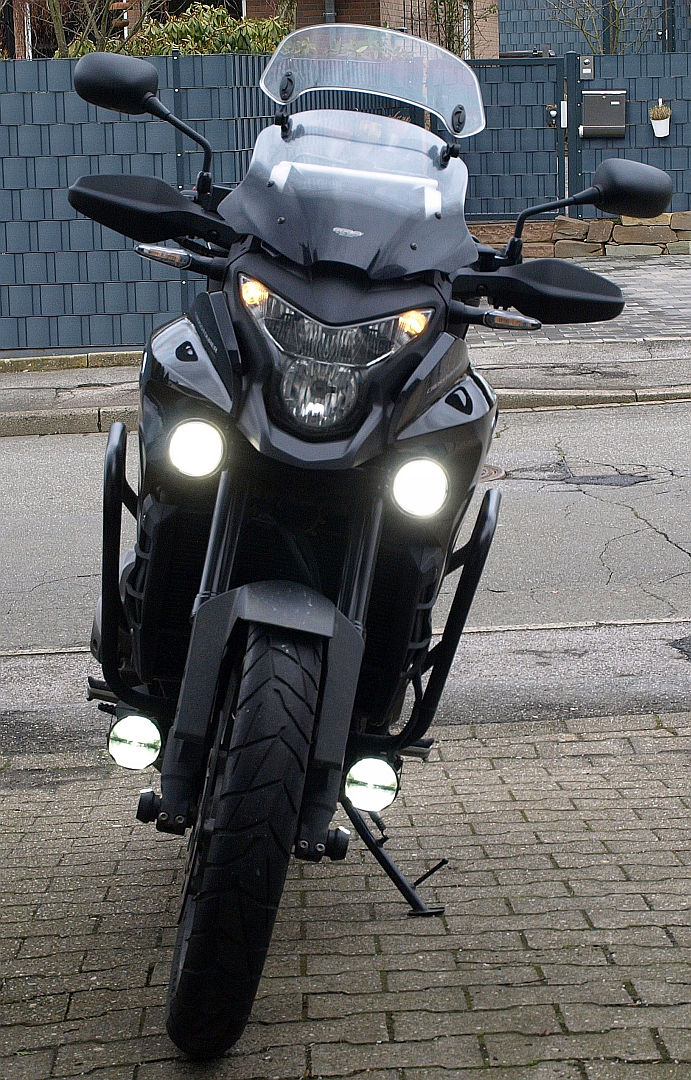

    Hallo nochmal,
    nun sind die TFLs montiert.
    Grüßlings,
    Wolfgang
