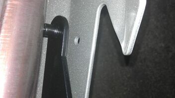

    hab mir aus der Bucht das Teil http://www.ebay.de/itm/Motorsc…rer-schwarz-/380681017254
    für 130 € (War mein Preisvorschlag) kommen lassen.
    Selten so eine Sch.... montiert. Passt hinten und vorne nicht. Hinten muss ein Stück abgeflext werden, weil der Hauptständer
    im Weg ist. Die Bohrungen passen nicht genau. Hab erst 4 von 6 Schrauben der Blechbefestigung dran gekommen. Jetzt muss ich
    erst mal Pause machen, sonst bekomm ich aus dem Kot... nicht mehr raus.
    Melde mich wieder wenn ich das Teil vollends montiert habe, aber auch, wenn ichs weg schmeisse.
    Olaf
    BMW, nein danke
    Ich hab mir im letzten Sommer das gleiche Teil geordert - mein Preisvorschlag von 100 Euro incl. Transport wurde akzeptiert und hatte mich dann zunächst stutzig gemacht.
    Bei der Montage musste ich, wie du auch, am hinteren Ende ca. 15mm abflexen, da ich sonst mit dem Hauptständer in Konflikt kam.
    War aber mit ner dünnen scheibe auf ner Einhandflex recht einfach zu handeln, da das Aluminium leicht zu flexen war.
    Danach klappte der Einbau aber problemlos und alles passte wie vorgesehen.
    Die Einbauanleitung fand ich allerdings ein wenig interpretations-, bzw. verbesserungswürdig.
