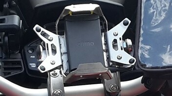

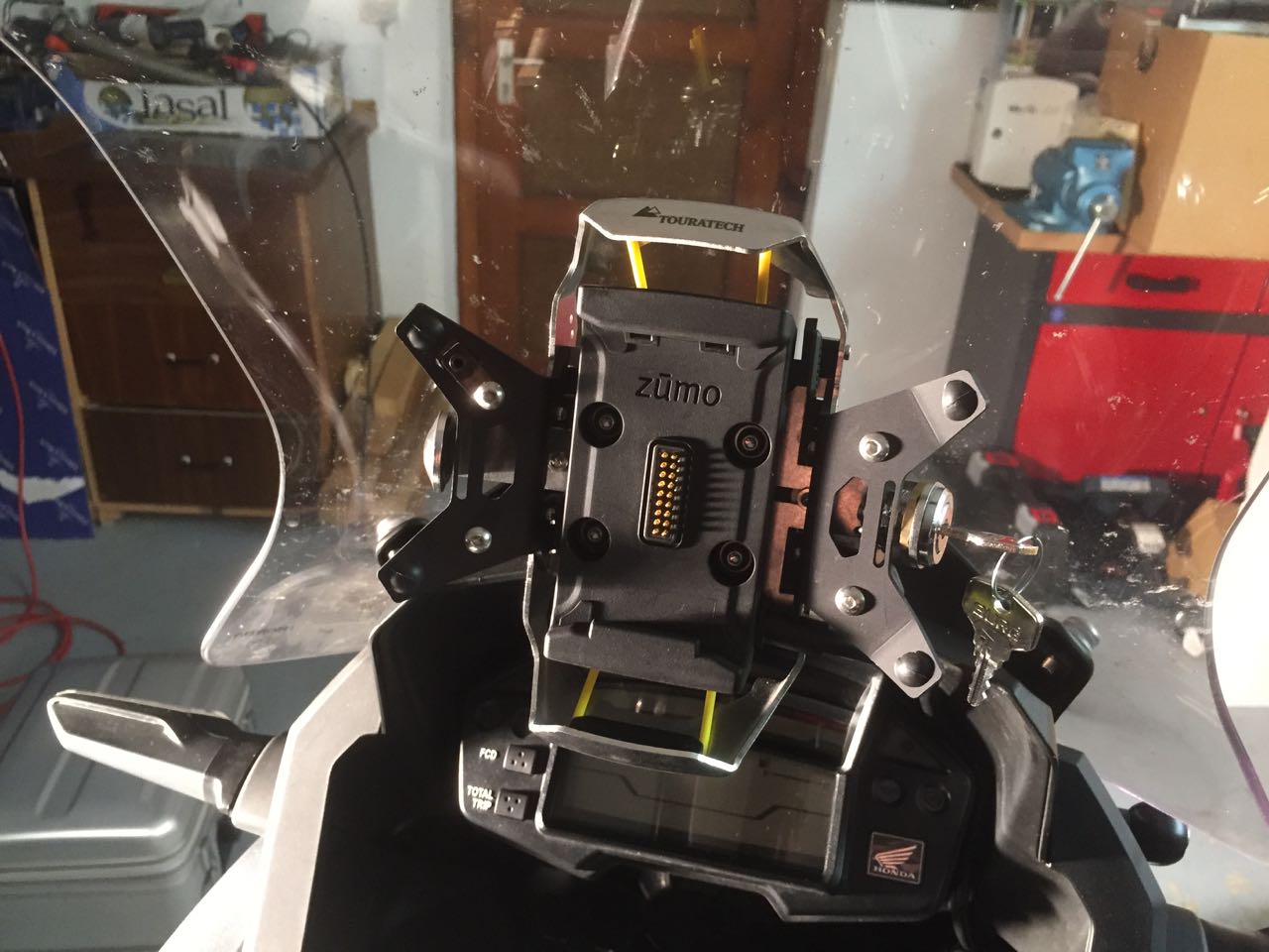

    Habe letzte Woche etwas gebastelt und zum neuen Navi Zumo 590lm die abschließbare Halterung von Touratech montiert.
    Das Zumo 590 vibriert etwas am Edmaier Halter, es geht aber noch gut zum ablesen und kann eigentlich vernachlässigt werden.
    An das Navi habe ich die Reifendrucksensoren angeschlossen, was auch sehr gut funktioniert.
    Alles in allem hat es sich wieder bestätigt, lieber etwas mehr bezahlen und dafür "Made in Germany". Da hat einfach alles gepasst, sehr durchdacht und perfekt verarbeitet, da bleibt einem der Frust erspart. ;)
    Mit dieser Halterung liegt das Zumo 590 sicher gut im Blickfeld.
    Die Halterung selbst sieht, wie bei Touratech üblich, als abschließbare
    Version etwas voluminös aus.

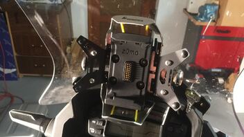

    Kabel sind alle dabei, ähnlich wie das 660. Habe das so eingebaut wie geliefert
    3x Klinkenstecker die jedoch kürzer sind als beim 660. Die habe ich in die kleine Wanne unter dem Tank (Bereich Benzinpumpe) gelegt. Natürlich mit Folie umwickelt und gegen Wasser gesichert, da ich die eh nicht benötige.
    1x USB den ich unter dem Tank in einer Schleife zurück zum Cockpit gelegt habe. Das ist anscheinend ein spezieller USB, habe ich noch nicht probiert und kann auch (noch) nicht genau sagen wozu der da ist. Vermutlich kann man da das Handy mit Strom versorgen.
    Ansonsten dur noch zwei Kabel plus und Minus mit genau der richtigen Länge bis zur Batterie.
    Ich fand es wesentlich einfacher zu verlegen als den Kabelbaum vom 660er. Gerade halt auch weil nur noch die dünnen Plus und Minus am hinteren Bereich des Tank durchgehen.
    Die Ladeschale (wo Zumo draufsteht) war beim Navi dabei, die Touratech Halterung wird zwischen die Ladeschale und den Halter geschraubt.

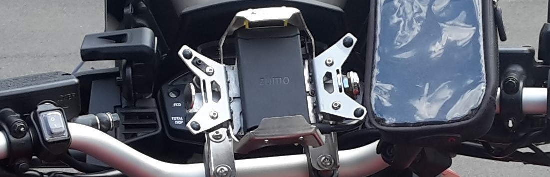

    Die gleiche Halterung habe ich auch und dazwischen halt die Touratech.
    wegen dem leichten Vibrationen, Navikomm schreibt das ja auch auf ihrer Seite,
    Zitat:
    Achtung:
    Auf Grund des höheren Gewichtes und der Hebelwirkung können beim Verbau von Touratech Haltern an unserem Crosstourer Halter Vibrationen auftreten weshalb wir von dieser Kombination abraten.
    Zitat Ende
    Nutzen noch mehr von Euch die Kombination aus Edmaier Navihalter und Touratech Lenkerhalterung am Crosstourer?
    Wie ist Eure Erfahrung mit Vibrationen & Bedienung??
