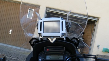

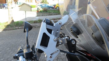

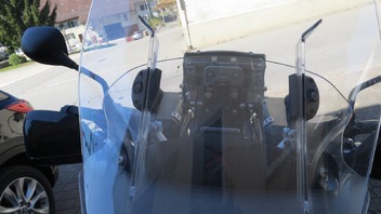

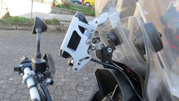

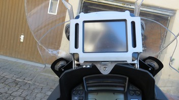

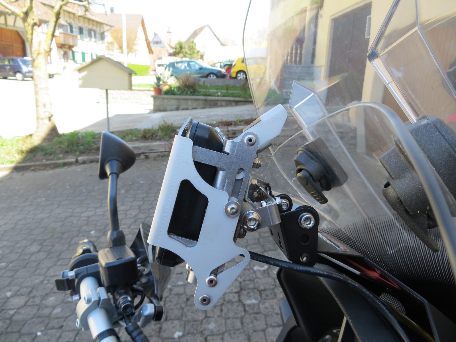

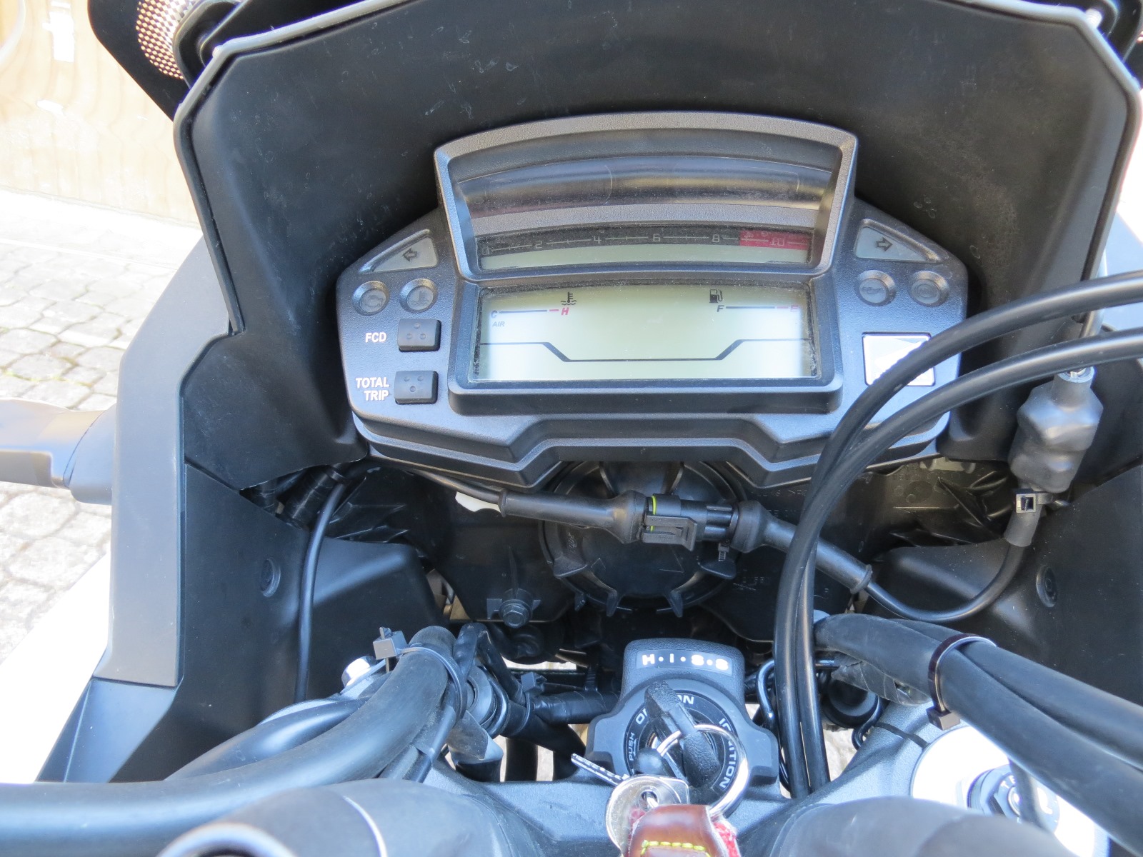

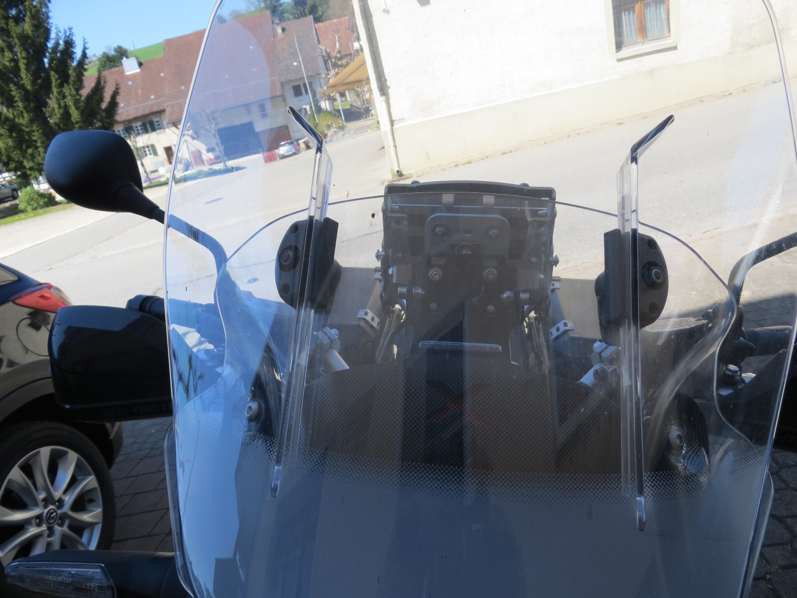

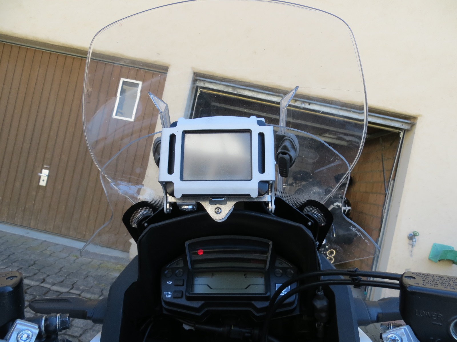

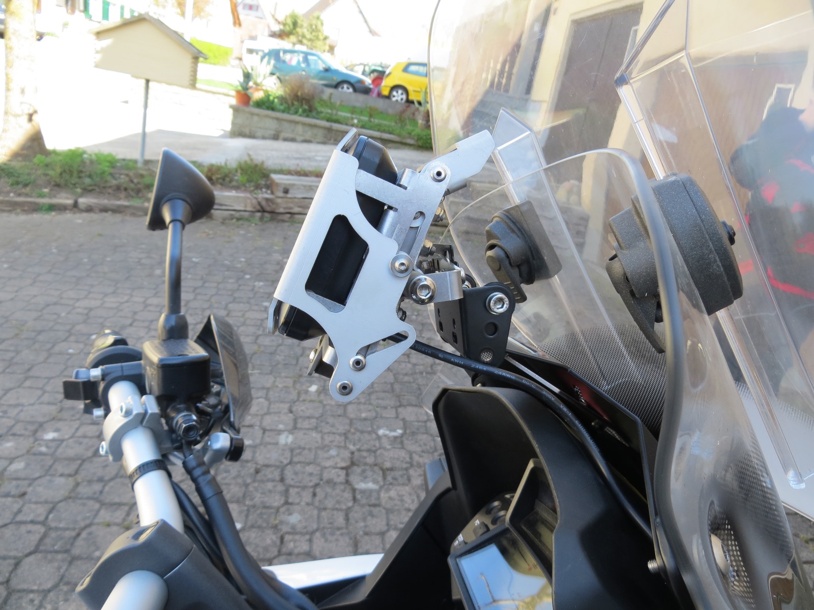

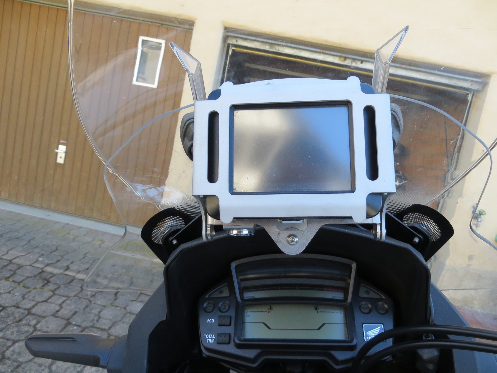

    So nun habe ich die Bilder und hoffe Du kannst das sehen was Du suchst.
    [attachment=5]IMG_0834_klein.jpg[/attachment]

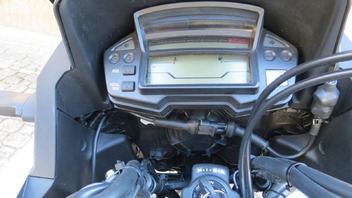

    Hier siehst Du wo das Kabel verlegt werden musste wegen dem Lenkereinschlag so passt das perfekt.
    [attachment=4]IMG_0835_klein.jpg[/attachment]
    [attachment=3]IMG_0836_klein.jpg[/attachment]
    [attachment=2]IMG_0837_klein.jpg[/attachment]
    [attachment=1]IMG_0839_klein.jpg[/attachment]
    [attachment=0]IMG_0843_klein.jpg[/attachment]
    Gruss Bruno

    Die Helligkeit ist auf 70% eingestellt, es kann schon mal sein, dass ich das dann verstelle, vor allem
    Nachts kann das schon mal zu hell sein. Tagsüber ist das kein Problem mit ablesen bei 70%.
    Gruss Bruno

    Ich weiss nicht wie das mit den Vibrationen ist, wenn für das Zümo 660 die Befestigungsplatte direkt
    auf das Blech der Halterung geschraubt wird. Bei mir sind das einmal 2 cm bis zur Welle an dem der
    schliessbare Halter von Touratech montiert ist, welcher dann nochmals ca. 2 cm bis zu Navi hat welches
    dann mit vier Gummiblöcken befestigt ist. Durch diese Gummilagerung ist das schon so, dass das Navi
    auch schon mal heftig wackelt, nicht vibriert, wie schon gesagt hängt von der Strassenbeschaffenheit
    ab. Auf Schotterstrassen ist permanentes wackeln normal, durch die Gummilagerung, ist aber trotzdem
    ablesbar dadurch.

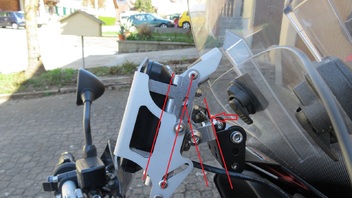

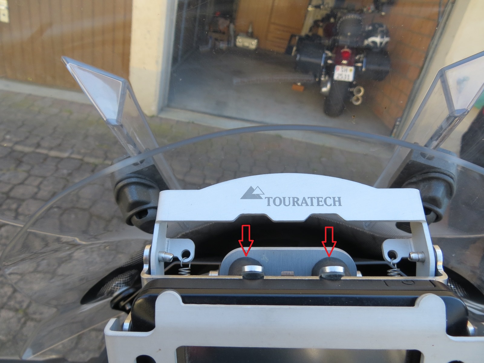

    Du kannst sehen, dort wo der rote Pfeil ist kommt eigentlich die Platte des 660 angeschraubt, wie das
    dann ist wenn alles hart befestigt ist kann ich nicht sagen, da wie gesagt meines Gummi gelagert ist.
    [attachment=1]IMG_0839_klein_Masse.jpg[/attachment]

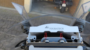

    Hier kannst Du die oberen zwei Gummilager sehen, die hintere Platte ist mit einer Welle und einer
    Aufnahme an dem Blech der Edmaier Halterung.
    [attachment=0]IMG_0842_klein_pfeil.jpg[/attachment]
