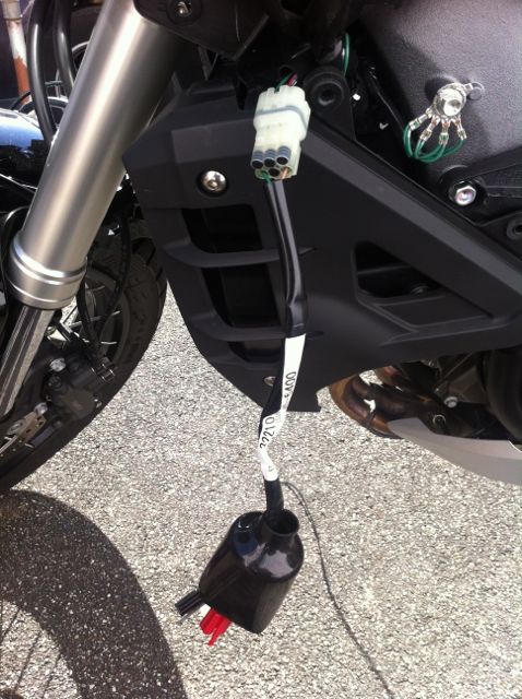

    Hier siehst du das Zusatzkabel mit 3 Steckern für Navi, Strom und Nebler
    [attachment=2]Stecker Zusatzkabelbaum.jpg[/attachment]

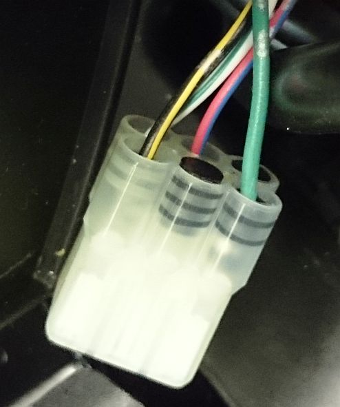

    Das ist der Stecker an dem du den Saft abzapfen kannst
    [attachment=1]stecker-zubehoerkabelbaum.jpg[/attachment]

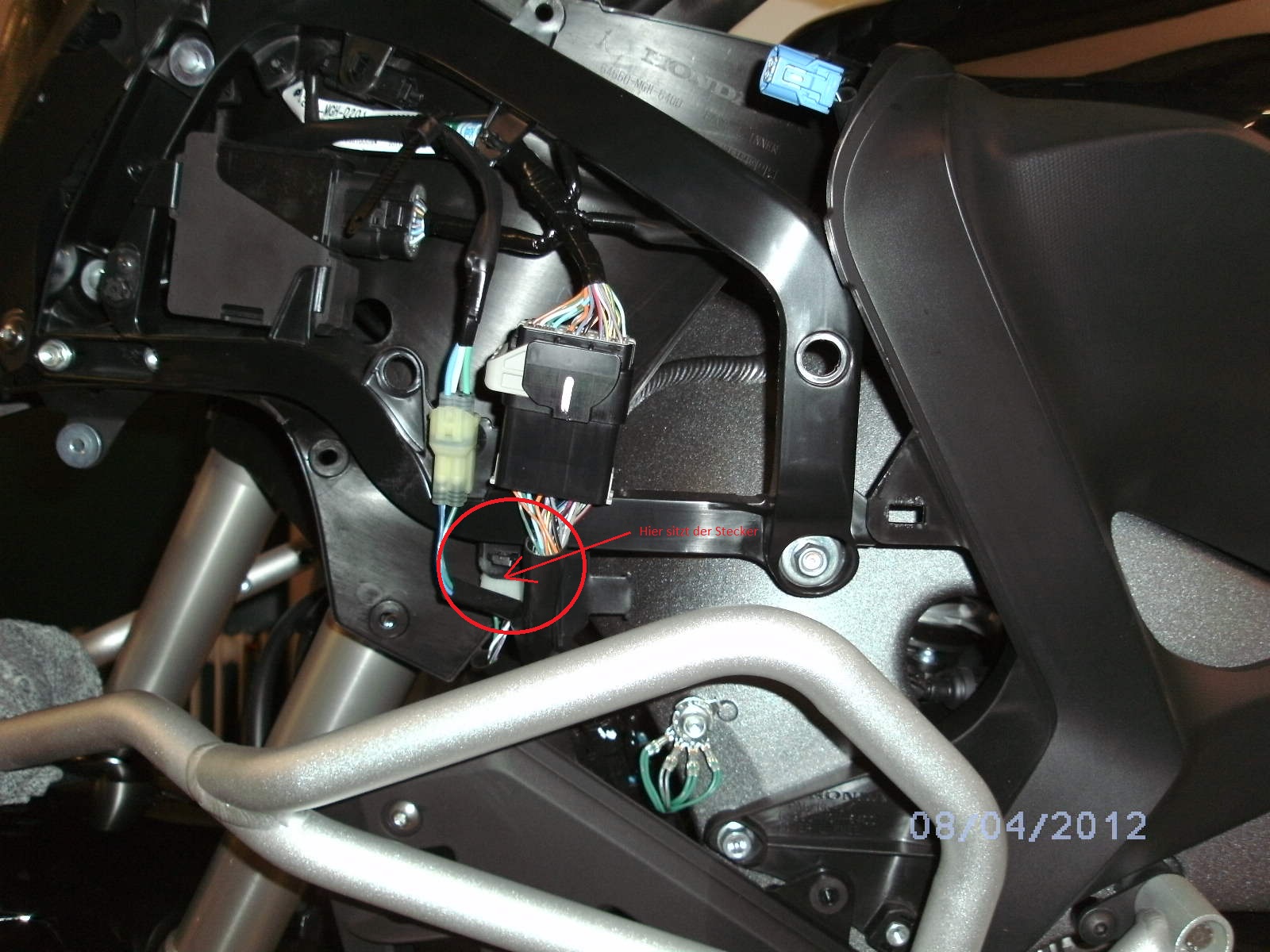

    Und so ist der Stecker versteckt
    [attachment=0]Strom CT unter Verkleidung 2.jpg[/attachment]

    Michael, ich Danke Dir, mit Deiner Hilfe konnte ich mein Problem lösen und nun geht mir ein gar wundervolles Licht auf ;) :D :dance: .
