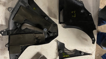

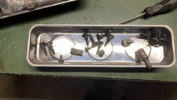

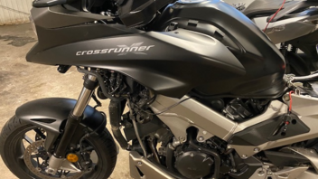

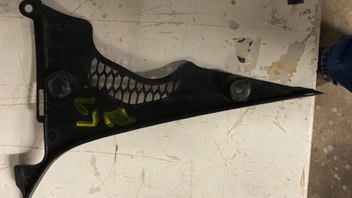

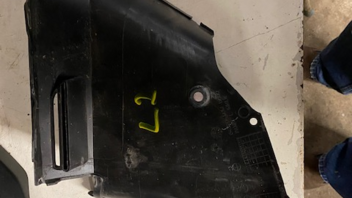

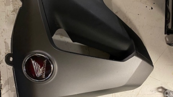

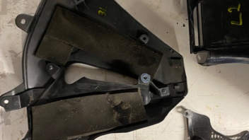

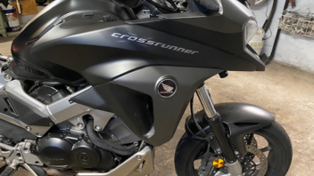

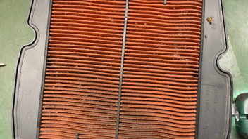

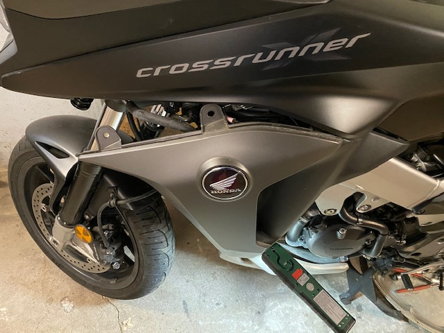

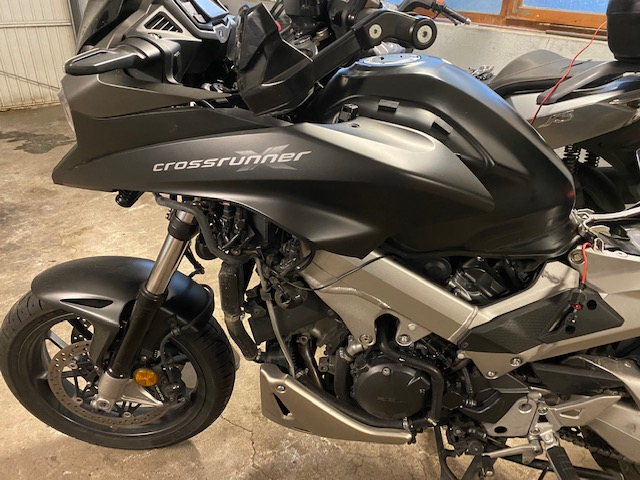

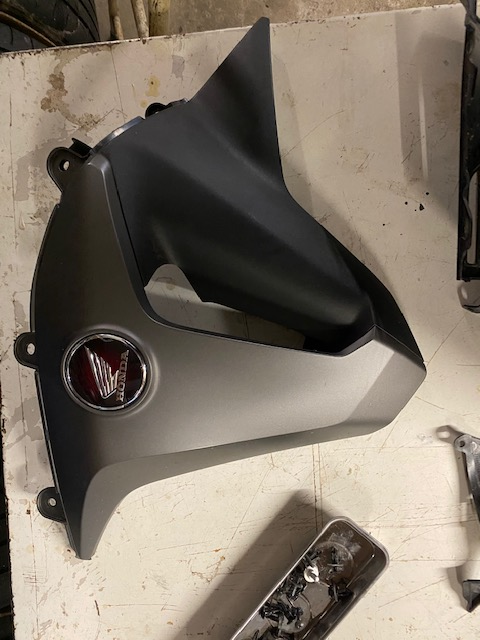

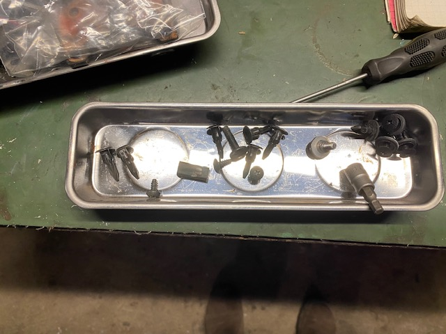

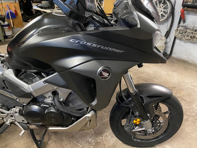

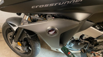

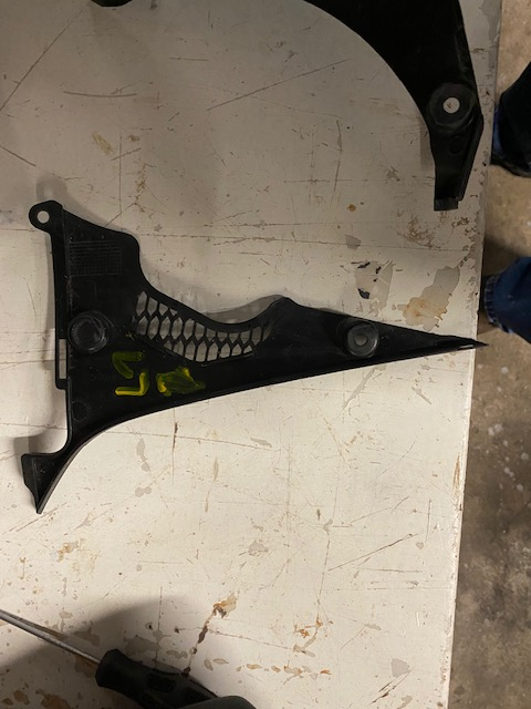

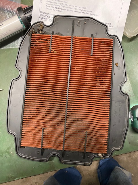

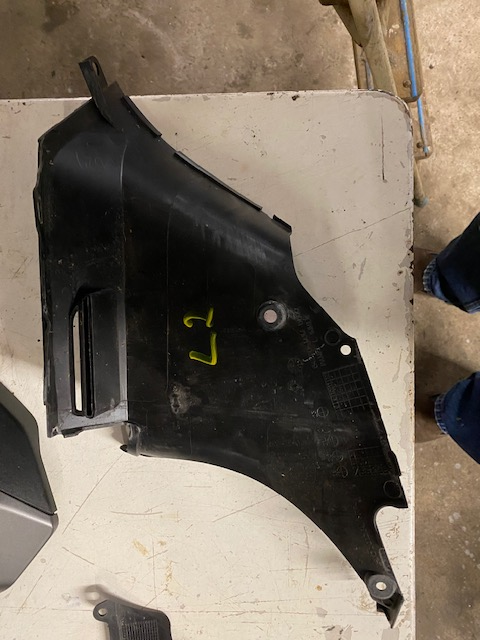

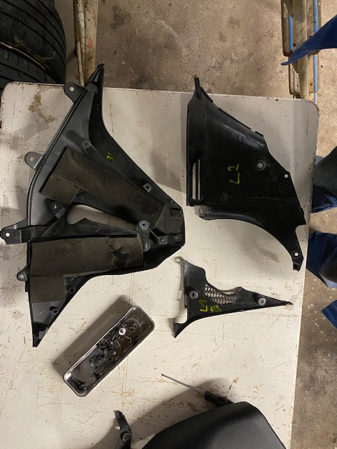

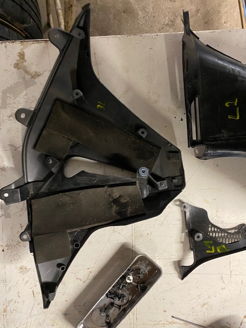

Hallo, habe nach 30000km den Luftfilter gewechselt, Arbeitszeit 3-4 Std. Die Linke Tankverkleidung [Kupplungsseite) komplett demontiert und die rechte gelöst. (Schrauben demontiert und nach hinten geschoben, bis die Verkleidung ausgeclipt war?
Die Fotos sind vielleicht sehr hilfreich, da es doch sehr viele Einzelteile sind. Viel Geduld und Nerven braucht man schon.
