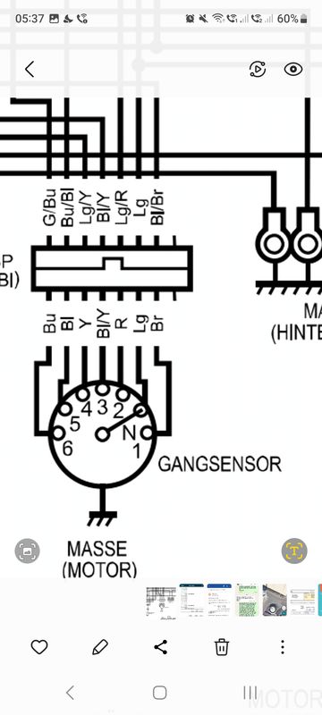

Im Display bei einem Schaltgetriebe blink manchmal ein Balken
  • #11
    Ich habe eine DCT... und hatte dieses Problem mit der Fußschaltung, die bei mir zusätzlich angebaut war, sowie eine Handschaltung.
    Könnte es bei Dir auch der/ein Winkelsensor sein!
  • #12
    Ich meine mich grob zu erinnern, dass wenn der Killschalter aus ist (oder ist er an, weil ja Killschalter) und ein Gang eingelegt ist, dass die Anzeige mit einem Balken blinkt. Vielleicht ist da irgendwo ein Kontakt nicht mehr ganz in Kontakt.
    HTH
  • #13
    Hy,
    Das war des Rätsels Lösung.
    Wenn ich etwas fester drauf drücke fängt der Balken an zu blinken.
    Der Strom geht weg wie bei schalten vom Killschalter.
    Werde das die Tage mal auseinander nehmen.
    Danke für den Tip
    Gruss Volker
