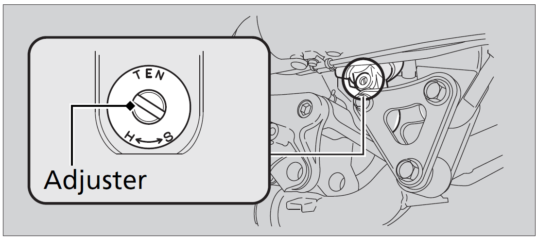

    Das verstellt nicht die Zugstufe, sondern die Federvorspannung und damit die Höhe des Hecks. Die Zugstufe kannst Du mit einer Schraube am unteren Ende des Federbeins verstellen:
