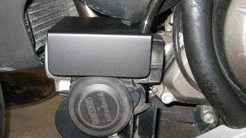

Hallo Jörg
Ups, habe das falsche Foto eingestellt, Stebel hat natürlich einen Schlauch unter die Verschalung. Die Hupe war schon 4 Jahre in der Varadero und war auch nicht sehr geschützt, mal sehen.
Christian
Hallo Jörg
Christian
Hallo Joerg
Toller Einbau, hätte nicht gedacht das dort noch Platz für eine Stebel ist. Mal schauen wie sich mein Einbauplatz bewährt, könnte mir aber vorstellen sie noch in das Trockenen umziehen zu lassen.

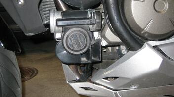

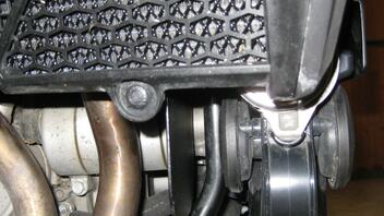

Hallo Stebel Freunde
Habe einen Platz für die Stebel gefunden und zwar auf der linken Seite unten zwischen Kühler und Motor. Habe sie bereits montiert, Fotos folgen.
Gruss Bebbi

Hallo CH
Kannst du mal ein Foto einstellen wie die Stebel genau montiert wurde, wäre sehr interssant da bei mir noch eine rumliegt von meiner alten Varadero und die originale zum k... klingt.
Besten Dank im voraus
bebbi
