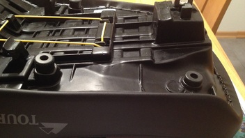

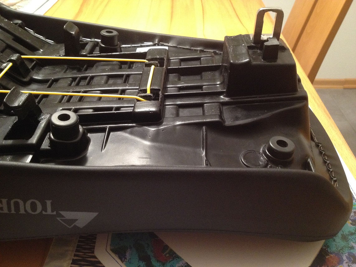

Hallo Martin, so wars bei mir ident wie dein Bild, trotzdem beim Verschluss Probleme...nur mit hoher Kraftanwendung ließ sich der Verschluss "einrasten" und dann ging er nicht mehr auf - Spannung zu groß - Plastiklaschen gebrochen...
(beide Kunststofflaschen mit "Superkleber" geklebt...)
ich bekomme nächste Woche eine neue...

Hallo Leute, hab mir die Touratech Sitzbank (hoch) gekauft - derzeit "Abverkaufspreis" von € 299.- im Shop...
Bei der gestrigen Montage musste ich feststellen, das Passgenauigkeit nicht gegeben ist!
Mit sehr hohem Kraftaufwand lässt sich die Sitzbank hinten im "Schloss" einrasten - dann kein abnehmen möglich - nur mit sehr großen Druck auf den Sozius
Habe dann den Metallwinkel "nachbearbeitet" trotzdem nicht richtig OK...
Ausserdem sind dadurch 2 Kunststofflaschen, welche die Bank vorne beim Tank bzw. mittig halten sollen gebrochen
Des Weiteren war der Bezug im Bereich Übergang vom Fahrer zum Sozius wie eine 20 cm runde Luftblase abgehoben, hoffe das gibt sich wieder mit längerem sitzen bzw.Körperwärme...
Hat wer von euch auch solche Probleme gehabt..?
LG Fred -
