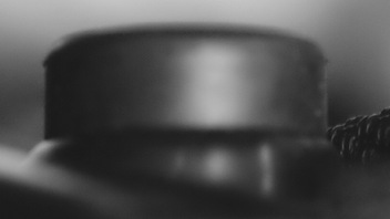

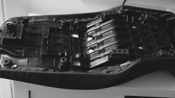

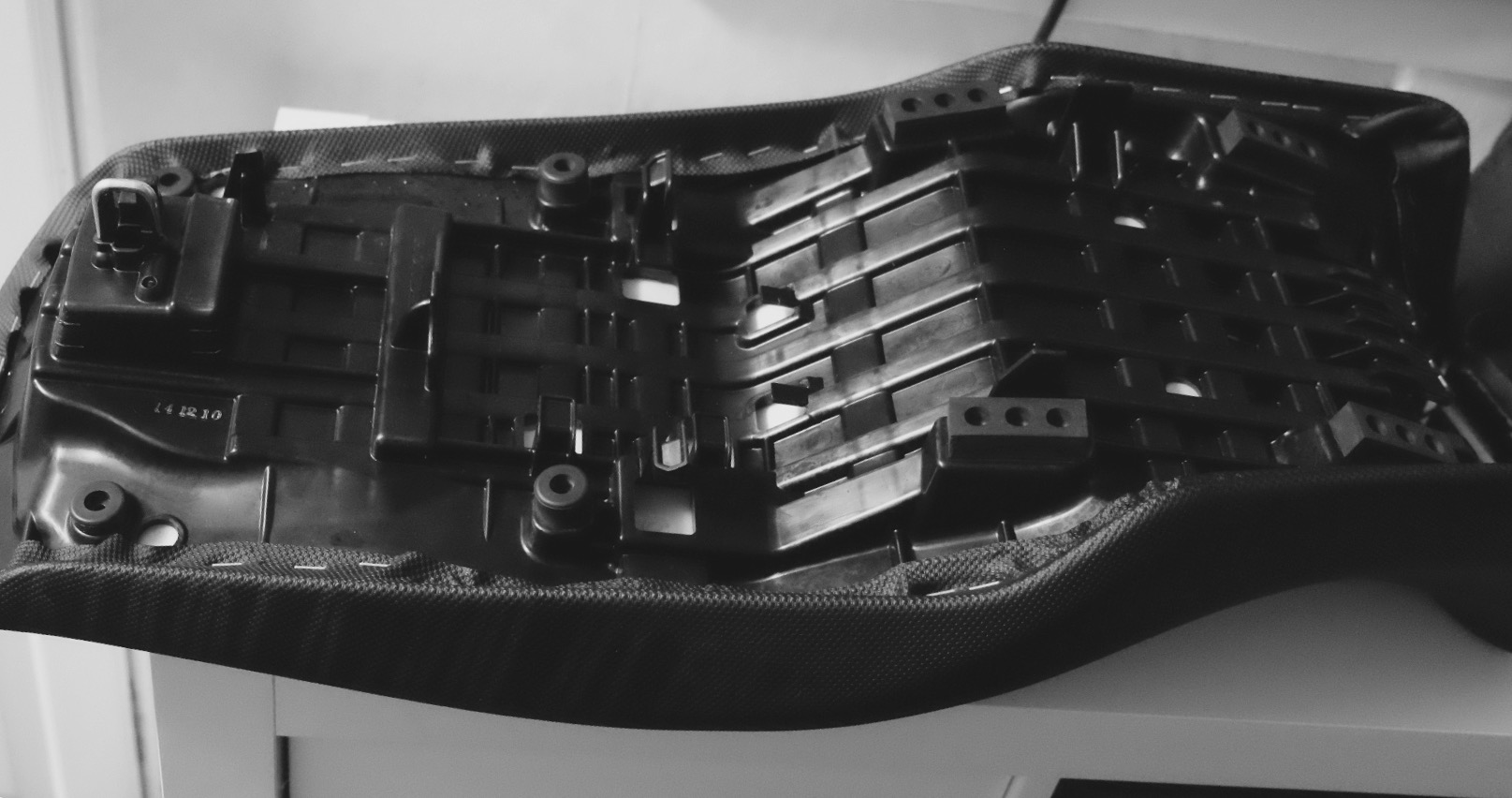

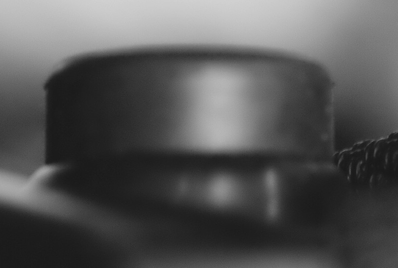

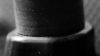

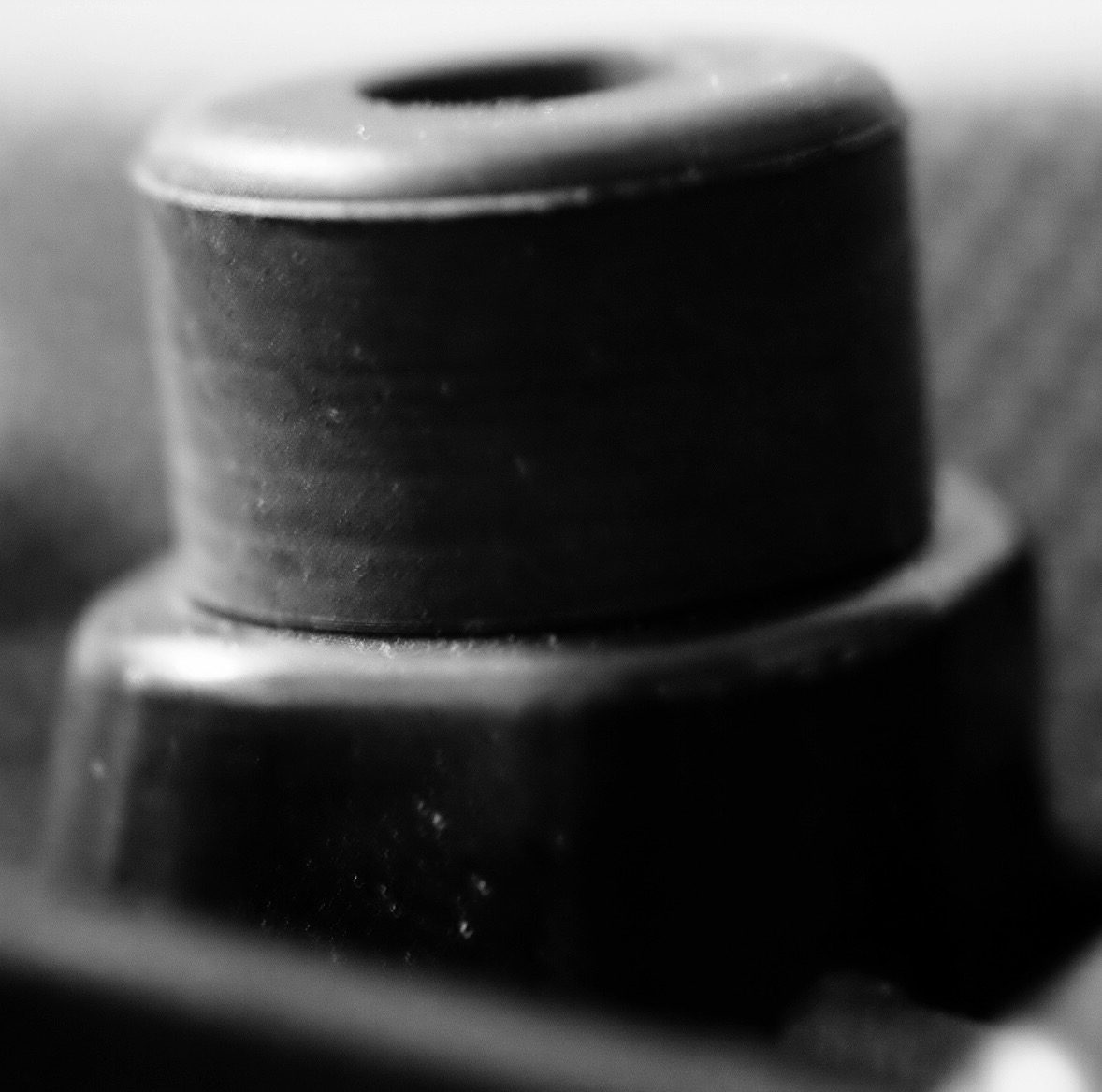

    So ein Zufall, dass ich ein Helfersyndrom und einen Fotoapparat habe...
    Wie Du siehst - von vorne nach hinten (rechts nach links) eckig - eckig - rund 13mm - rund 8mm
    Wenn die Gummis so sortiert sind, sollte es passen - oder es gibt tatsächlich ein Problem mit der Schale oder dem Verschluss...

    Gut Martin,
    hätte ich besagte Sitzbank noch und das Möppi dazu,
    hätte ich die Fotos auch so eingestellt.
    Rund 13 und Rund 8 mm sind die Angaben zur Höhe der Gummis....
