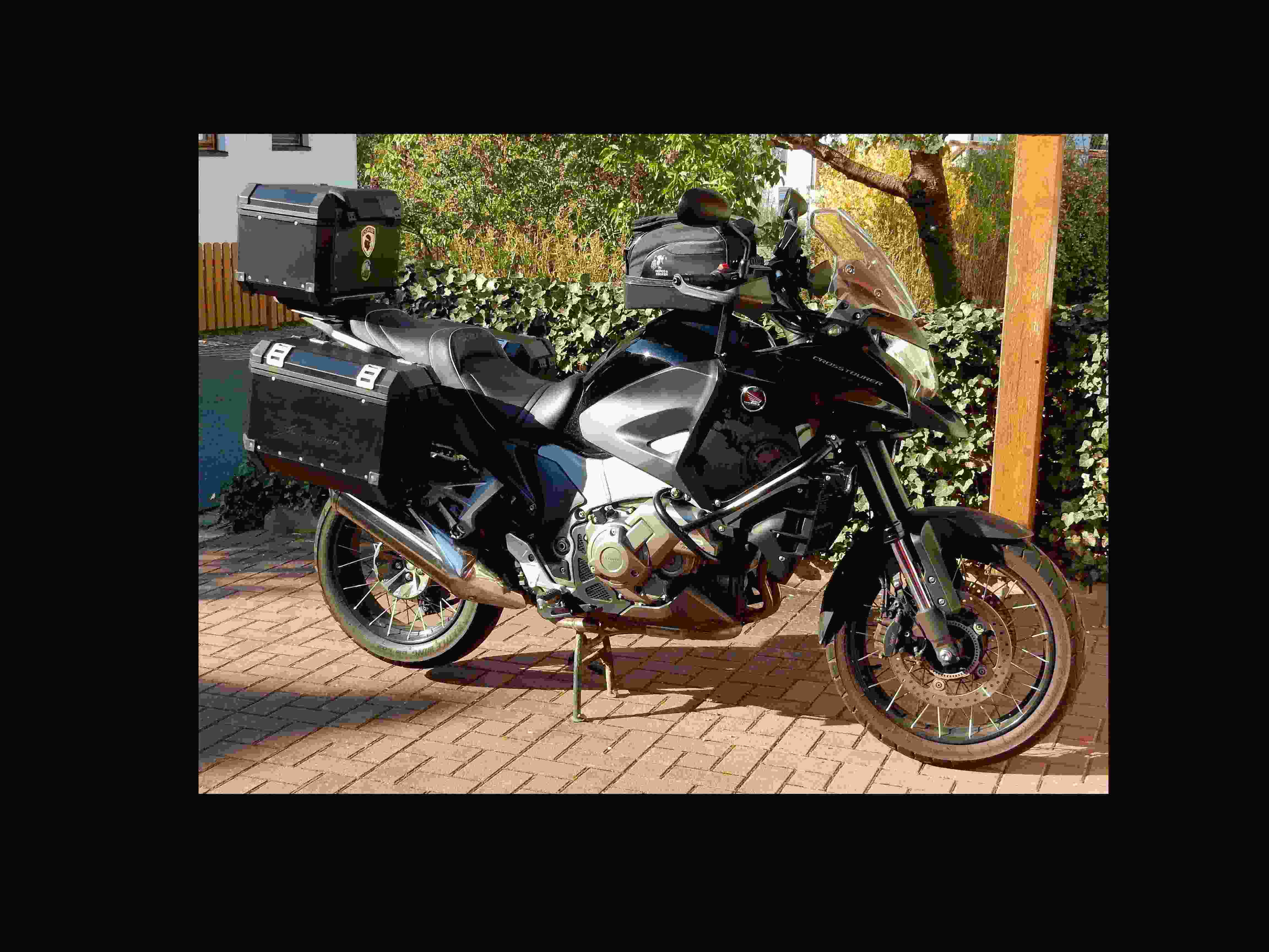

Hallo Carsten,
Optik wurde schon kommentiert und ist immer individuell zu sehen. Der Vorbesitzer meines CT hatte das 37 l-System verbaut inkl. Top Case 38 l. Sein Argument für die kleineren Koffer war u.a., dass das Heck des CT damit nicht breiter wird als der Lenker.
Ich bin generell auch eher ein Fan von mehr Stauraum aber wenn die 112 l in meiner Konfiguration ausgenutzt wurden und 2 Personen drauf sitzen und ein Tankrucksack montiert ist, kann die maximale Zuladung ohnehin nicht mehr gehalten werden. Sind zwei Leichtgewichte am Start und das Volumen reicht wirklich einmal nicht aus, kann mit Zusatztaschen (à 15 l) auf den Kofferdeckeln (BC.ALK.00.732.10700/B) nachgelegt werden.
Ob dann allerdings noch eine Sozia bequem aufsteigen bzw. sitzen kann, bliebe auszutesten. Apropos aufsteigen: je nach Körpergröße und Beinlänge ist das Auf- und Absteigen schon mit den 37 l-Koffern grenzwertig. Unterschätze das nicht. Da du auch die niedrigere PAN mit den integrierten Koffern gewohnt bist, wirst du das vielleicht auch nicht auf dem Schirm haben. Da möchte ich keinen Zentimeter mehr in der Breite überbrücken müssen.
UND: das Moped mit Koffern auf den Hauptständer zu lupfen ist auch deutlich schwerer als ohne, weil du einfach weiter vom Bike weg stehen musst. Auch hier sind wir von der PAN mit dem niedrigeren Schwerpunkt und dem ausklappbaren Hebel verwöhnt.
Du siehst, eine Menge Aspekte auch bei diesem Thema.
Michael
P.S. Weiteres zu empfehlendes Koffer-Zubehör sind die Öffnungsbgrenzer (ALK.00.165.30300/B), die Rückenlehne (ALK.00.165.30000/B), die Innentaschen (BCK.ALK.00.165.11000/B + BCK.ALK.00.165.15000/B) sowie die Konturmarkierungen (ALK.00.165.30100/B).
