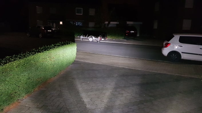

hy
da bleib ich lieber beim Originallicht
denn die Ausleuchtung ist unterirdisch..........
Sorry
....aber für mich sieht das nach gefährlichem Pfusch aus!Gruss
TomNa ja, Pfusch wohl weniger. Schließlich dürfen diese Lampen in anderen Ländern völlig legal verbaut werden.
Bei der Ausleuchtung hast du insofern recht, dass die Ausleuchtung nicht gerade gleichmäßig erfolgt. Allerdings habe ich auch gerade kein Vergleich zur Halogenlampe, ob das dort besser ist. Jedenfalls ist ein dunklerer, V-förmiger Keil zu sehen. Ob das jetzt an der Lampe liegt, ließe sich nur durch direkten Vergleich zeigen. Das Hauptlicht wird punktförmig weit vor das Fahrzeug geworfen, also dort wo ich tatsächlich etwas sehen will/muss. Die Randbereich sind verbesserungswürdig.

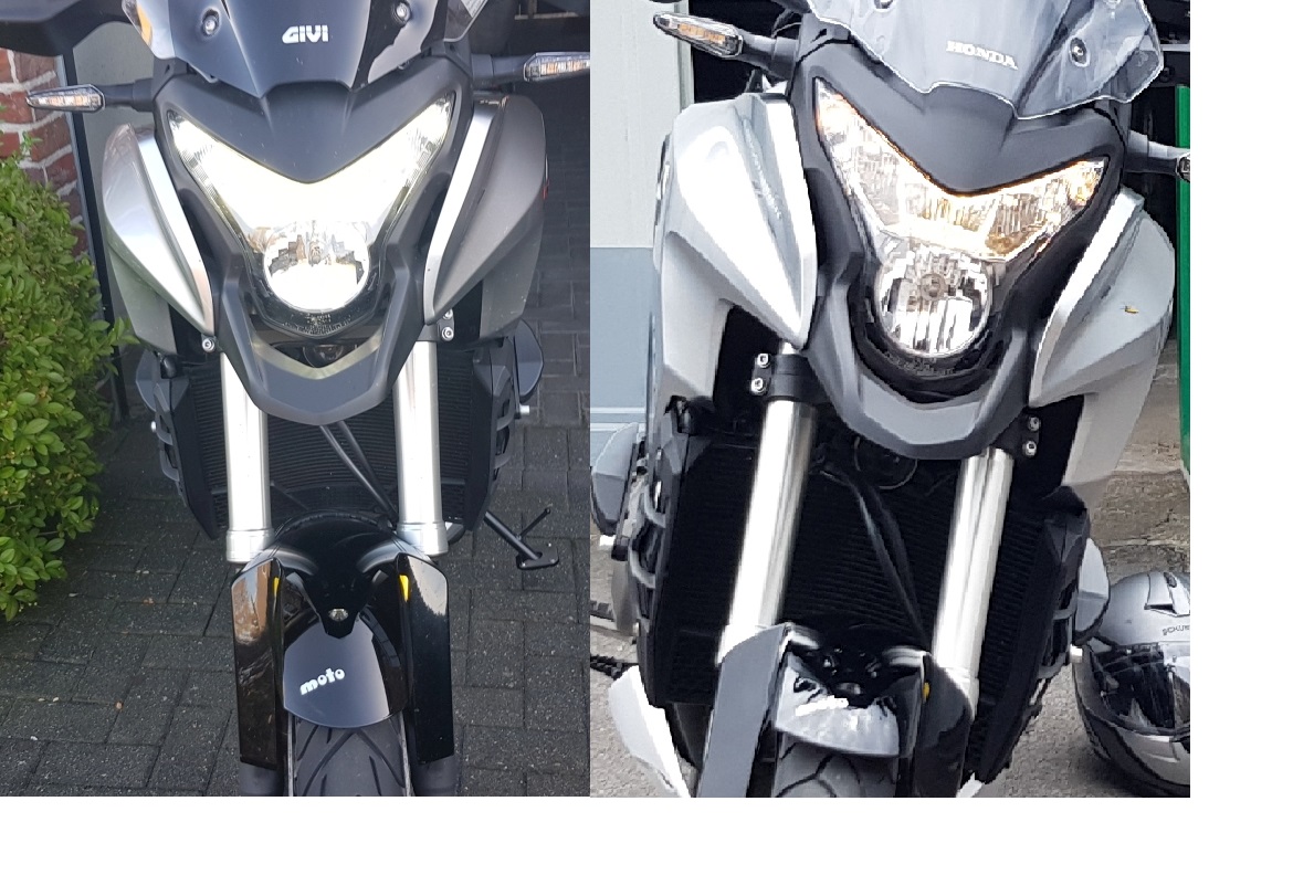

Bitte schön. Aus Sicht des Fahrers ok würde ich sagen, aber die Blendwirkung ist schon enorm
[attachment=0]20191029_055340.jpg[/attachment] -
Deutlich heller als Halogen, siehe Bild links
[attachment=0]Vergl.jpg[/attachment] -
Alles anzeigen
Servus Kai ,Mich würde die Lichtausbeute interessieren, ist sie besser als mit den Halogenen ?
Würdest du sie nochmal kaufen oder auch im Auto verwenden?
Lg
DanielGesendet von iPhone mit Tapatalk
Das Erscheinungsbild am Tag ist schon recht markant, sprich deutlich heller als mit Halogen. Wie es nachts ausschaut, kann ich noch nicht sagen, gehe aber von einer Steigerung aus. Mit Halogen ist die Lichtausbeute m.E. gerade ausreichend.

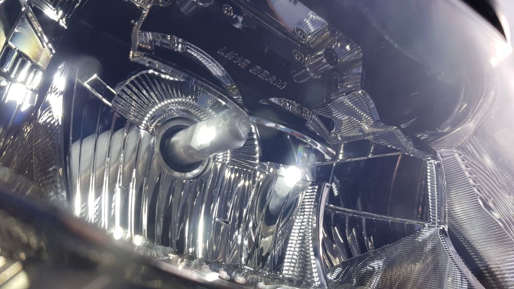

Thema geklärt,
die erhabenen Bezeichnungen auf dem Scheinwerfer besagen, dass dieser symmetrisches Licht hat.
Thema kann geschlossen werden.
Hat der Crosstourer SC70 symmetrisches oder asymmetrisches Abblendlicht?
Hatte bislang noch nie drauf geachtet, erst nachdem ich H7 LED Retrofit von Osram eingesetzt habe und den normalerweise nach rechts oben steigenden Keil nicht sah. Die BA schweigt sich aus, erzählt auch nichts wegen Umstellung auf Linksverkehr.

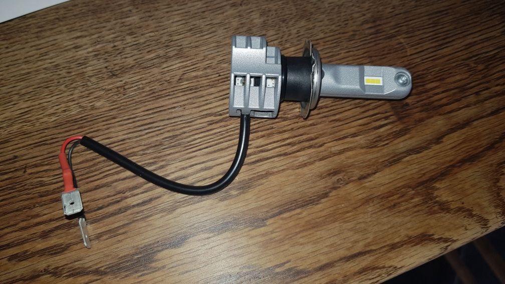

Stutzig macht mich auch der Blick von unten nach oben in den Scheinwerfer, dort steht ein Aufdruck "LINE BEAM", was für mich ein Hinweis wäre, dass es sich nur um symmetrisches Licht handelt, siehe 4. BildUm diversen Fragen vorzukommen:
- Geduld und Zeit reichten nicht aus um alles nochmal auf H7 Halogen umzubauen. Die Fummelei bei den großen LED Kühlkürpern alles so zu verbauen, dass der Deckel wieder drauf geht, hat mir heute gereicht.
- Die Retrofits sind in Europa m.W. nicht legal und haben auch keinerlei Kennzeichen-/nummern, Bilder habe ich mal beigefügt.
- Bei einem Scheinwerfertestgerät war nur symmetrisches Licht auszumachen
- die Montage wurde penibelst durchgeführt und anhand Einbauanleitung und Videos von Osram kontrolliert[attachment=3]20191026_111920.jpg[/attachment]
