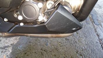

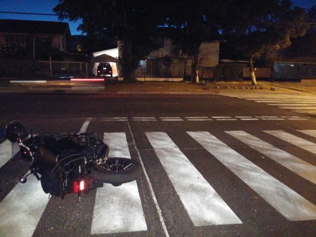

ich glaube das Moped will nichts mit mir zu tun haben, Montag habe ich ein Unfall gehabt, zum Glück mir ist nichts passiert.

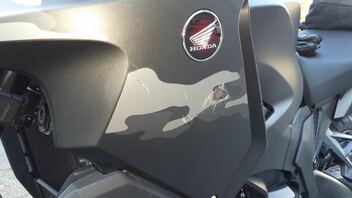

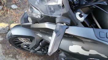

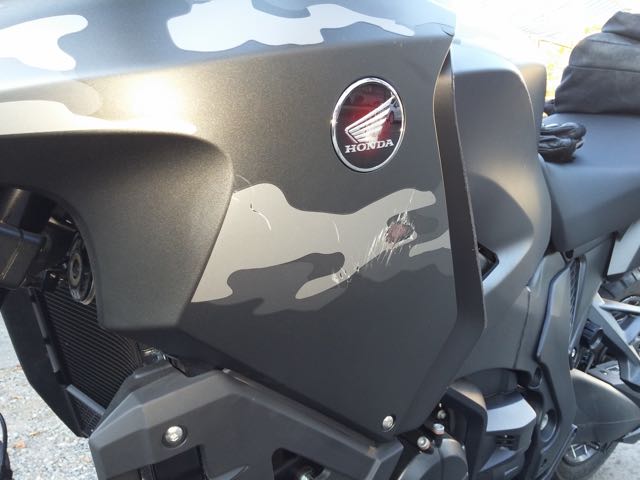

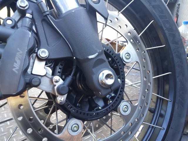

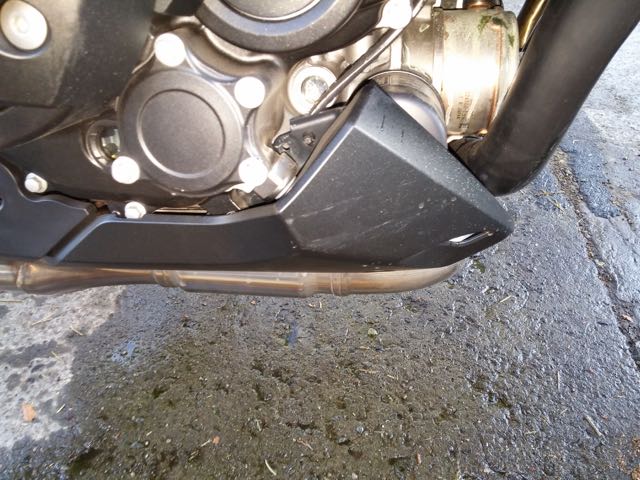

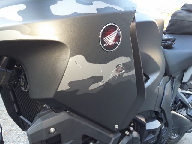

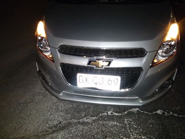

Aber die Crossi hat viel abbekommen,(5 Tage alt und ca.85 Km.) ich stand und gewähre die vorfahrt und ein Dosenfahrer wollte den Weg abkürzen, aber ich stand in sein Weg, hat voll die Rechte Seite erwisch und dann viel das Moped auf der linke Seite.
Und jetzt kommt, in Chile ist so gut wie kein Ersatzteil vorhanden.
Zum Glück der Dosenfahrer hat eine Versicherung, ( in Chile is nicht selbstverständlich eine Versicherung zu haben)
Der Schaden ist gross, ich hoffe Montag oder Dienstag werde ich den Kostenvoranschlag bekommen, in Chile wenn die Reparatur 75% des wert ist, wird ein total Schaden deklariert.

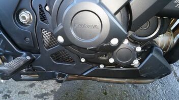

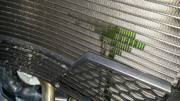

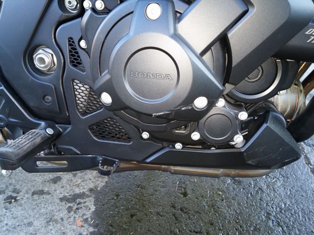

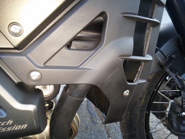

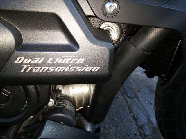

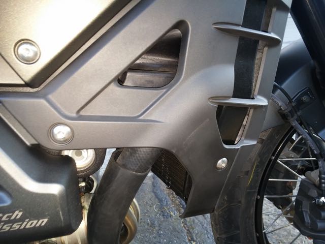

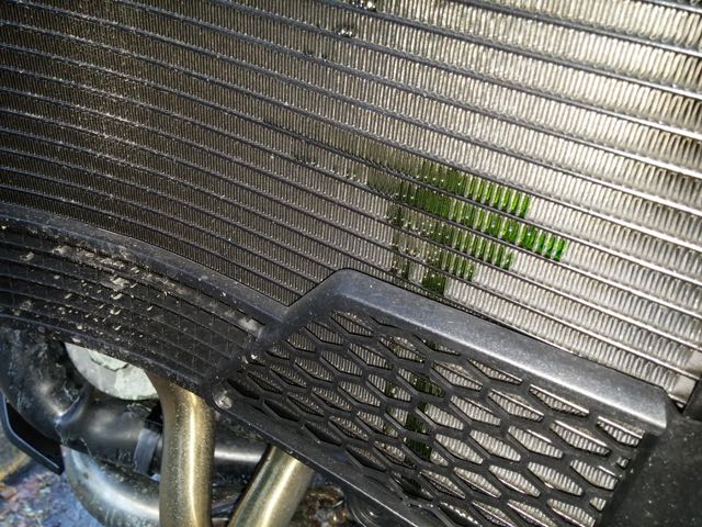

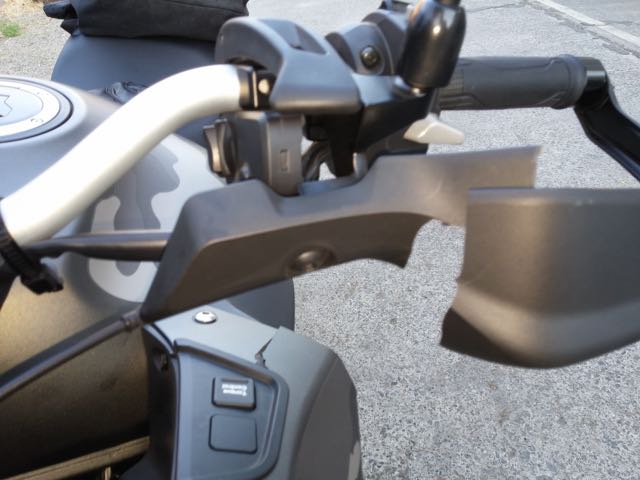

Das das größte Problem, ist das der Kühler und die Lüfter hinüber sind, und so kann man nicht wiesen ob der Motor was abbekommen hat, weil als ich zum Polizeirevier gefahren bin, ist der erste Gang sehr schlecht rein gegangen, ist genau ob man die Kupplung plötzlich los less, das Moped macht ein Sprung und Fährt los, die anderen Gänge gehen normal rein.
Nach der kurze fahrt, viel das Wasser von Kühler raus, dann habe ich angehalten und mit den Schlepper das Moped zum Händler gebrach

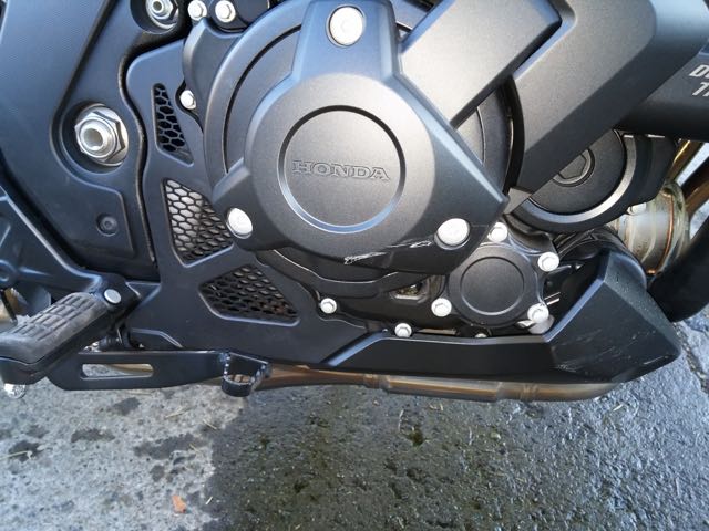

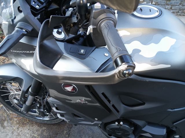

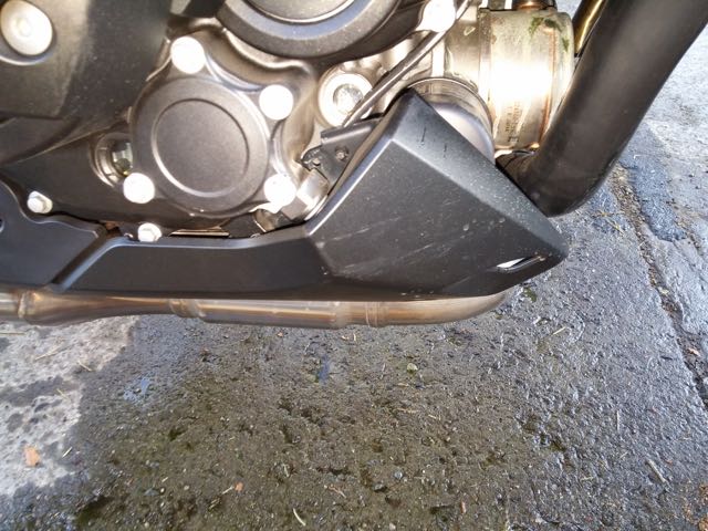

Fragen an die Experten, kann was beschädig sein an der Kupplung weil der Aufprall genau an der Rechte Seite wahr???

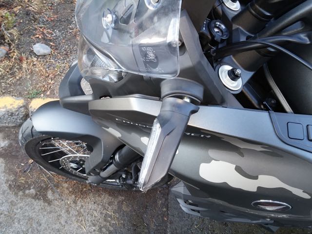

Kennt Ihr eine Seite wo man die Microfiche von der 2014 ist, wo die Ganze Kunststoffteile abgebildet sin??'
Ich habe die Beiden Seit aber eine ist nur bist 2013 und die andere sind die Verkleidung nicht abgebildet
