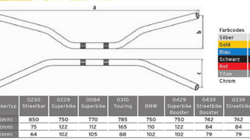

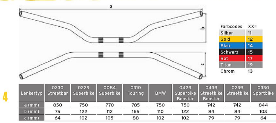

Danke dir, habe die "Lenkererhöhung 30mm mit Versatz 21mm" bestellt. Hast du auch den originalen Lenker?
Ich bin ca 183 groß und habe kürzere Arme, weshalb ich irgendwie dafür sorgen muss, dass der Lenker näher zu mir kommt.
Deswegen würde ich noch zusätzlich zur Lenkererhöhung mit Versatz einen anderen Lenker mit mehr Kröpfung installieren. Der "Magura AX2" Lenker wäre eine Option. Allerdings weiß ich nicht, ob das dann mit den Kabellängen hinhaut, wenn eine Lerkererhöhung + Versatz + stärkere Kröpfung vorliegt.
Im Bild unten wäre ja "c" die Kröpfung. Wisst ihr wie stark diese beim originalen Lenker ist?
Alles anzeigen
