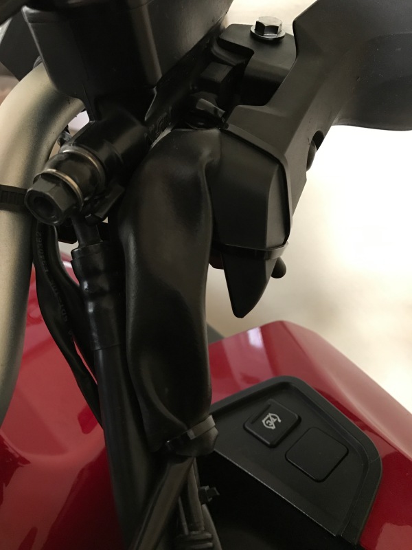

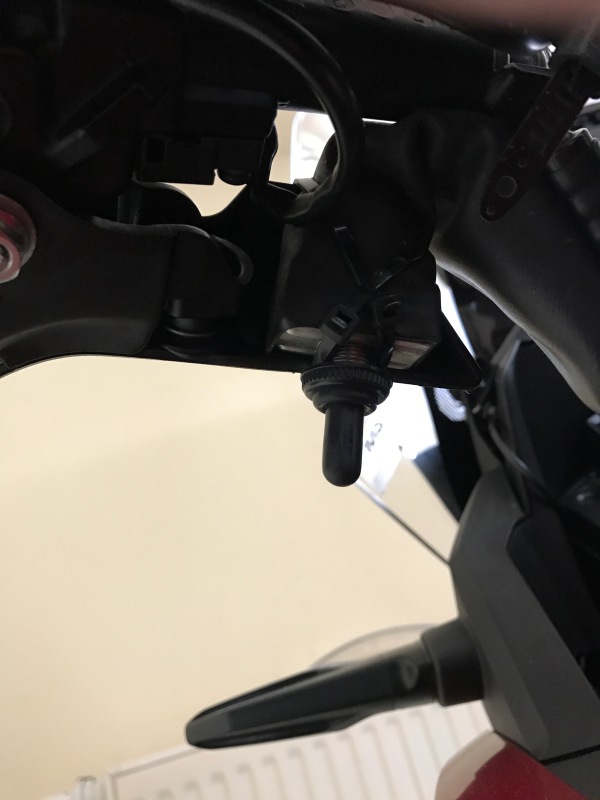

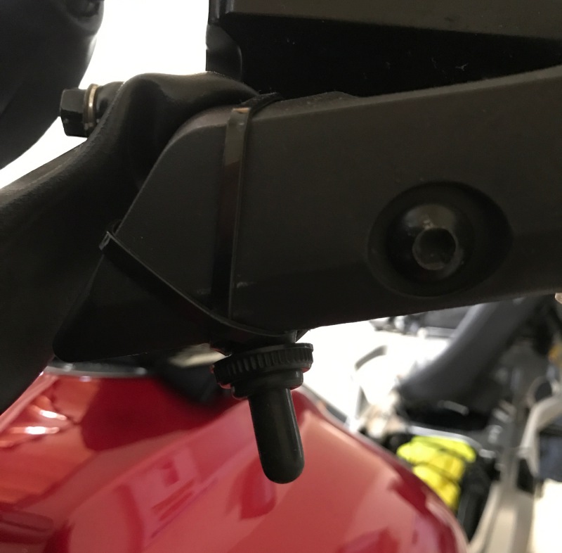

4. Da ich die Griffe nicht an die Batterie anschließen wollte, sondern mit eingeschalteter Zündung funktionieren sollte, habe ich das Original-Zubehörkabel mit dem dafür vorgesehenen Stecker verbunden, den schwarzen Stecker abgeschnitten und die Kabelenden an den Batteriesstecker des Oxfordkabels angelötet (Dabei habe ich auf die Polarität geachtet (Braunes Kabel = +12V)
5. Das Bedienelement habe ich mit den Abstandshülsen problemlos an den Behälter der Kupplungsflüssigkeit montiert und lässt sich somit bestens während der Fahrt bedienen, ohne die Hand vom Griff zu nehmen.
6. Nun noch die Kabel sauber und mit etwas Spiel am Lenker Richtung Gabel nach unten und links unter die Seitenverkleidung führen und die Originalstecker der Heizgriffe verbinden.
