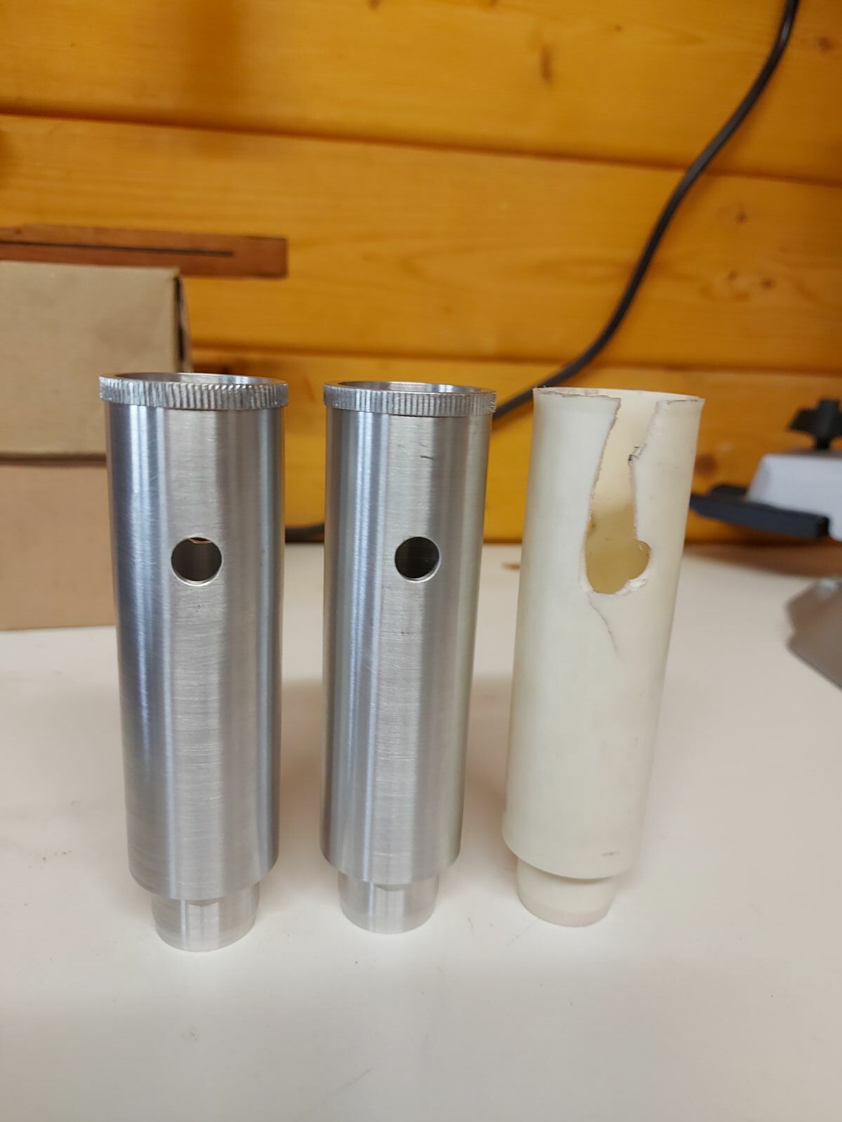

Moin zusammen,
hier dann nochmal ein Bildchen von den Teilen.
Gruß Sven

Moin zusammen,
nachdem Honda die Hülsen tatsächlich momentan nicht liefern kann und die Dinger auch niemand auf Lager hat, konnte ich tatsächlich eine kleine Firma ausfindig machen, die trotz voller Auftragsbücher und Fachkräftemangel in der Lage war, mir die Hülsen aus Alu zu drehen.
Jetzt sind die Hülsen statt aus Kunststoff aus Alu, wie es in der Luftfahrt verwendet wird und damit die wohl edelsten Teile an meinem Crossi.
Jetzt noch alles wieder zusammenbauen und die Urlaubstour kann kommen.
Gruß Sven

Moin zusammen,
ich bin gerade dabei die Simmerringe an meinem Crossi (SC70) zu wechseln und stelle fest: Da war wohl schonmal jemand dran und hat dabei eine der Vorspannhülsen für die Gabelfedern beschädigt
Konkret ist ein Stück herausgebrochen und eigentlich würde ich das Ding nicht einbauen. Reparatur ist nicht möglich.
Und nun kommt mein Problem: Ich habe bislang keinen Händler (auch Großhändler) gefunden, der das Teil sofort liefern kann.
Hat jemand von Euch zufällig noch sowas rumliegen (ich weiß, dass das der heilige Gral wäre) oder ne Idee, wo ich das Teil schnell bekommen kann.
LG Sven
