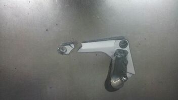

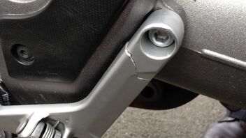

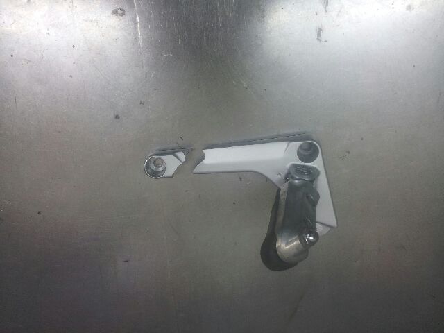

    Der Mech hat es abgeholt. Schalthebel, Fussraste von dort geht ein Metallstück schräg nach oben, wo es nochmals festgeschraubt ist. Zwei Finger unter der Schraube, fast durchgerissen. In der ersten Wut habe ich die Polizei angerufen um Anzeige gegen Unbekannt zu machen. Der Polizist schliesst jedoch die Einwirkung von Drittpersonen aus (keine Spuren ausser dem Riss). Der Mech wiederum kann sich so etwas ohne Umkipper / Sturz nicht erklären. Aber da war kein Sturz/ Umkipper.

    Haarriss! Kälte? Streusalz? Spannung im Material? Könnte ne Spannungs-Riss-Korrossion sein. Dazu müsste man aber die Bruchstelle sehen, um das beurteilen zu können! Gibt´s echt kein Foto?

    Garantiert vom Umfaller.
    Man beachte auch die Druckstelle knapp rechts oberhalb der Feder an der Fußraste.
    Die hat es beim Fall nach oben geklappt und dagegen gedrückt. Dann ist die Halterung gebrochen.
    Das ganze Gewicht v. CT punktuell auf diese Stelle - das sollte für einen Bruch reichen.
    Nix Materialfehler, Streusalz o.ä.
