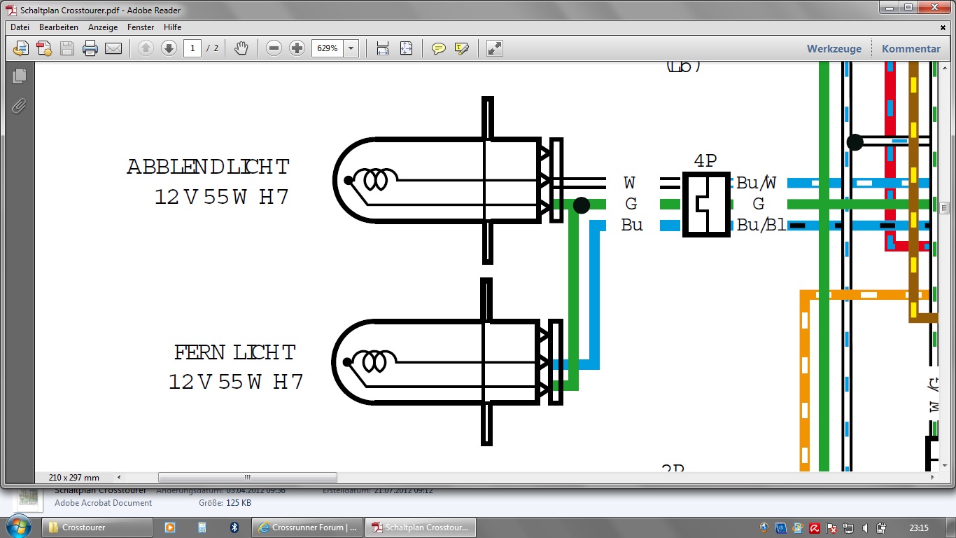

hat jemand von euch die Nebellampen mit dem http://www.autoswitch.de/ -Schalter ausgestattet ?
Vielleicht kann mir jemand sagen, welche Farbe die Zuleitung zum Fernscheinwerfer hat ?

In diesem Zusammenhang würde ich Thomas noch eimal bitten zu schauen, welche Kabelfarbe das Blinker aus Kabel hat.
Ich weis nicht ob das Kabel zum Blinkrelai oder in ein Steuergerät geht.

Zitat von WW-BikerAlles anzeigenwelche Kabelfarbe das Blinker aus Kabel hat.Ich weis nicht ob das Kabel zum Blinkrelai oder in ein Steuergerät geht.
N'abend,
das wird schwierig werden, da es so ein Kabel nicht gibt.
In den Schalter gehen 3 Strippen für 12V, 'Rechts' und 'Links'.
Da gibt's leider kein Blinker aus Kabel.
Grüßlings,
Wolfgang

Hallo Wolfgang,
danke für die ernüchternde Antwort.
Dann hilft nur der Weg über die Lichthupe. Ich kann die Nebellampen ja auch schalten, wenn kein Gegenverkehr ist. Wir wohnen ja nicht in "Tokio Innenstadt".
