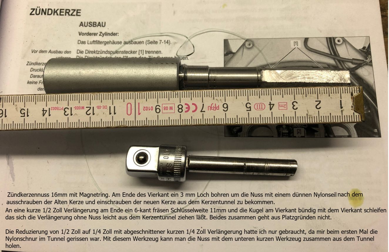

    heute bin ich mit dem Kerzenwechsel und dem Zusammenbauen des Crosstourer fertig geworden.
    Er springt an und läuft auf allen vier Töpfen. Somit alle Kabel und Stecker richtig angeschlossen.
    Ich habe mal den verwendeten Zündkerzenschlüssel in den Anhang gestellt falls diesen jemand nachbauen möchte.
    Hallo geschätzte Crosstourer,
    ich habe vorgestern mal angefangen im zuge eines Service (60000 Km) auch mal die Zündkerzen zu erneuern.
    Also die Verkleidung rechts und links lösen ist ja kein größeres Problem. Auch den Tank nach hinten umlegen stellt sich als recht einfach dar.
    Den Luftfilterdeckellösen und den Filter entnehmen ist geschenkt. Doch dann.
    Beim Lösen des Mittelteils des Luftfiltergehäuses geht es dann los. Die vielen Steckverbindungen entweder komplett lösen oder nur von dem Filtergehäuse lösen,
    die Stecker von dem Steuergerät vor dem Luftfiltergehäuse lösen, dann den Kabelbaum zur Seite schieben damit man an die Zündkerzen kommt. Die Kerzentecker
    abziehen und dann ein Werkzeug basteln um die Kerzen heraus zu schrauben.
    Diese ganze Arbeit ist alles machbar. Das einzige was mir etwas Angst macht ist nachher beim Zusammenbau eine Steckvervindung zu vergessen oder ein Kabelbaum nicht richtig zu verlegen.
    Ich bin immer noch guten Mutes das Moped nachher wieder zum Laufen zu bringen.

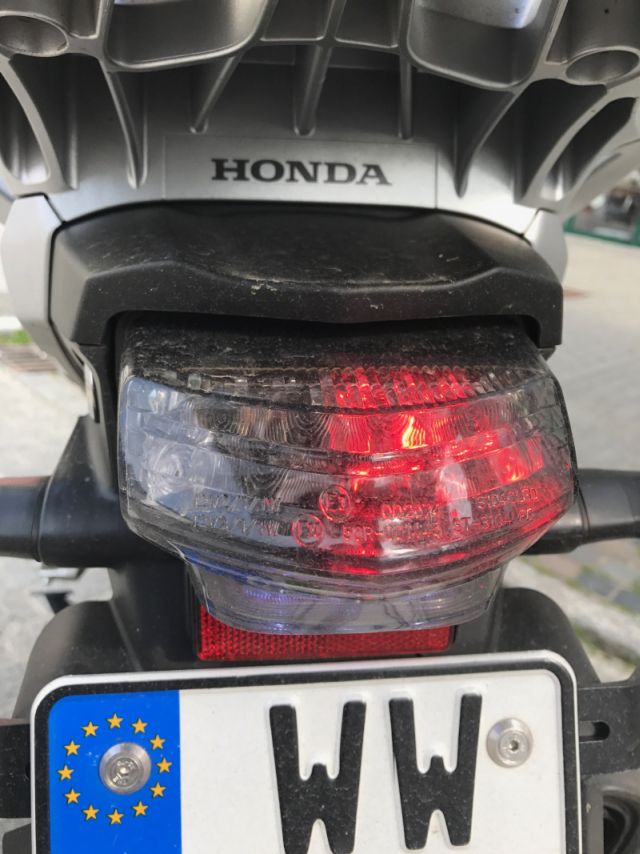

    Hallo geschätzte Crosstourer-Gemeinde,
    gestern Mittag machte mich ein Motorradfahrer darauf aufmerksam, daß an meinem Crosstourer nur die rechte Hälfte meines Rücklichtes brennt.
    Gestern Abend ausgebaut und das Rücklicht mit einem Multitool aufgeschnitten.
    Heute Morgen hat unser Firmenelektriker festgestellt, daß sich ein Kabel von einer Lötstelle gelöst hat. :o
    Neu angelötet, mit Sekundenkleber wieder zusammengeklebt und alles ist in Ordnung.
    Für alle die auch mal hinten Blind oder Halbblind sind:
    Nicht gleich ein neues Rücklicht kaufen (ca.210€ +Einbau) sondern erst mal einem Elektriker geben. :clap:
    Rüdiger
