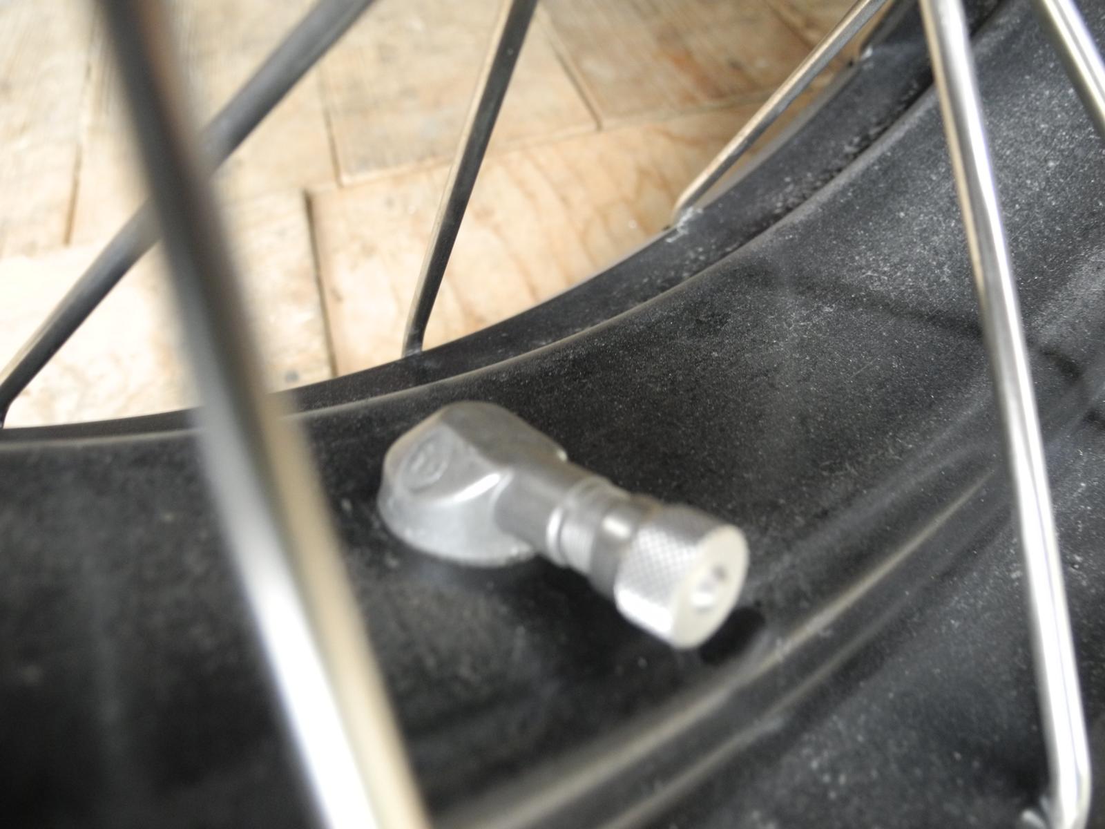

    Habe beim Reifenwechsel auf MT Next auch auf abgewinkelte
    Metallventile umbauen lassen.
    Die schwarzen Ventile baute er mir nicht ein, weil die Dichtfläche nicht
    ausreichte, dafür aber hat er dann Silberne aus einer Schachtel
    hervorgekramt und mir diese eingebaut,
    welche die richtige Dichtfläche haben.
    Bisher alles dicht und die Silbernen Ventile fallen auf der
    Schwarzen Felge, nicht sonderlich auf.
    Offensichtlich gibt es mindestens zwei verschiedene Winkelventile.
    Wenn dann die Sensoren für Druckkontrolle mit ausgewuchtet werden
    wird es bestimmt i.o. sein, weil die halten bombenfest auf der Felge(verschraubung).
    Ach ja hinten auswuchten geht nicht - keine Aufnahme dafür.
