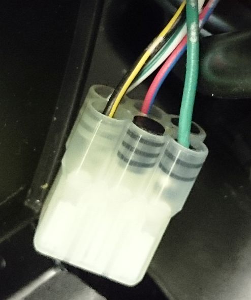

    So - kümmere mich jetzt um die Elektrik - unten das ist der Stecker - hat jemand ein Werkstatthandbuch mit Schaltplan und kann sagen, welche der 4 Adern mit was belegt und wie/wo abgesichert sind?

  • #14
    Da muss ich mal nachschauen wie die Belegung ist aber eins kann ich dir schon zu 100% sagen
    Der Grüne mit dem Silbernen Punkt ist Masse Also Minus .
    Gruß von der Nordsee
    Der Schrauber Balu
  • #15
    Im Werkstatthandbuch habe ich die Belegung leider nicht gefunden.
    Der gelbschwarze ist auf jeden Fall Zündungsplus, ideal für's Navi.
    Masse brauchst du am Stecker nicht, ein Stützpunkt ist unter der
    Verkleidung.
  • #16
    Und vielleicht hat sogar jemand mitgedacht (passend dazu Steckdose rot/blau, Nebels. weis/braun, Griffh. schwarz/gelb) [nicht meckern bei den Detailfarben, habe da so eine kleine Farbfehlsichtigkeit]
    Könnte also bedeuten, dass alle drei gestreiften Kabel Zündungsplus haben, nur über verschiedene Sicherungen laufen.
    Gibt es denn im Werkstatthandbuch eine Tabelle mit den Sicherungen und deren Funktion?
  • #17
    Willy hat es im 2. Eintrag beschrieben:
    Verteilung durch den Kabelbaum von 1X Zündungsplus auf 3 Stecker!
    Da sich die Frage nach der 'Masse' geklärt hat, hast Du nun 3 Stecker mit dem 'gleichen Plus'.
    Das zentrale Zündungsplus Kabel, von dem dieser Verteiler abgeht, ist mit 10 Ampere gesichert.
    Grüßlings,
    Wolfgang

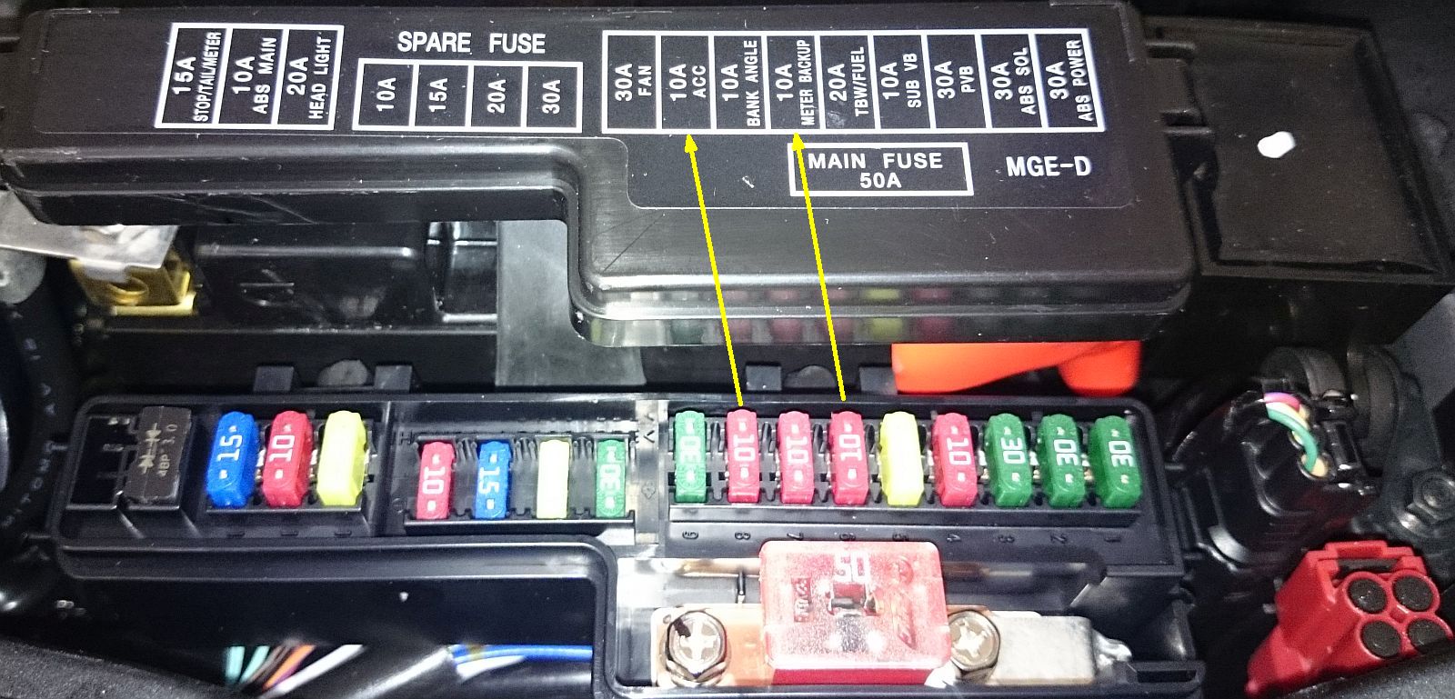

  • #18
    So - ich habe mir das andere Ende jetzt mal ansehen können - weiter oben waren ja nur die 3 abgehenden Stecker fotografiert: alle drei Abgänge sind an dem schwarz-gelben Draht zusammen geführt - der 08A00MGH640 hat zum Motorrad hin nur zwei Pins und die anderen beiden (weis-braun und blau-rot) werden überhaupt nicht benutzt.
    Habe auch noch mal ein Messgerät dran gehangen zur Kontrolle:
    • schwarz-gelb = Zündungsplus und läuft über die 10A - Sicherung "ACC"
    • weis-grün = Dauerplus und läuft über die 10A - Sicherung "Meter Backup"; könnte evtl. für eine Alarmanlage oder eine Uhr oder ähnliches mit Dauerstrombedarf dienen?
    • rot-blau = keine Spannung (laut einem anderem Forum liegt hier das VSP Tachosignal an - wofür auch immer?)
    [attachment=0]sicherungskasten-markiert.jpg[/attachment]
  • #19
    jemand eine Ahnung wofür das Grüne Kabel ist?
    Viele Grüße und immer eine handbreit Asphalt unter´m Reifen
    ..............No Horse no Rider, no Moped no Fahrer..............
    Thomas
  • #20
    Das Grüne mit den Silberne Punkten ist Masse .
    Der Schrauber Balu
