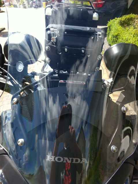

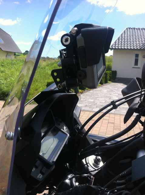

  • #11

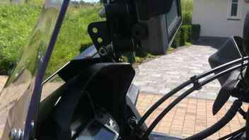

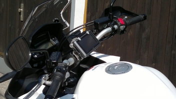

    Ich habe auch den beschriebenen Navihalter montiert , da die anderen angebotenen Lösungen die Blickführung zu sehr vom Verkehrsgeschehen ablenken. Ein kleiner Nebneffekt ist mir bei der (jetzt stabiler befestigten) hohen Tourenscheibe aufgefallen - sie hat fast keine Eigenschwingungen mehr , was sich auch durch etwas mehr Ruhe dahinter auswirkt.
    Gruß CH.
    Gruß KArl

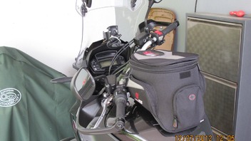

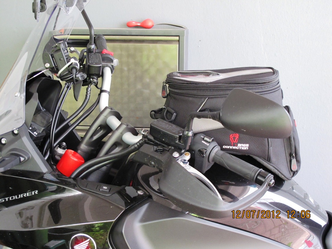

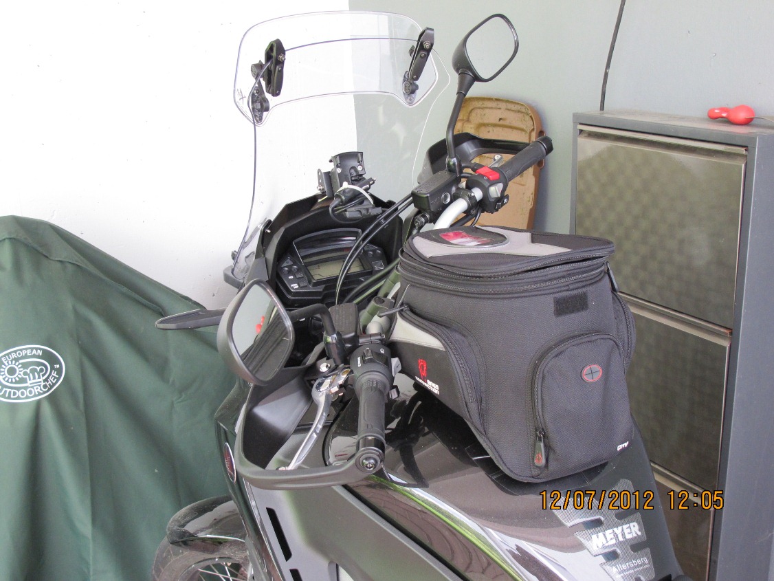

    Wie sieht es aus, wenn du einen Tankrucksack montiert hast :?: Ist die Sicht auf's Navi dann noch einwandfrei möglich oder wird es vom TR verdeckt :?: Evt. hast du ja sogar ein Bild :whistle:

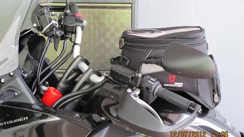

  • #13
    Hallo Dirk,
    ich bin zwar nicht der Michael habe aber den SW Motech City TR (=kleiner Bruder vom GS) montiert. Keinerlei Sichtbeeinträchtigung durch den TR.
    Gruß CH.

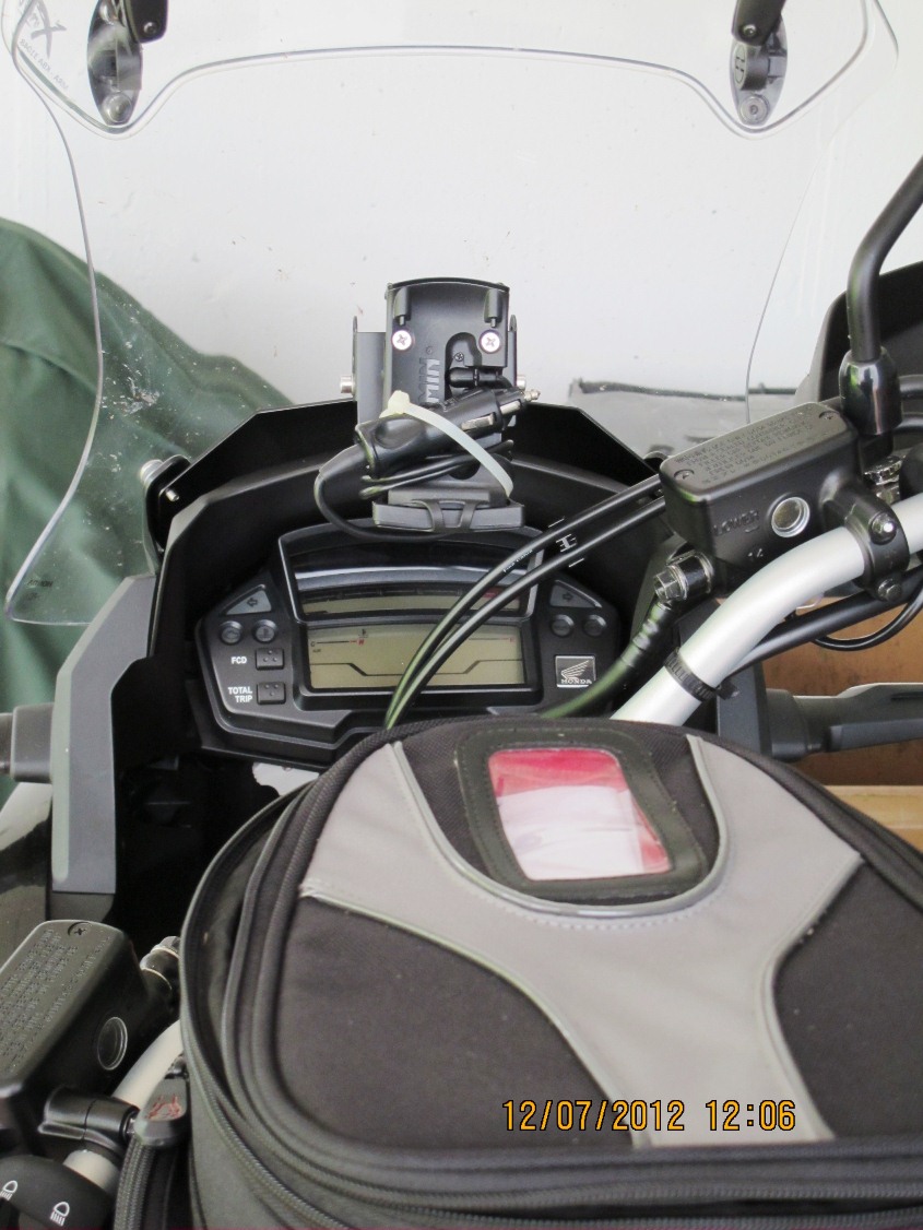

  • #17

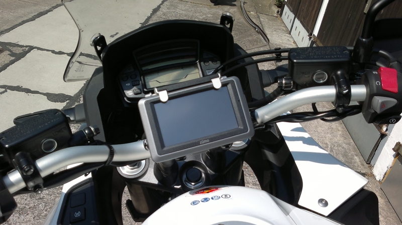

    fox98:

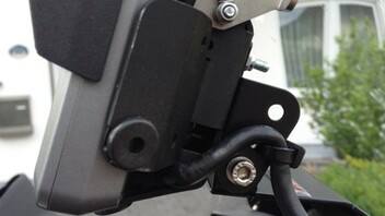

    Das ist ein Zwischenstand - der ZUMO550 Halter war bei meinem alten Motorrad via 12-V Steckdose versorgt. Nächste Woche schliesst mein Freundlicher HH das Kabel direkt an die Baterie an (bis dahin Kabelbinder).
    @anderer Navihalter:
    entschuldigung das habe ich nicht gecheckt - ich dachte das bezieht sich auf den geposteten Halter, da der Beitrag direkt nach den Bildern mit dem entspr. Halter kam.
    Gruß CH.
    Gruß KArl
  • #18

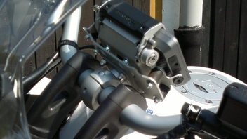

    wie SumoSulsi schon festgestellt hat, habe ich die größere Variante genommen da der CT Lenker 28mm Durchmesser im Bereich der Klemmungen hat.
    Bei solch großen Tankrucksäcken wie auf Charly1950 seinen Fotos wird es bestimmt Sichtprobleme geben :)
    ich fahre höchstens mit dem Daypack ( der kleine Brüder des Tankrucksacks auf den Fotos ) und da habe ich keine Probleme, für alles andere hab ich ja meine 3 Koffer.
    Gruß Borstelbaer

  • #19
    Moin!

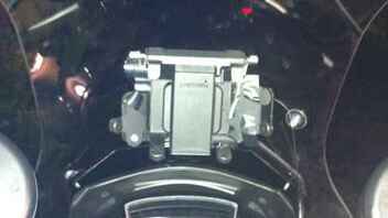

    Ich habe mir die Halterung (von Borstelbaer vorgestellt) jetzt auch geholt und gestern montiert ;) Da ich auch den "großen" Tankrucksack von SW-Motech drauf habe, hatte ich erst Bedenken, aber es passt ... :D :whistle: :D Ich habe auch mit montiertem Tankrucksack freien Blick auf's Navi ... ;)
    Bilder folgen...
    @BertholdM
    Es gibt auch passende Verlängerungen, so dass das Navi etwas höher kommt (was bei mir aber nicht notwendig ist) :idea: Klickst du hier
    Grüße aus Schleswig-Holstein
  • #20

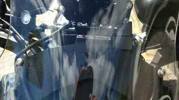

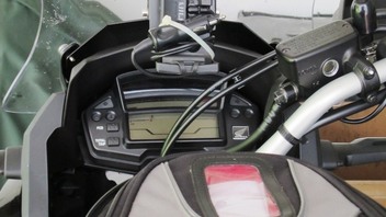

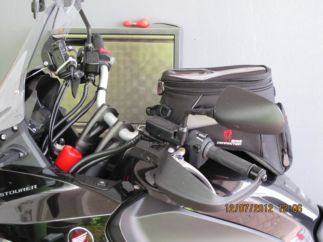

    Hier die versprochenen Bilder ;) Auch mit dem größeren Tankrucksack von SW-Motech bleibt der Blick auf's Navi frei :whistle:
    [album]405[/album]
    Bei mir ist der Tacho verdeckt und nicht vollständig einsehbar :idea: Da ich aber auf dem Navi eine Geschwindigkeitsanzeige habe, stört mich das nicht :P
    [album]406[/album]
