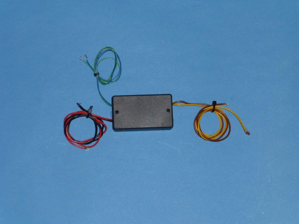

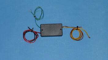

Die Fa. Thurn würde den Prototypen zusammen mit 2 Satz unterschiedlicher LED Blinker für vorne zur Verfügung stellen. Der Einbau ist nicht allzu kompliziert, erfordert aber die Trennung eines Kabels zum Originalblinker (kann natürlich mit einem einpoligen Stecker jederzeit wieder rückgängig gemacht werden)
Rot und schwarzes Kabel ist Batterieplus und Minus
Blaues und Grünes Kabel empfangen das Signal der Blinkelektronik und verwenden dies zur Ansteuerung und signalisierem der Blinkelektronik gleichzeitig dass alles i.O. ist
Gelb und Braun gehen als Spannungsversorung an die Zubehör-LED Blinker
Der Prototyp (siehe Bild) ist derzeitig tasächlich ein Prototyp den es zu erproben gilt.
