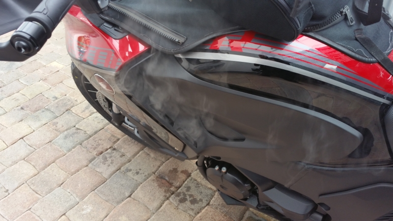

    Und dann das fahre in meine Hofeinfahrt und mache die CT aus
    Fängt an zu Dampfen und zu zischen

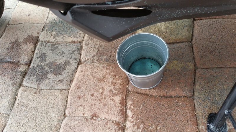

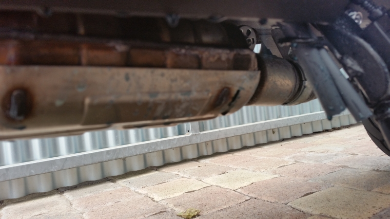

    Schiebe Sie rüchwarts in den carport hört nicht auf zu tropfen

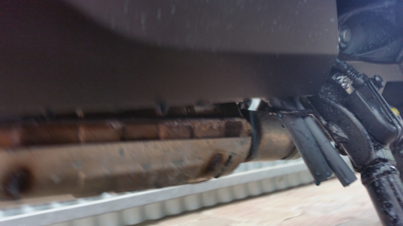

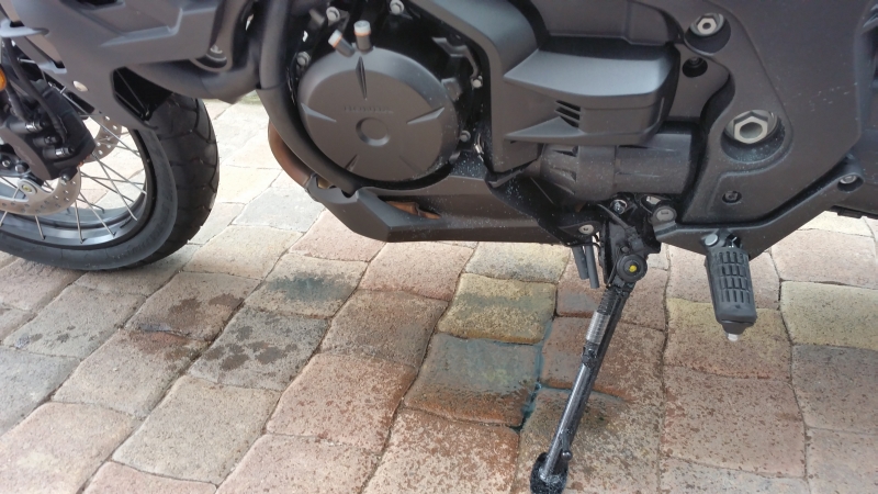

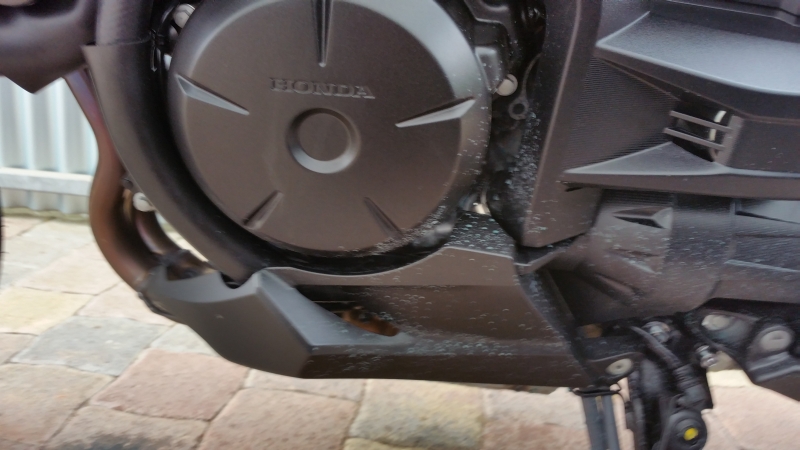

    Beim begutachten stelle ich fest das wohl Kühlwasser ausgelaufen ist.
    Auch die Schwinge und das Hinterrad sind betroffen also wohl auch während der Fahrt

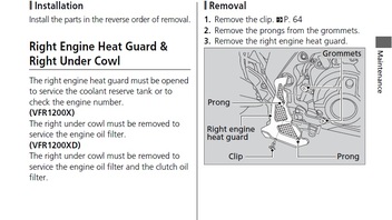

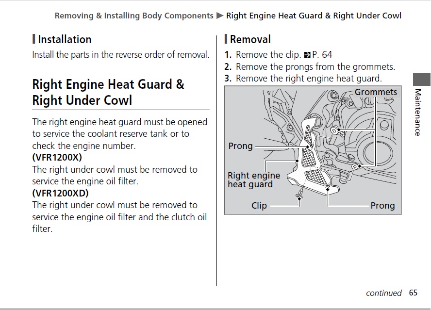

    Fahrerhandbuch VFR 1200X-XD
    Seite 74
    Kapital ->Kühlmittel -> Kühmittelprüfen
    Ich hab noch ein Scann mit hinzugefügt

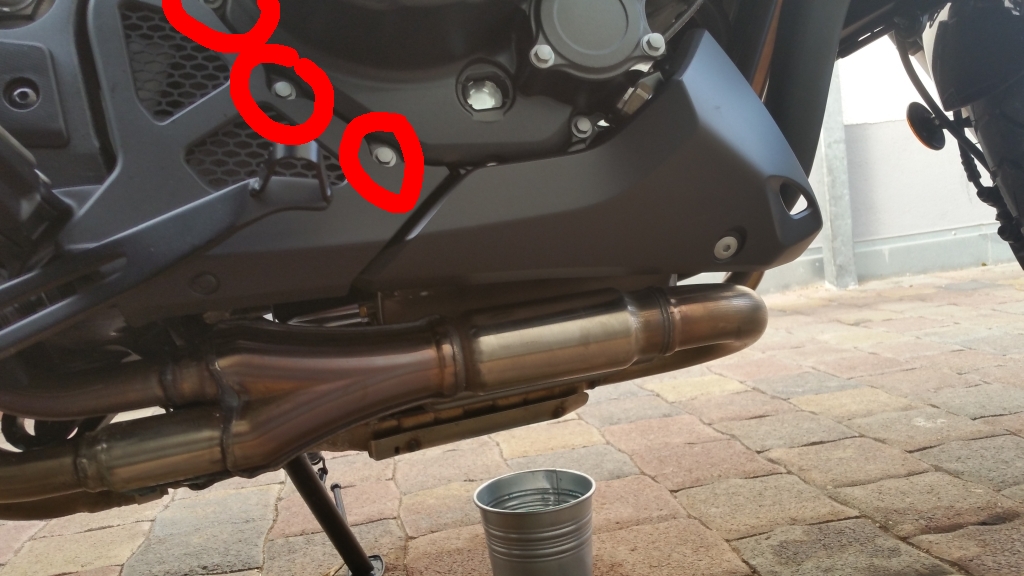

    also, ich wäre bei einem nagelneuen Moped auch extremst angefressen, wenn mir so etwas passieren würde.
    Um aber die Kirche wieder in Dorf zurückzuholen: Ich an deiner Stelle würde den Bock keinen Meter mehr bewegen,
    bevor nicht klar ist, ob genug Kühlflüssigkeit im System ist. Inwieweit man der Kühlmitteltemperaturanzeige trauen darf,
    wenn das Kühlsystem gerade leerläuft, dazu mögen sich bitte die Profis hier äußern, ich für meinen Teil habe Zweifel
    an der Richtigkeit der Anzeige in diesem Fall,
    Nachgucken kannst du den Kühlmittelstand ganz einfach, ich glaube, sogar ohne Werkzeug:
    Bilder
