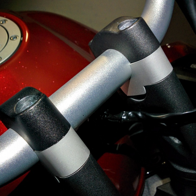

    Wer über Lenkererhöhung nachdenkt:
    Typ42 von Touratech passt auf die CT. Ist für die neue AT gedacht, auch nur so im Gutachten drin.
    20mm ohne Versatz, Leitungen kein Problem. Bremsleitung Führungsgummi muss/kann man bisschen tiefer ziehen. Schlägt auch nichts an Honda Tourenscheibe an, habe 5mm Distanzen oben unterlegt, sollte auch ohne noch ausreichend Abstand sein.

    Ja, hohe Touratech drauf. Keine Variorasten, aber Endurokrallen. Bin das so gewöhnt und es geht ab und an noch in den Wald ;) Da machen die 2cm im Stehen schon Unterschied...
